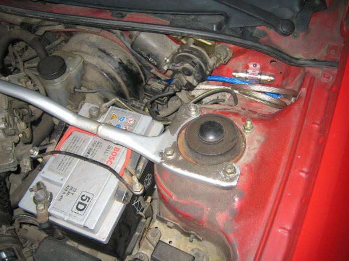

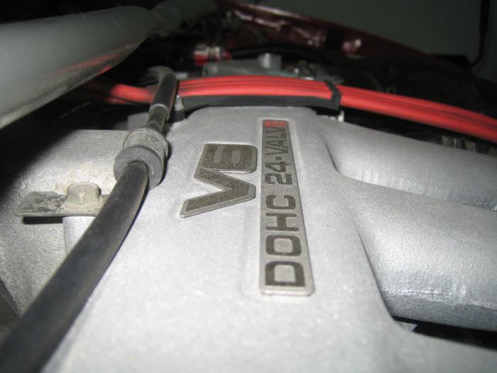

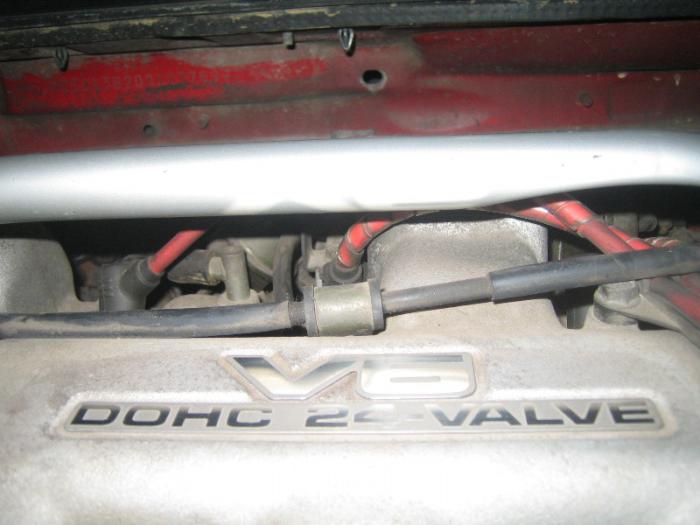

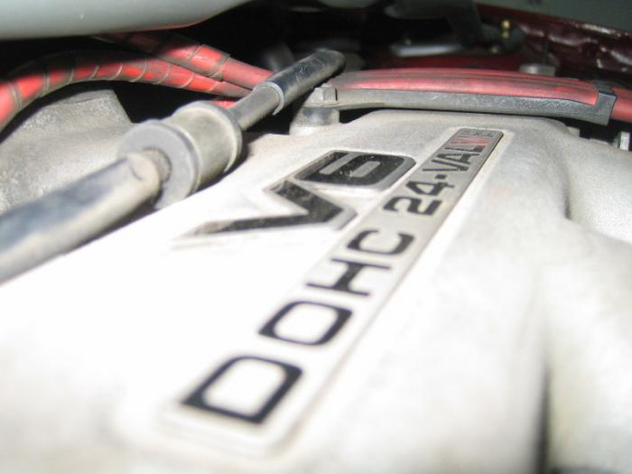

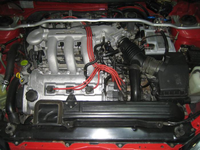

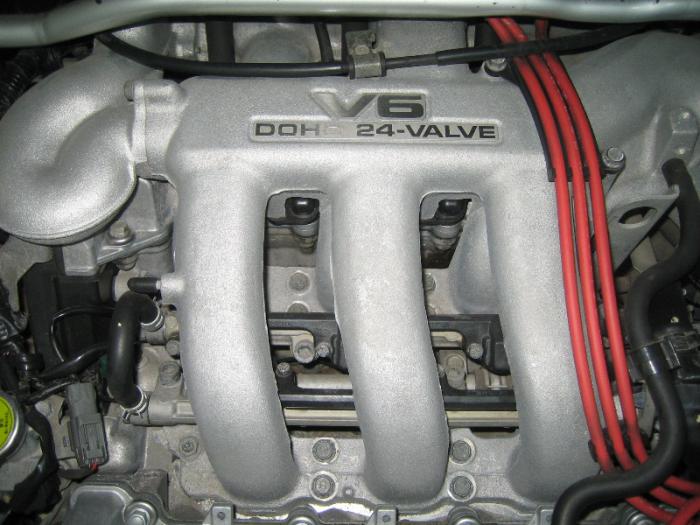

Posledně jsem používal Motorex, nalil jsem ho do rozprašovače na kytky a šlo to s nim dobře.
foto k příspěvku  od Lucass
o 18.10.2009, 14:55 | Lucass
o 18.10.2009, 15:38 | Gervis
jo vyypadá to fajně
o 18.10.2009, 16:31 | Nismo.Power
Lucass : náhodou nemáš foto před ? nevypadá to zle..... předpokládám teda rozprašovaš, štětec a pak WAPkou spláchnout ? :)
o 18.10.2009, 17:11 | Lucass
Něco málo jsem našel. Byla to docela prasárna, dost oleje po bloku motoru jak chcal pod víkem a tak. Kolem těch tlumičů tam jsem to myslim čistil benzínem, a jinak všechno ostatni Motorex, štětcem ani moc ne, akorát kde byl větší nános nebo v rohách. Ani jsem nevěřil že to z toho motoru dostanu, ale šlo to krásně dolů, je to teda dělaný dvakrát jednou opláchuty wapkou, podruhý hadicí. Na tři válce nebo na kolik jsem jezdil jenom chvilku =o)

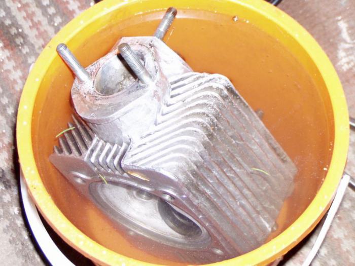

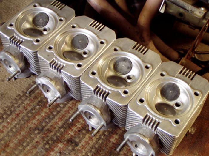

Asi potřetí už se opakuju... ale perioda, kdy si tu někdo vzpomene na Carlan, je téměř rok, tak to je v pohodě... :-D
foto k příspěvku  od radek.613
o 20.10.2009, 21:28 | radek.613
stage 2....

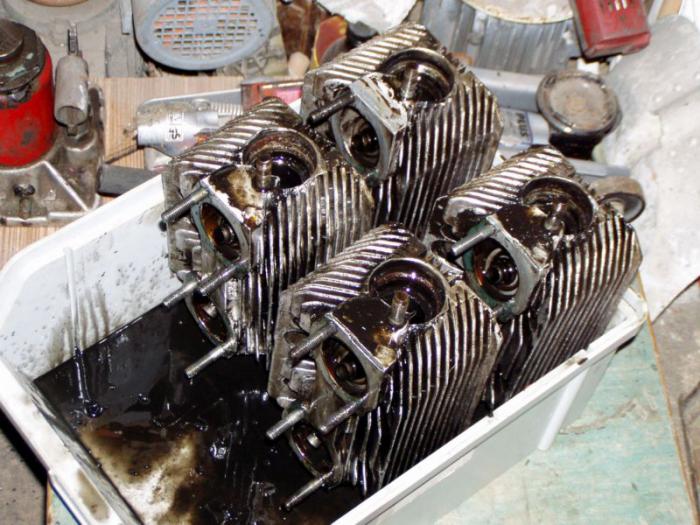

o 20.10.2009, 21:47 | Bladzej
radek: čtyrválcový fichtl? :))

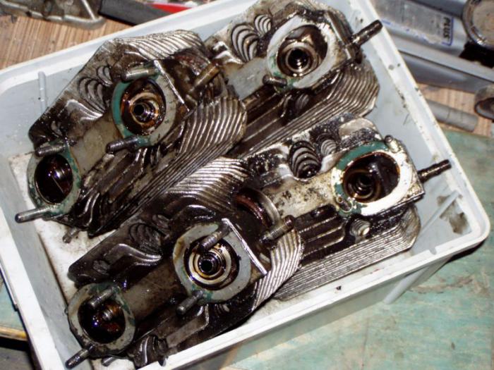

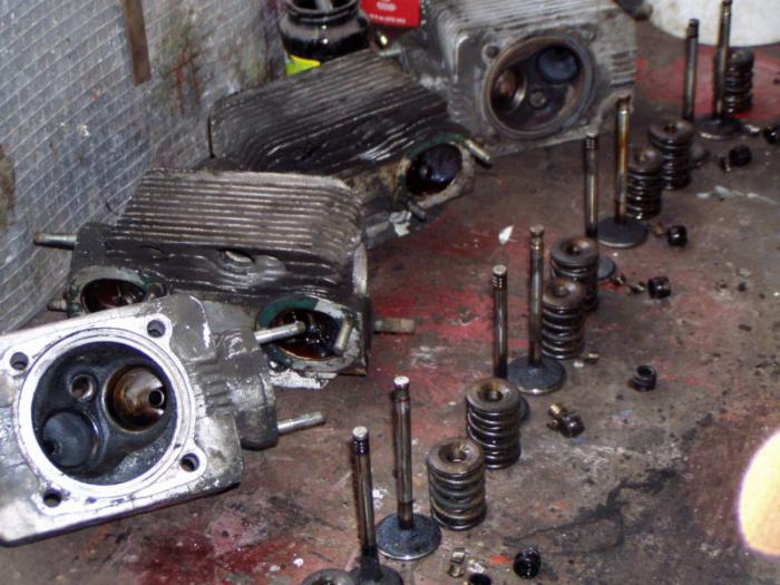

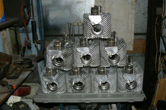

Ne ne, maje ponk i nádoby velké podle norem DIN (tedy maximálně na čtyřválec :-D :-D), musím všecko dělat navíckrát.....tady to máš komplet :-D
o 21.10.2009, 06:32 | Kotass
radek.613: DIN :-)) Tos nechal jenom v tom roztoku přes noc bez mechanického čištění ? Výsledek super ..
o 21.10.2009, 08:50 | radek.613
Kdepák přes noc, to by z nich moc nezbylo.... první postřik, 15 minut nechat žrát, pak slití humusu a náhrada postřiku čerstvým, sada štětců - vydrbání, slití humusu, nový postřik na 15 minut,(prostě nenechat uschnout), poté wapka se studenou vodou, okapat, zpět do bedny, poslední postřik, doštětečkovat "detaily", znovu wapka a šup na 20 minut do kýble s čerstvou vodou coby neutralizaci. Nicméně tento postup není nutné aplikovat na běžné znečištění,tyhle hlavy jsou z roku 1983 a odjezdily sedm sezon v autokrosu, jejich znečištění bych prohlásil za "nestandardní" :-D
