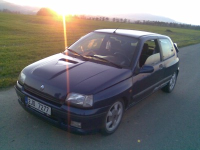

Takže je čas Vám představit můj seriál který se bude zabývat přestavbou R. Clio 1993. Vše začalo koupí clia a jako 18letý jsem si myslel jak supr jsou lamináty a nasávač. Teď přišla škola a potřeba odreagování o víkendech, tak jsem si řekl DOST a auto bude podle mých představ a ne podle představ předchozího majitele. Budu zde dávat reporty po jednotlivých částech přestavby.. Začneme seznámením s problémem jako celku :)

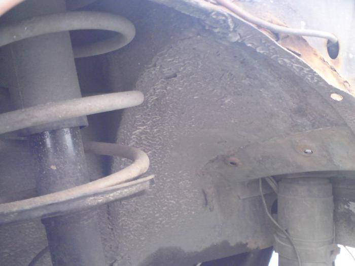

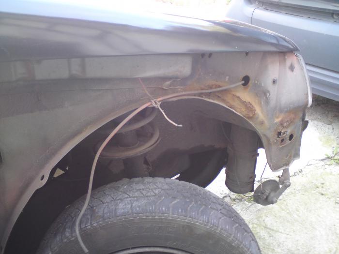

auto má už léta a proto po sundání předních blatníku mne čekalo nemilé překvapení.
foto k příspěvku  od Midnite

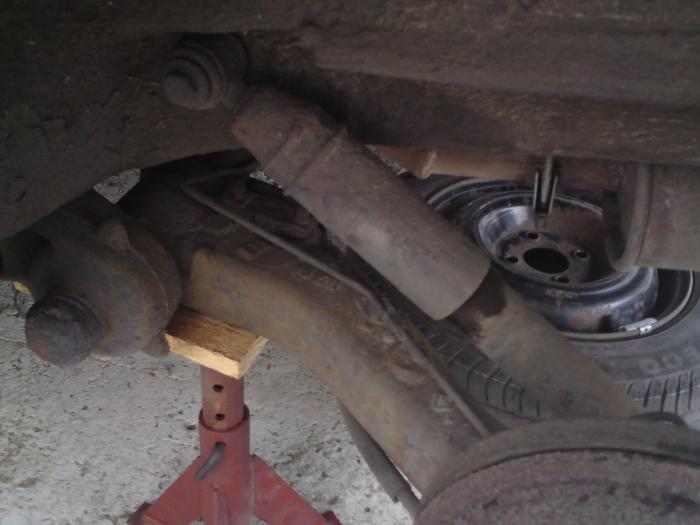

o 16.10.2009, 21:47 | Midnite
stav nic moc

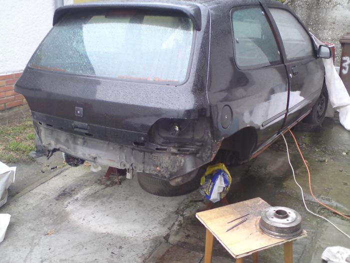

o 16.10.2009, 21:50 | Midnite
hned to vypadá líp po sundání nárazníku a plecháčů, ne?

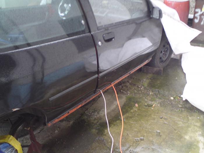

o 16.10.2009, 21:52 | Midnite
a bez hrozně nevkusných prahů

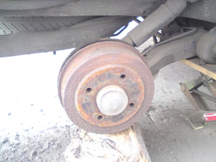

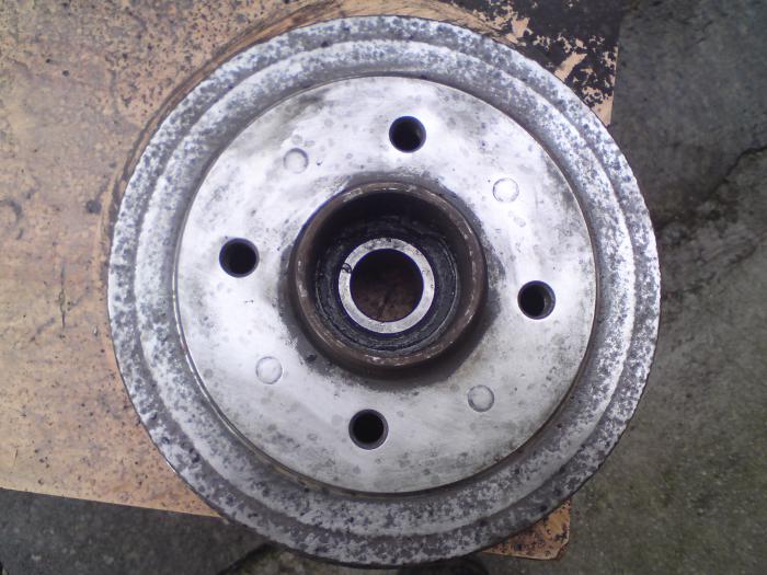

o 17.10.2009, 13:44 | Midnite
buben v základu :)

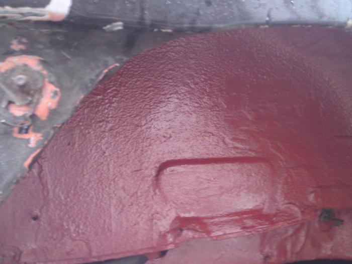

o 17.10.2009, 13:45 | Midnite
podběh už také :)

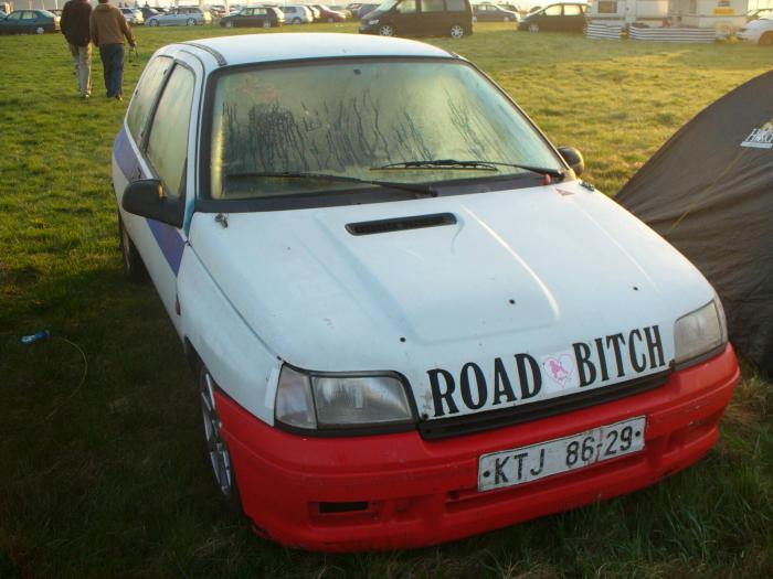

vypuk : taky nic proti ale originál vypadá přesně jako to co dal maresk..... a to co měl známej je pouze 1,8 16V protože wiliams je opravdu 1998ccm a 145bhp/147ps ...... ono sice 16V a wiliams jedou skoro stejně ale rozdíl tam je krapet.... 16V dokáže na stovku dát i wiliams ale třeba na 400m zase lepší wilík těch pár koní tam prostě je znát ale hlavní je podvozek, je širší, nižší ale samo to má asi o 30kg navíc wilík.... takže wilík je prostě jen víc motokára ale jede to vpodstatě stejně :)

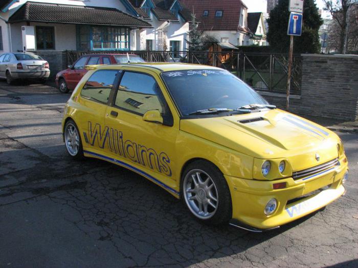

Jen namátkově jsem našel u známé na profilu williamse od jejího dědy.
foto k příspěvku  od vypuk

protože ad 17.10.2009, 13:45 | Midnite
tohle ti za půl roku vyleze znova, takováhle oprava nemá ani trochu smysl....... ono to sice vypadá líp když to natřeš tim alkytonem čim si natíral brzdy ale takovej plech musiš vyříznout nebo aspon totálně vybrousit , takhle to vesele hnije dál pod barvou a za rok maximálně to nepoznáš od toho jak to vypadalo předtim :)
a ono celkově natřenej podběh ti nepomůže například od shnilejch nosníků ale to poznáš teprv až to někam opřeš že shnilý auto má asi tak poloviční deformační vlastnosti :)
o 17.10.2009, 22:08 | Midnite
Nismo: sám si to dělám jelikož mě to baví, špatně? co je špatně? podběh je z plastu a toto je základovka určená na toto použití.. brzdy po aplikaci kyseliny byly jako zrcadlo a opět se použilo to co má. Předek ještě neřeším, ale samozřejmě vím co s tím budu dělat.. takže prosím raděj nepiš než kraviny.. dík

Midnite : od kdy plast rezne ? :) já jen řikám že to co jsi přetřel barvou je naprosto neosetřený a do půl roka to tam máš znova.... ten puchejř prohnilýho plechu dole uprostřed mlátí do očí :)
