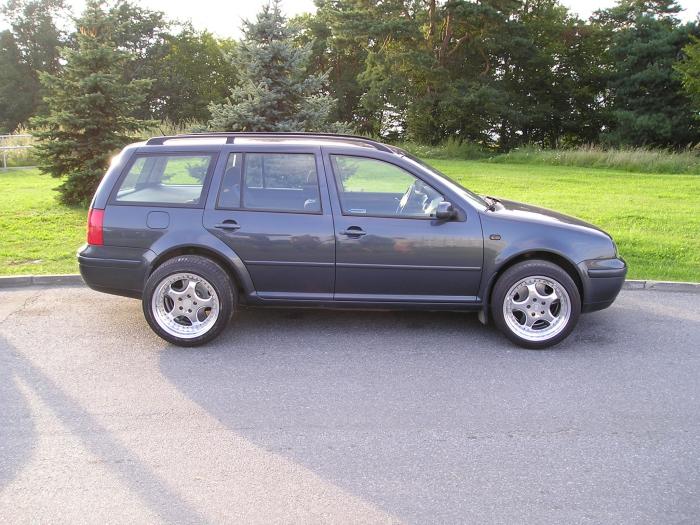

Zdravim. Vyhliadol som si alu na Golfa IV ale je na nich roztec 5x112. Ked dam podlozky zo zmenou roztece na auto ktore je kazdy den v provoze nebudu trpiet capy atd??? Podlozky by boli max 2cm na kazdu stranu.

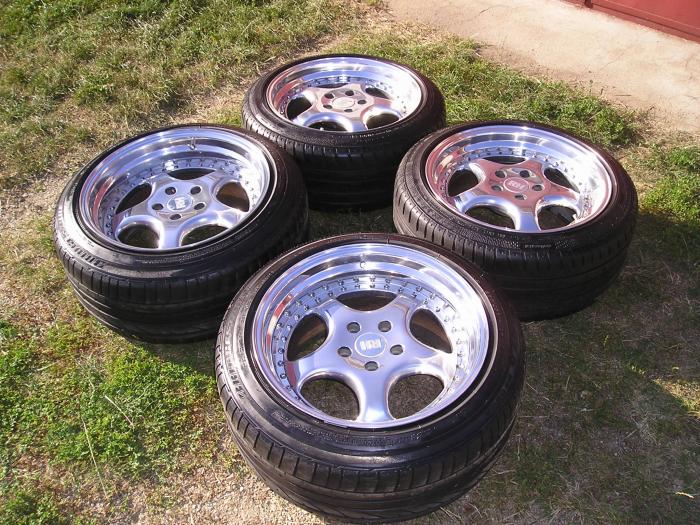

Toto su oni.

o 09.10.2009, 22:47 | TROY
tyhle RHáčka se dělaj i v 5x100 ne?
Jinak RH dělá celej system na podložky pro jejich kola
Samo,že jak dáš podložky tak to namáhaný bude - znám lidi co maj na podložkách odjěžděno už xx tisíc km a vše OK

TROY: To ano robia sa aj v 5x100 ale tieto mam kedykolvek po ruke a necha mi ich za kamaratsku cenu len sa bojim podloziek.
o 09.10.2009, 23:26 | .mycTD
ono hlavne zalezi na ET tech kol, ale uz takhle od pohledu nejvetsi nebude...

o 10.10.2009, 00:40 | BALI
hlavně ty RHčka by měli bejt přece sami o sobě na podložkách neee...
jinak s 2cm podložkama mam už najeto hrozněmoc tisíc km a kolo mi ještě neupadlo:)

o 10.10.2009, 12:11 | Luke-Jeep
jako Bali... aspon u porsche kol dela RH snad jen jedno ET a doresuje se to primo od nich podlozkama... ja na porscheti mam 3cm (obe osy) uz dva roky a jezdim s tim fakt hodne a i prez 200km/h (samoze v nemecku :-D :-P) a zadnej problem

Tato kola jsou přímo vyrobena pro použití s podložkami.
Kola sama o sobě mají vysoké ET, takže teprve s podložkou dosáhnou standartního ET a tudíž namáhají nápravy stejně jako běžná kola.

o 10.10.2009, 22:23 | Rudi
už sem je měl snad 2x a ET měli pokažý tušim 60, čili na podložky jak dělaný
o 10.10.2009, 22:34 | tykeev
to Rudi:
ne "jako dělaný", ale "dělaný" :-)
ta kola bez podložek ani namontovat nejdou, mají přímo osazení na podložky, že to přímo ani nedáš
o 11.10.2009, 12:41 | Toxxx
tykeev: Kamos ich mal na audi A4 a na predne by musel dat 1cm podlozku aby to sedelo a zadne mu trcali von ze by musel vytiahnut lemy o cca 1-2cm...
