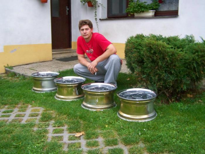

o 01.10.2009, 21:39 | Kesam

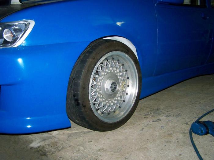

Kde se dají ebay nebo tak nějak ne??? Schmidt Retro ML
foto k příspěvku  od Kesam

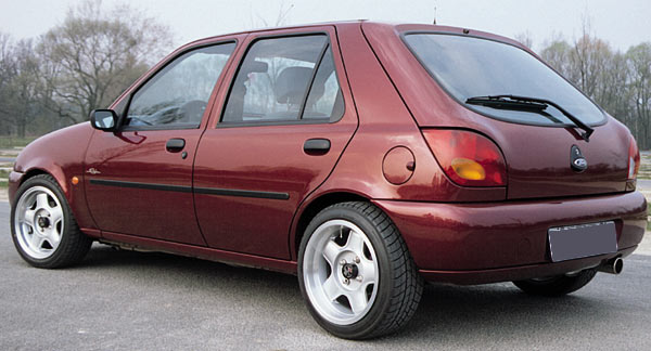

o 01.10.2009, 23:05 | fredh | Upraveno: 2009-10-01 23:06:35
tohle je 195/45 na 7", tak si udělej představu.

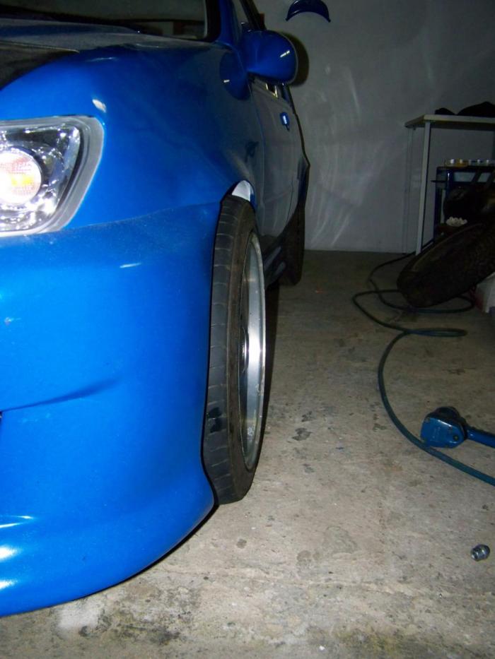

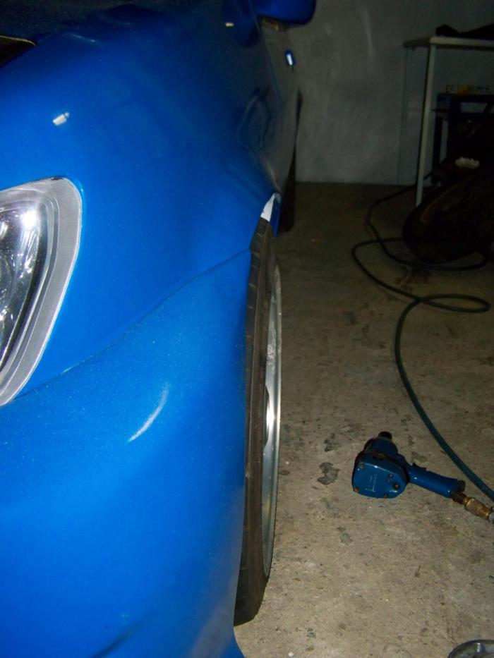

Hele a co takhle převrtat náboje na 4x100, to by mělo jít ne?
foto k příspěvku  od fredh

No upravyt a jak Podložky na změnu jsou 2 cm jo A potřebuji aby lezli jak jsou ted jo A mám tam ET28 a podložku 10mm Kdyždám 2 cm podložku na změnu rozteče tak jaký pak ET???

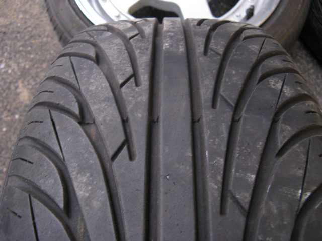

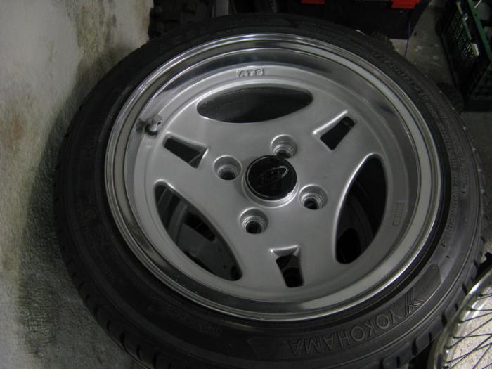

o 01.10.2009, 23:08 | tykeev
3000,- za komplet sadu
velmi pěkný vzorek
foto k příspěvku  od tykeev

pokud máš ET28 a podložku 10mm, tak výsledné ET je 18.
Pokud dáš 20mm podložku, tak potřebuješ kolo s ET38, abys dosáhl stejného efektu (při použití stejně širokého disku)

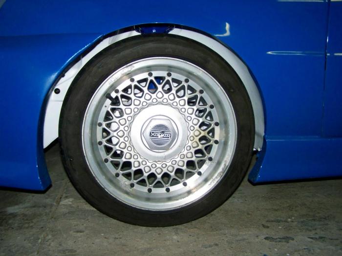

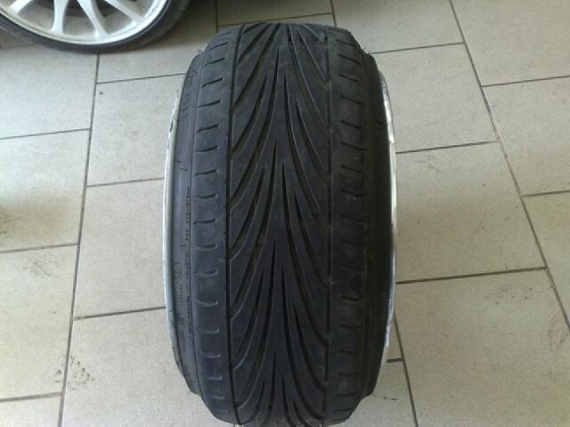

o 01.10.2009, 23:13 | Kesam
o 01.10.2009, 23:14 | fredh
hm, tak za toto sem dal 500kč se slovy: "hned to dejte dolů"

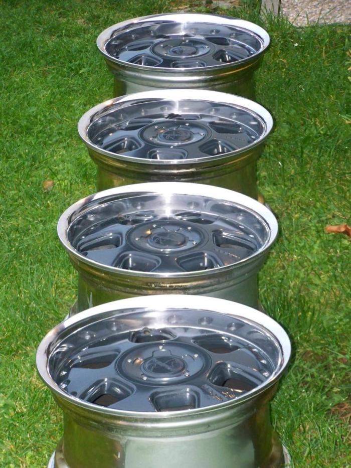

Takže nakonec si budu muset koupit nějaké 6,5 palce a jak na tom vypadá 175 na 45 třeba nezmění to výšku vozu klucí?? 15-6,5 ET 15 bez podložky jak my tam pujdou chlapy sem fakt kokot že se ptám na takovýhle věci ale nejsem odborník přes toto.
o 01.10.2009, 23:59 | Kesam
Tady ty by se mi možná pačily co na ně říkáte??

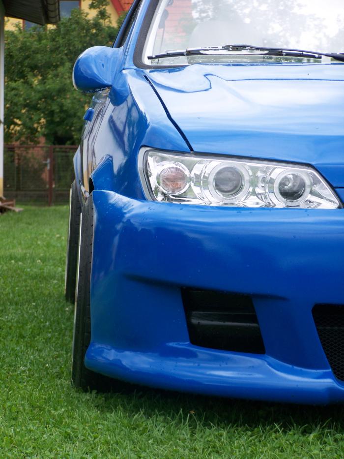

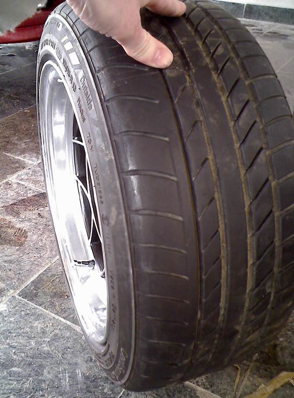

o 02.10.2009, 17:08 | Buča
195/40 na 9"
foto k příspěvku  od Buča

o 02.10.2009, 20:49 | Davi-RS
Ta fotka 195 40 je fakt mazec,sem zvedavej kde mi to takle nafouknou:)
o 02.10.2009, 21:09 | TROY
Buča
Přerov co? :)

o 03.10.2009, 19:49 | Buča
TROY: Olomouc, ale prvni mu trvala, zbytek cca 5 min, kus
