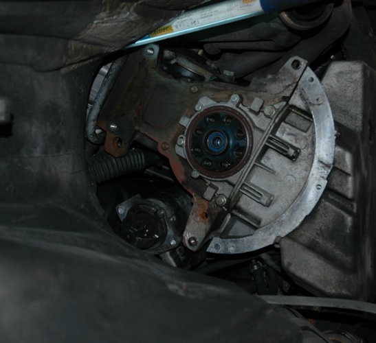

akorat menim spojku, protoze mi prasknul vlnovec a nechtelo se mi odsroubovat svody kvuli vareni, tak jsem radsi sundal prevodovku :-) spojka naprosto v pohode (140tis najeto, puvodni), verim ze by dalsich 50tis dala...
nicmene jsem sahl na pudu a "nasel" setrvak z 3,2 ktery je 1hmotovy, zatimco 3,0 2hmotovy... k tomu 2 lamelova Tilton race spojka, nejake to odlehceni, vymena vsech plast dilu na radicce+tahlech a jedeem

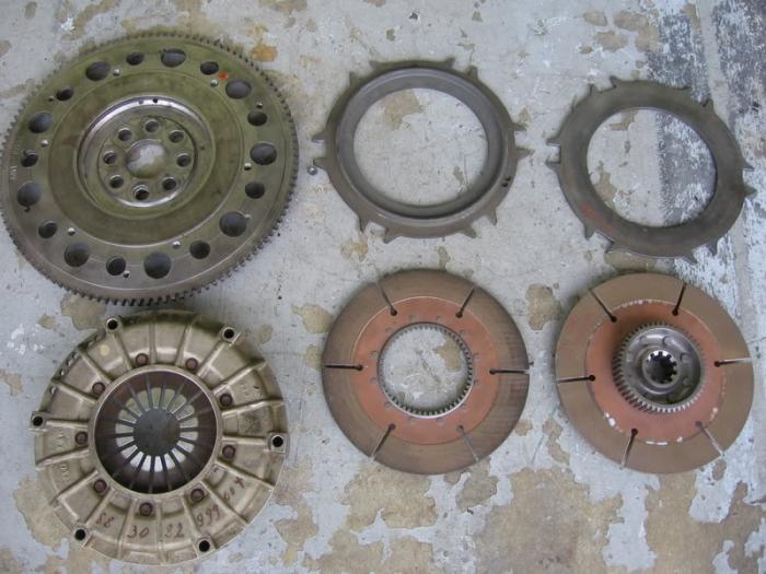

Tilton + 1hmot setrvak

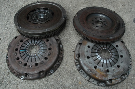

a porovnani 2hmot 3,0 vlevo a 1hmot 3,2 vpravo

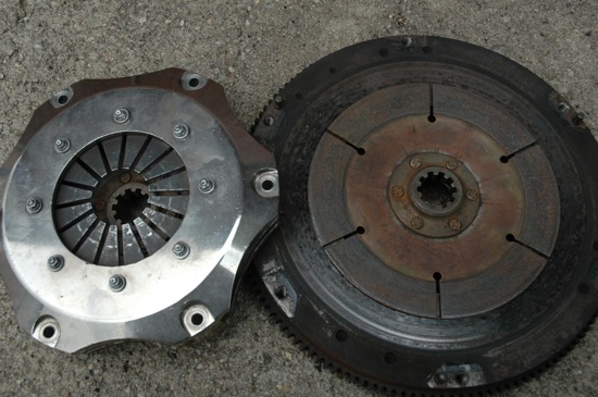

nebo takovyhe lego :-)
