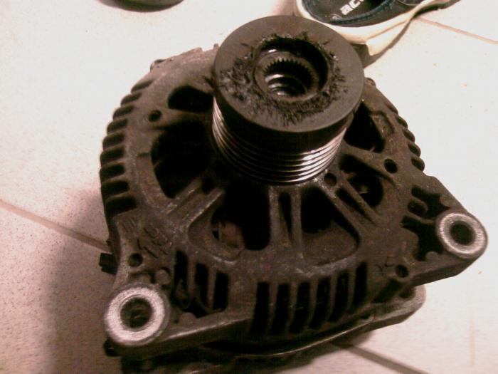

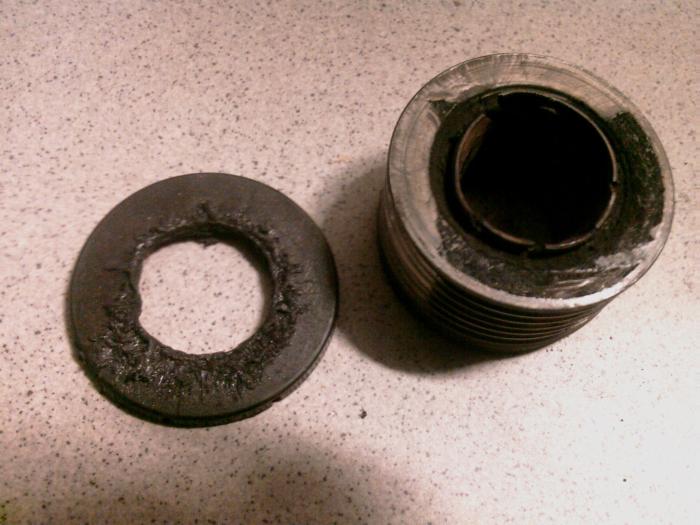

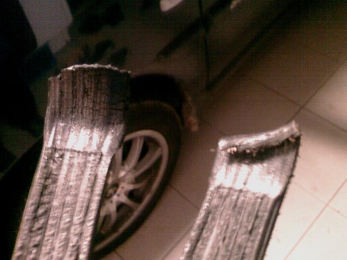

Ahoj, jen hodne dulezita volnobezka alternatoru? Ja o tom ani nevedel, dokud se mi na ty moji francouzsky mrdce nevysypala. Co se stalo - kousla se, vyskocila remenice (nakonec jsem ji nasel u chladice v trubkach), ale remen zustal na tom zbytku. No ale po ty rane jsem zastavil a uz sel kour z motoru - neohrozene jsem otevrel kapotu a jenom jsem videl, jak se remen rozpek na ty ose a prasknul.
No a ted nastala anabaze s vyndanim - nema cenu komentovat inteligenci konstrukteru, ale abych musel kvuli vyndani ALTERNATORU vyndat pumpu posilovace, palivovej filtr, OLEJOVEJ FILTR, dole sundat kryt motoru a rozepnout hadici od turba, abych se dostal na ten posledni posranej ctvrtej sroub! K nevire.
A ted to nedulezitejsi. Ta "volnobezka" stoji asi 3tis - to se mi nechce. Je to opravdu tak dulezity? Co se stane, kdyz vytocim pouzdro, zavarim to a necham to "natvrdo"???

a protoze sem bez fotek nikdo nejde, tak aspon pro predstavu...

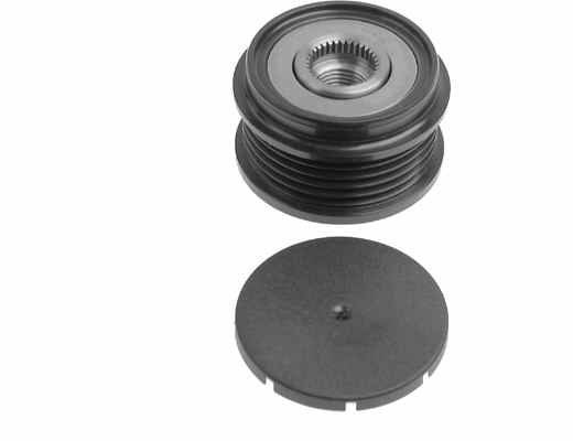

o 20.09.2009, 20:05 | tmx.806

volnoběžka ti tam chytá rázy motoru při chcípnutí nebo startu..... vesele bych se na ní vydlábnul starý auta jí taky neměly a taky proto se jim tam nemělo co vysrat narozdíl od tohohle :) to s tim vyndavánim tě chápu.... neni jediná věc na FR autě která by byla umístěna logicky.... akorát pořád tu jsou lidi který to neviděj :)
o 20.09.2009, 20:08 | tmx.806

NISMO: dej to tam natvrdo bez vonoběžky a uvidíš co to dělá na volnoběh za rachot :-) ten rachot nepobere ani sebelepší napínák řemene. když ji tam dávali tak asi věděli proč. Je to sice další kurvítko v motoru ale bez něj to opravdu jde jen ztuha.

jj, asi to dopadne jak rika pida. Navic je na klice ta "odpruzena" remenice - to bych ji za chvilku urval taky... ACH JO!!!

mám skladem
- výrobce Breda Loretti, 1.500 Kč s DPH
- výrobce INA, 3.086 Kč s DPH

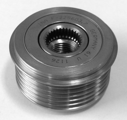

Krpas: skladem mám teď jen INA 535001210, cena 1.186,- s DPH. Najdeš např. na [ Link ] pod objednacím číslem IN 535001210

jo a foto pro Krpase
