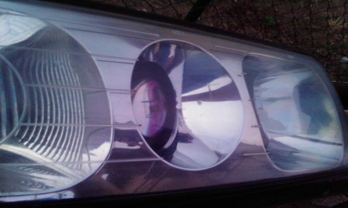

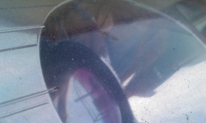

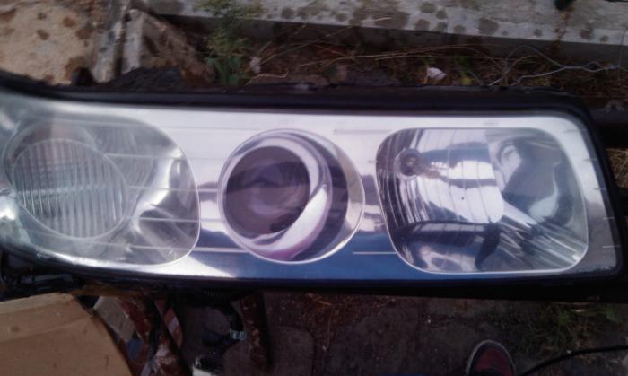

mno tak věnoval jsem tomu ted cca půl hodky jen tak narychlo.... nechci to do super lesku chtěl jsem to jen sladit s druhym světlem.....výsledek že spíš budu muset sladit to druhý s timhle ještě :)
tohle bylo po celym světle, ve skutečnosti to bylo mnohem víc tohle už je po předešlym broušení P1200 když jsem zakládal tenhle post....
foto k příspěvku  od Nismo.Power

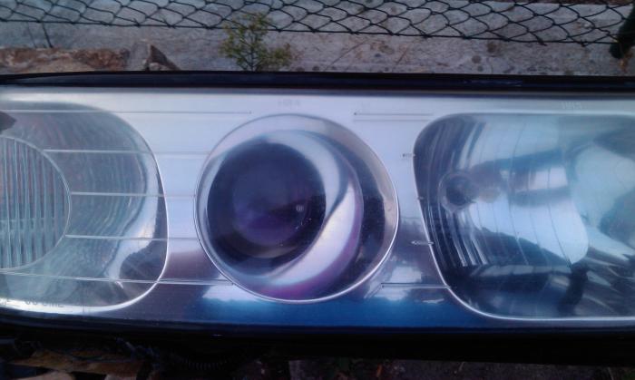

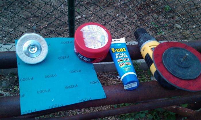

nějaký náčiní.... + leštička samo.....

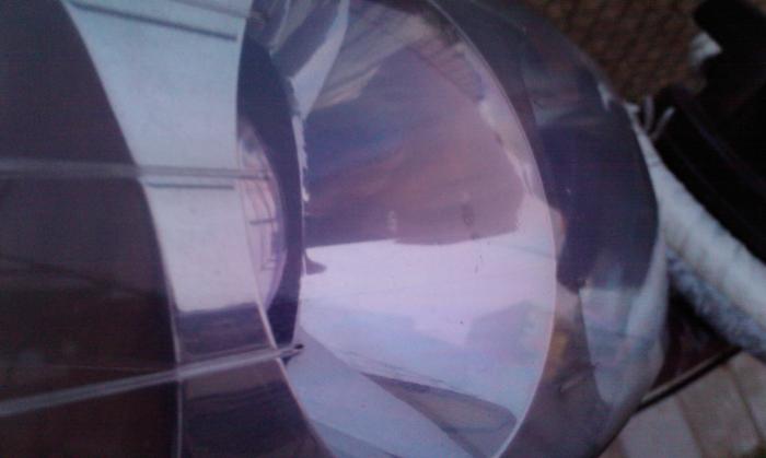

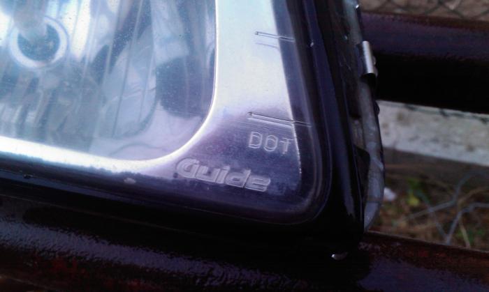

po použití P1200 (celkově druhym)

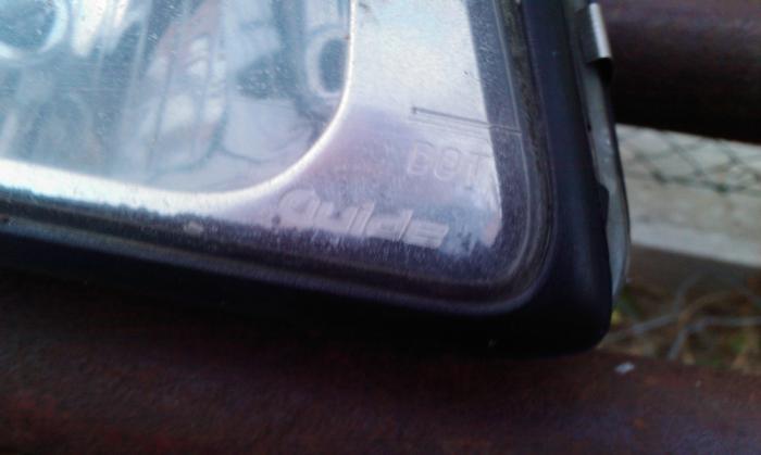

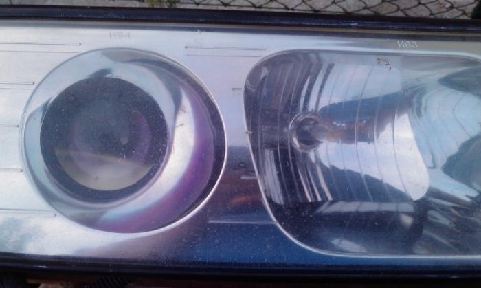

po leštící pastě

výsledek cca...... všechno foceno telefonem takže žádná echt kvalita..... ale účel to splnilo.....
řek bych tak hodina práce, dělat to na autě aby se mohlo pořáně přitlačit a plexi bude jako nový :)
