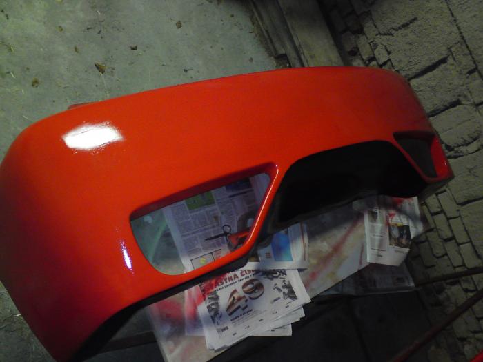

Zdravim, je to už pár dní co jsem tu dělal topic s nárazníkama na Escorta. Dneska jsem dolakoval, tak jsem to chtěl ukázat světu :-) je to večerní fotka.. co nevidět přihodim jak to bude na autě
foto k příspěvku  od slimsterD
o 15.09.2009, 21:51 | Lukasino
Ty sis koupil modenu? :-O Jinak nevim, bud blba kvalita fotky, nebo... :-)
o 15.09.2009, 21:54 | Šestikule
asi jako Lukasino, dle této foto to vypadá na slušný pomeranč
o 15.09.2009, 21:56 | slimsterD
Já měl modenu akorát sem ju vyhladil. Mno pomeranč, snažim se, učim se.
o 15.09.2009, 22:47 | Nismo.Power
to nebude pomeranč, to bude špatně vykitovaný :) no uvidí se na světle no....
o 15.09.2009, 22:55 | škodovkář
vypadá to jakoby poškrábaný
o 16.09.2009, 08:33 | Lucni.konik
to rozleští;-)
o 16.09.2009, 09:07 | Rustapha-659
Trošku citrusárna,ale pulírka by to mohla srovnat.. :o)
o 16.09.2009, 09:43 | peta34
uvidíme na autě
o 16.09.2009, 10:03 | Nevřis
sprejem z baumaxu ? .) stačí co vidím ted ...
o 16.09.2009, 10:18 | basstard
neměl si šetřit a nechat si to radši nalakovat od profíka .... slušnej pomeranč.
o 16.09.2009, 10:36 | Dave1984
já v tom odrazu vidím laminát :-D že by špatná příprava?
o 16.09.2009, 10:47 | FBS
já vidím pomeranč, prach, špatnej podklad, a vubec všechno je to špatně, ale když tě to těší, tak není o čem.. :o)
o 16.09.2009, 11:00 | Kesam
Na hovno příprava je to tam vidět moc vzduchu málo barvy na hovno se ti to slilo. takhlke to mám na předku přes zimu jdou oba nárazníky do lakovny za 2 litry s barvou :-)

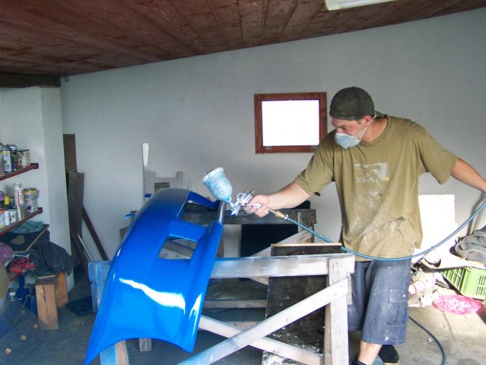

o 16.09.2009, 11:40 | slimsterD
Tadyhle to je zepředu. Ten lak, je to moje první stříkání :-D, ale prostě sem si to chětl zkusit.

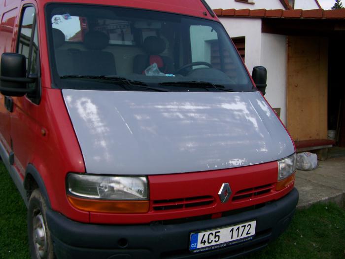

foto k příspěvku  od Kesam
o 21.02.2010, 22:07 | Kesam

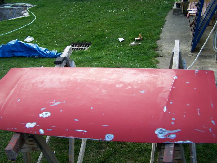

Vyvářka sežraný jako papír zavařit střechu teklo tam a kapota nalakovat :-)Hlavně když nejni garáž tak si musíš poradit:D

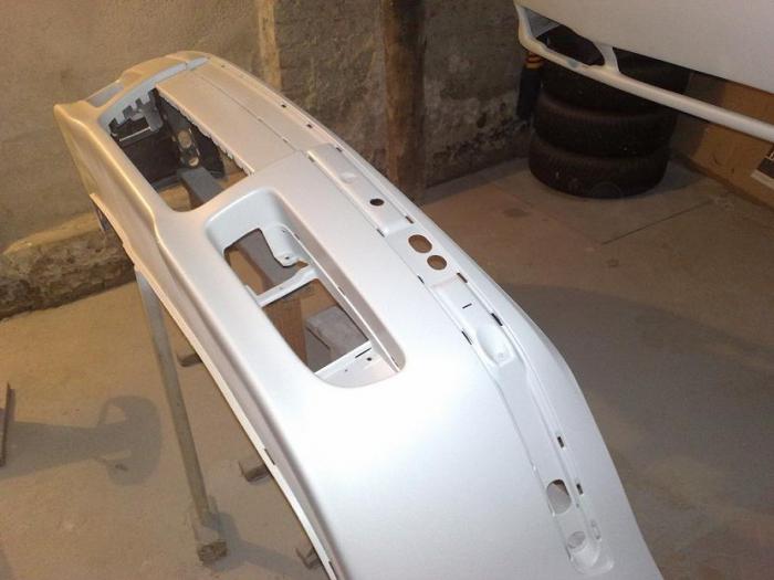

Ahoj,chtěl jsem se zeptat co je špatně když mi plnič vytvořil hnusnej povrch?Vypadá to jak hrubej šmirgl.
Jakoby z té pistole lítaly s barvou i kapičky.
Hrál jsem si s tlakem...dávkováním barvy atd a nic nepomohlo.Jedinné co situaci zlepšovalo bylo ředění plniče.Barvy byla hustá i po zředění jako olej.
Pořád je to hodně?
Ty hrudky co mám po celém nárazníku obrousím 320 šmirglem a pak se pokusím stříknout znovu.Můžu barvu ředit až do té doby dokuď to nebude OK?
Pistol byla v sadě s kompresorem z OBI :-).Na plnič to prý bude stačit a na bázi s lakem mám lepší pistol.
Odlučovač vody mám kvalitní.Kompresor OK.
o 17.09.2011, 20:51 | Kesam
Kámo to je plnič ten se tak chová normálně :D Ten pak musíš obrousit do jemna já končím na plniči na 800 a pak lakuji :-)
o 17.09.2011, 21:07 | Ondrero
Oukej takže postup broušení od šmirglu 180 až do 800 je v pohodě?Mě jen děsilo že bych to brousil už teď 8stovkou.To bych se zbláznil.Ono to nevypadá až tak hrozně a krásně to schovalo všechny škrábanečky a nedostatky.Semtam vylezla milimetrová dirka,která byla zaplněná prachem z broušení a nebyla vidět.Tu vemu zase tmelíkem a budu spokojený :-)
foto k příspěvku  od Ondrero

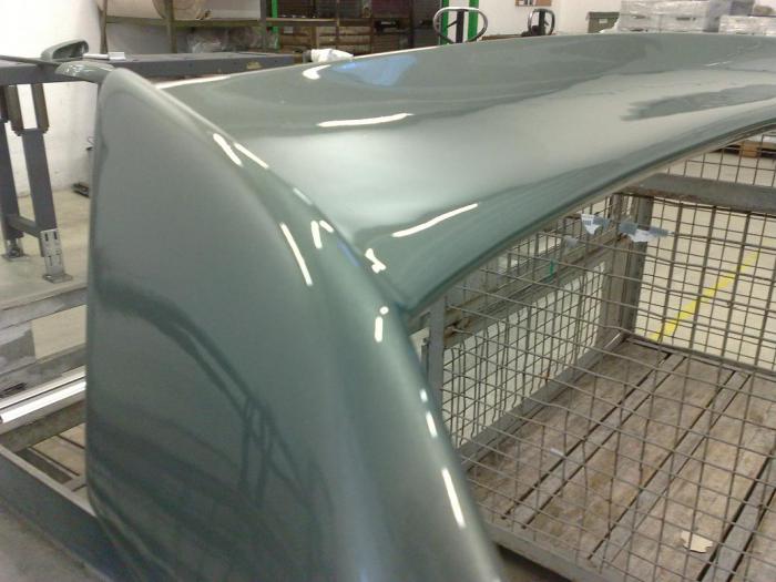

o 25.09.2011, 19:48 | Ondrero
A křídlo co se mi moc nepovedlo.Povrch krásně lesklej a hladkej.Až na semtam stejkaneček.A pak že to podomácku nejde :-)
