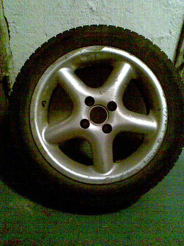

ahoj, chtěl bych moc aby tyhle kola vypadaly zas jako na obrázku :-)...doporučte nejlepší postup, nebo i firmu nejlépe někde ve středních až východních čechách...Dík

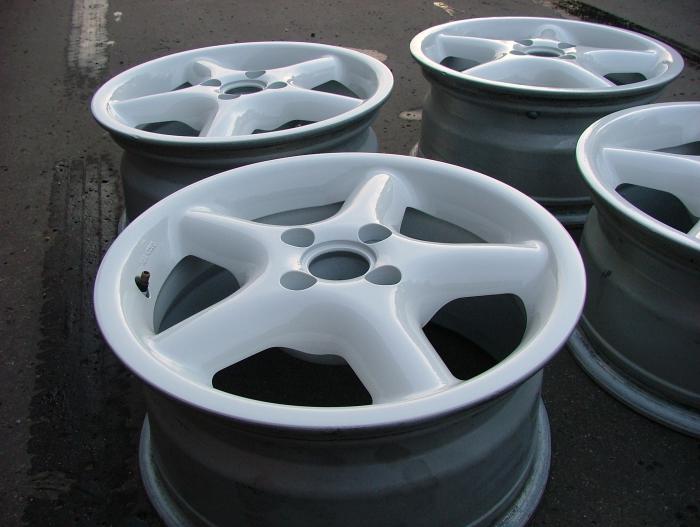

a jak vypadají ted? v jakém jsou stavu? Já bych to opískoval a nalakoval s následným polemem OZ, jiní by to dali do bílého komaxitu, toho já zastánce ale nejsem...

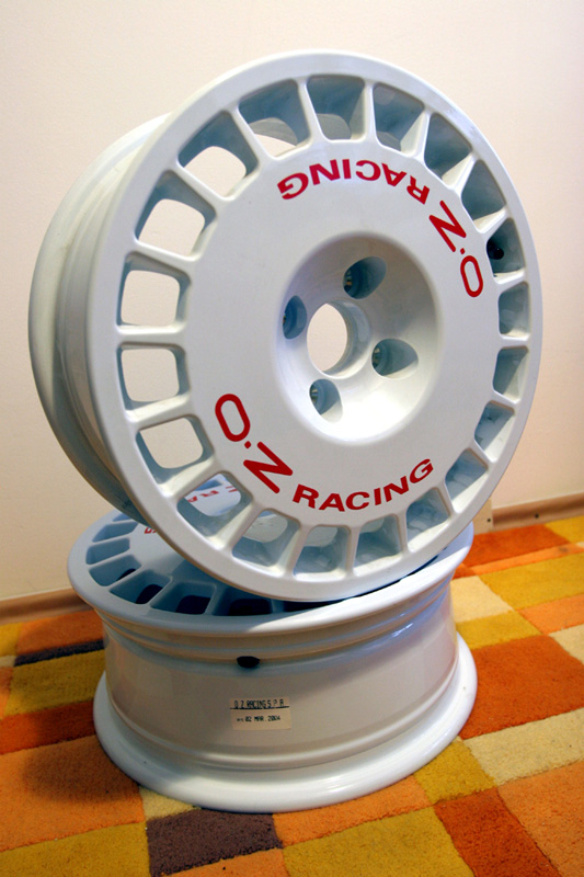

o 14.09.2009, 16:00 | mishan
takhle to dělám já, kdybys chtěl a měl cestu do Svitav, mužeme se domluvit

o 14.09.2009, 16:01 | DaveF
musel bych to nafotit... je na nich zažloutlý lak, místy se i odloupnul a jedno kolo už má myslím i nějaký puchýře

o 14.09.2009, 22:54 | Davi-RS
Komaxit je na to nejlepsi!!Je to Drzak!!
o 14.09.2009, 23:05 | fredh
pokud je chceš celý bílý, tak ten komaxit vyjde cenově nejlíp a i něco málo snese.
o 15.09.2009, 07:43 | Rajdlos
barvozroutem sundat puvodni nater, jemne obrousit a nakomaxitovat, vzornik RAL ma hezkou bilou
