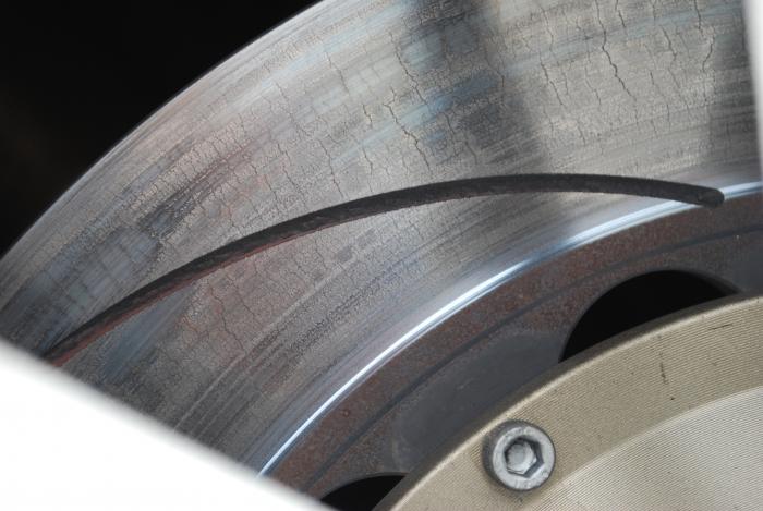

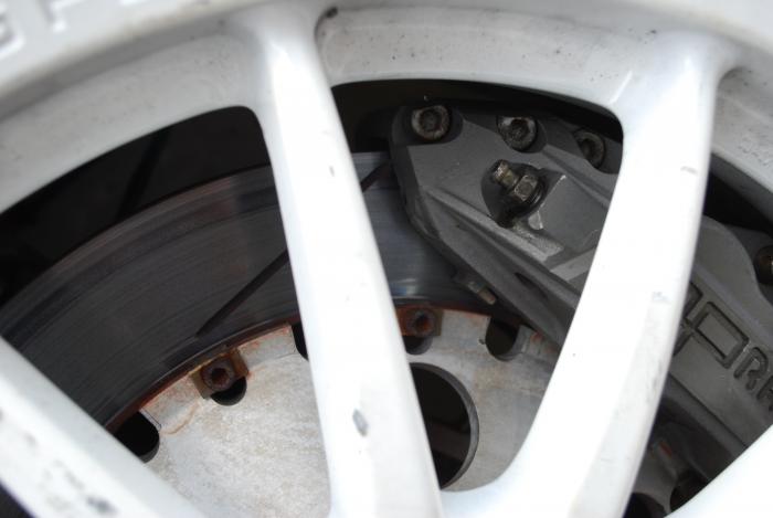

Tak jsem byl v sobotu na rallye a prohodil pár slov s jezdci jak jsou spokojeni s D2 racing. Vesměs se schodli na to, že brzdič je většinou OK (našel se ale i takový, který propoštěl kapalinu přes pístky a raději přešli na AP racing), ale téměř všichni se shodli, že to chce jiné desky a hlavně kotouče. Ty k tomu dodávané totiž praskají.
Přidám pár porovnání. Takhle vypadá kotouč Willwood
foto k příspěvku  od Tuner#2

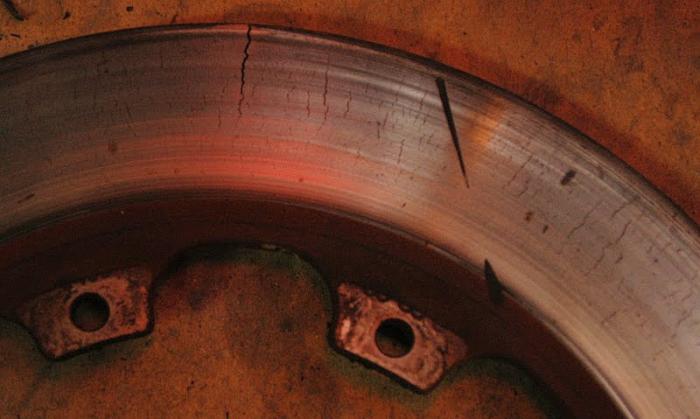

o 13.09.2009, 21:53 | Tuner#2

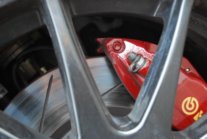

Takhle origo Brembo

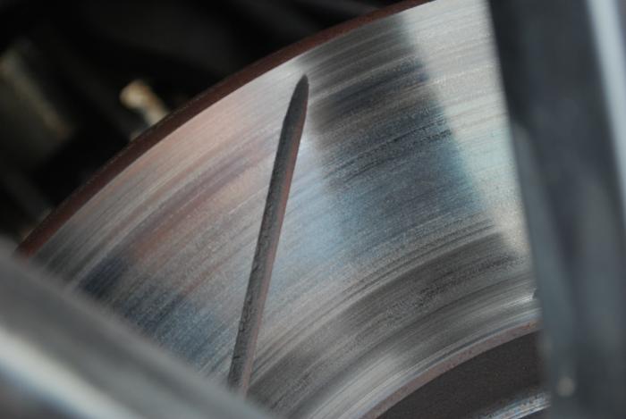

Brembo

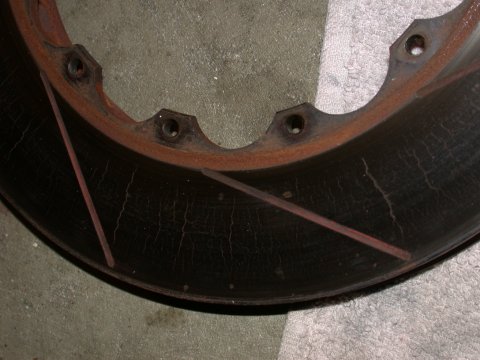

o 13.09.2009, 21:54 | Tuner#2
Dva roky jetý AP racing
o 13.09.2009, 21:54 | *Rabbit*
mm jaky je rozdil ? :D
o 13.09.2009, 21:55 | Tuner#2

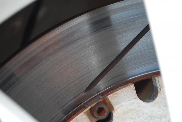

AP racing

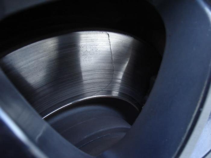

o 13.09.2009, 21:56 | Tuner#2

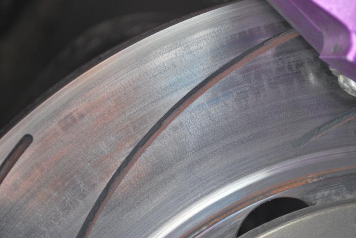

No a tady je 3 závody jetý D2 racing
o 13.09.2009, 21:57 | *Rabbit*
oh.. tak to je jina no
o 13.09.2009, 22:00 | Tuner#2 | Upraveno: 2009-09-13 22:04:38
Nedělám žádné závěry, ale všechny tyhle kotouče byly na stejných autech EVO 8 - 9 a ty D2 racing byli popraskané i na kitové Octavii - úplně stejným způsobem. Pro mě to je jen potvrzení toho co jsem o kvalitě performance dílů z "Číny" tušil. Ano je tam lákavá cena, ale kvalita materiálů je dost často dost mimo.

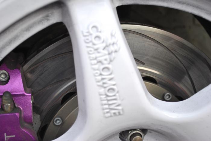

AP
foto k příspěvku  od Nismo.Power

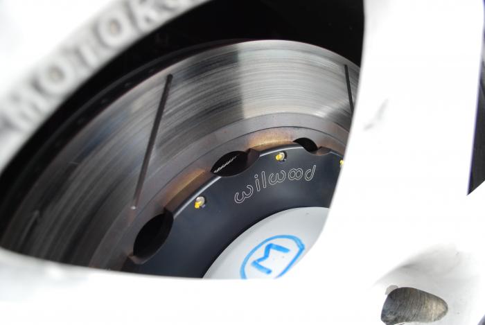

o 13.09.2009, 22:23 | Nismo.Power
wilwood 12.2

originál brembo z STI

o 13.09.2009, 22:37 | crestik
...tyhle prasklinky jsou způsobené přehříváním a schlazováním kotouče. Stejně jako na každém přítlačáku, ale tam to není vidět, tak to nikoho nesere:-) Ty popraskané nutně nemusí být horší matroš, spíš teda jako jo, ale klidně mohly projít podstatně jiným "namáhavým teplotním profilem" (co já vím, prudké zahřátí a prudké schlazení hasičákem) a stejně by třeba dopadly i ty horní, kdyby stejným procesem prošly ony...dle mě teda :-)

D2 jetý 3 závody maj mít takovouhle drážku dole ? neřikal náhodou že sou jetý 3roky ? by mě zajímalo který desky dokážou takhle zmrvit kotouč za 3 závody...

tak to mi řekni co na nich je za desky že je dokážou takhle rychle sjet.....
volat nikomu nepotřebuju jen říkám že tohle uděláš s čimkoliv....

Nismo: Máš pravdu. Prošel jsem si čísla fotek co mám tady sebou a doma jsem to blbě zkopíroval (tvořil jsem ještě fotogalerii a méně povedené foto mazal). Tohle je fotka sice D2 racing, ale na Bezouškovo Mišáku a ten už je má od loňska. Fotky Octavie a druhého Mišáka, kde byli nově tady sebou nemám. K těm se dostanu až o víkendu. Nicméně, kotouče popraskané úplně stejně.

o 14.09.2009, 08:52 | Rajdlos
Nakonec se z toho vyklubala velmi "nezaujata" reportaz, AP jsou stary dva roky a je na nich asi 0,5mm drazka, to s brzdama nenalitam ani ja na seriovce, teda pokud ty auta nestoji v depu na ocumovani :-) z D2 se nakonec vyklubalo misto trech zavodu, skoro take dva roky, zavery at si udela kazdy opravdu sam :-)))
btw. tyhle trhlinky se delaji od "normalniho" pouzivani, fotrik je mel na W220 s-klasse take po nejake dobe. Ale asi je koupil taky v Cine :-)

Co se týče AP racing, tak se před Tebou fakt skláním, že požnáš 0,5mm podle fotky... To je fakt mazec. Ono se stačí podívat jak už jsou zarezlé imbusy na těch APčkách a to svědčí o tom, že asi na jaře je tam nový před sezónou nedával když nevěříte tomu co píšu a budete jen trochu logicky uvažovat.

Cim jsem Te prosim Te urazil? Ja mam brzdy na aute dva mesice a mam je zrezle taky, vis on ten brzdovy prach, ktery se na nich usazuje, prece jen rezne ;-) Ono tim, ze nejsou moc ojete nepoznas jen hranou, ale hloubkou drazky. Ano je to opravdu objektivni, kdyz jsem nakydas par nic nerikajicich fotek, k tomu si vymyslis dobu pouzivani, pak zjistis, ze je to vlastne blbost, tak napises jinou. A pritom nevis jak moc byly zatezovane a za jakych povetrnostnich podminek. Ono je trosku neco jinyho, kdyz s tim nekdo jezdi vylozene jen sotolinu za hezkeho pocasi a nebo HC rally. Pro mne je tohle porovnani naprosto o nicem a nic to nedokazuje.
