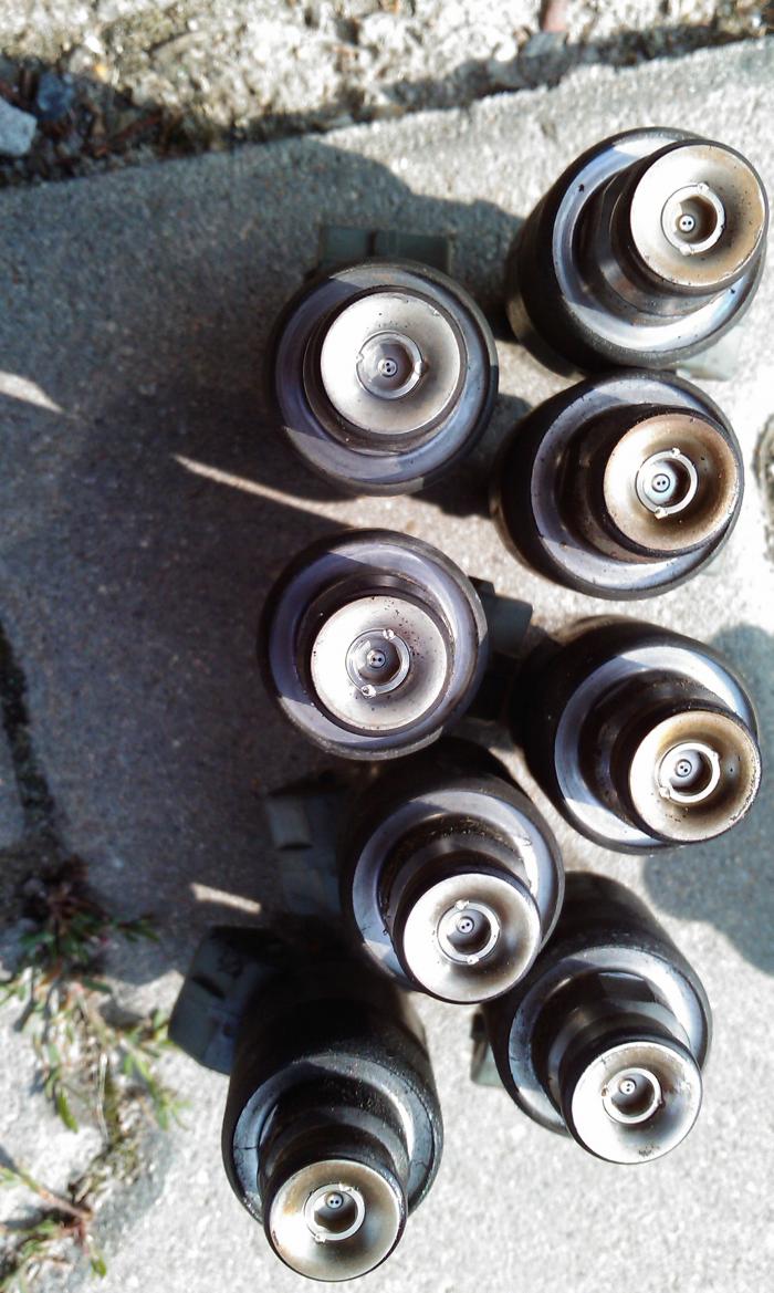

tak jsem přeházel vstřiky a stále...... prostě to musí bejt uplně špatnej předstih tohle jinak to neni možný, ale za boha nebvim kde se tam šteluje budu to muset někde nastudovat kde má nějaký čidlo zdali nahoře z rozvodů u vaček nebo u setrváku apod.....
jen pro zajímavost
vstřiky z OK auta
foto k příspěvku  od Nismo.Power

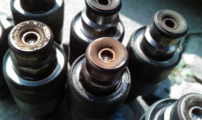

o 15.09.2009, 16:32 | Nismo.Power
vstřiky ze špatnýho.....
maj sice jeto značně víc ale takhle vypadat nemůžou bych řek

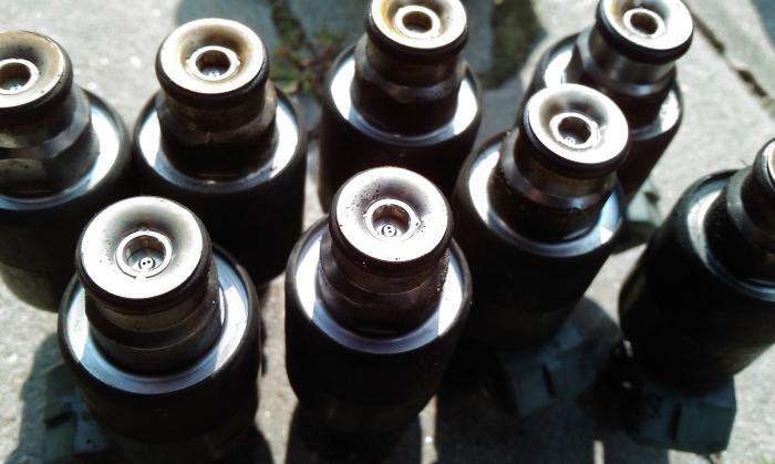

vs

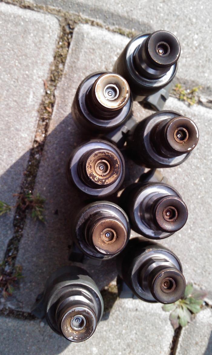

o 15.09.2009, 16:33 | Nismo.Power
detail

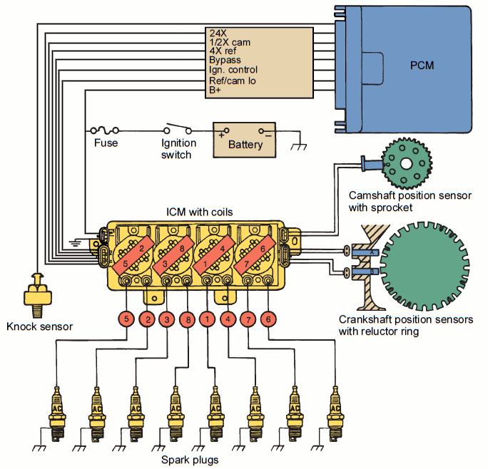

o 15.09.2009, 17:04 | Nismo.Power
tak jsem našel......
o 15.09.2009, 18:34 | .mycTD
beztak jsou prehozene A a B ;-)
o 15.09.2009, 21:24 | Nismo.Power
kdepak, servisák mi očividně prohodil káble, ale trefil to tak nějak že motor běžel klidně což nechápu..... opsal jsem si to tady z toho obrázku přesně a zapojil tak a je to ok..... a taky zvláštní že na autě 98 to mám tak jak je to tady na obrázku a na 01 to mám 38521476 .....
každopádně vyřešeno.....
