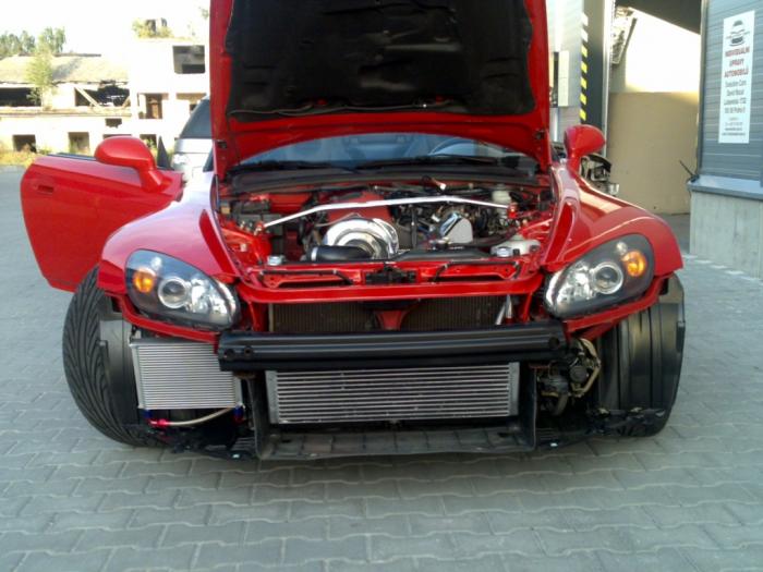

tak po naistalování compresoru, jsem zjistil, že chladič oleje už to opravdu chce pač točky a compresor na motor docela zátěž takže se to vyřešilo takto a ten spojeny dotaz
máte někdo zkušenosti s olej chladičem pro diferák? případně vhodně místo pro naistalování? případně nějaky určitý model olej chladiče?

o 26.08.2009, 09:30 | xenonman
nismo, olej chladic je uz na miste a od diferaku prece nebude tahat do predu 3 m neni snadnejsi nekam k zadni naprave a udelat nasavani?

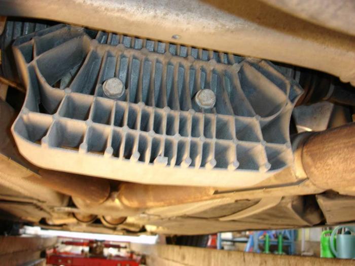

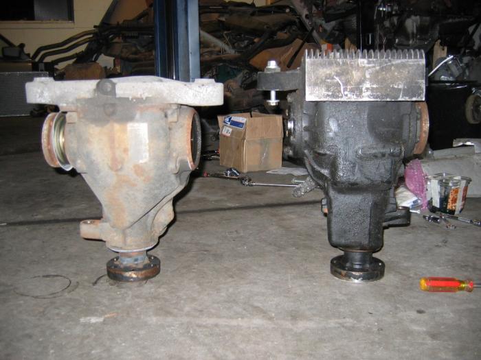

o 26.08.2009, 09:34 | CervinVega
da se pouzit i hlinikovej z nejakyho KO hifi zesilovace, jen ho musis vhodne umistit (zajistit dobry kontakt pro prestup tepla z obalu diferaku)... obecne taky pomuze zvetsit celkovou napln (nevim jak ten dif vypada)+primo na obal navarit chladici zebra (pozor kam se vari, aby se nesnizila pevnost ovlivnenim materialu v miste svaru)... doporucuju ale nejdriv tu teplotu zmerit...
o 26.08.2009, 09:36 | CervinVega
M5 e60 dif
o 26.08.2009, 09:38 | xenonman
uz serie ma radoby zebrovani, ktere slouzi jako chladic... pri tom compresoru diferak to vydrzet bez komplikaci aspon to pise comptech, nicmene pri seriovem nastaveni, ja ted uz mam programovatelnou jednotku tzn budu si stim hrat a posouvat hranice V-tecu vetsi zatez na diferak atd...
o 26.08.2009, 09:40 | xenonman
jo to je slusnej kousek mozna lepsi neco takoveho vymslet nez davat hadice a chladic, ale na druhou stranu na fotce je tam krasne misto idelane schovane to ja tam tohle asi nenacpu ne takhle...

o 26.08.2009, 10:10 | CervinVega
e39 dif z 540i a M5... to s cerpadlem a extra chladicem s vedenim se pouziva jen pri race pouziti a svornosti kolem 60% a vice... pridal bych tam ty zebra nebo prisrouboval chladic a udelal mu "nabeh" aby nesel snadno "urazit" na nasich hladkych cestach :-)

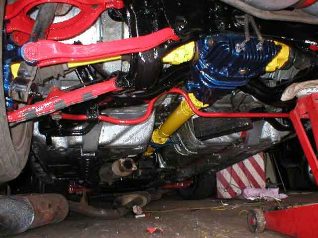

o 26.08.2009, 11:23 | Vlastah
u E36 to resi takhle :-)

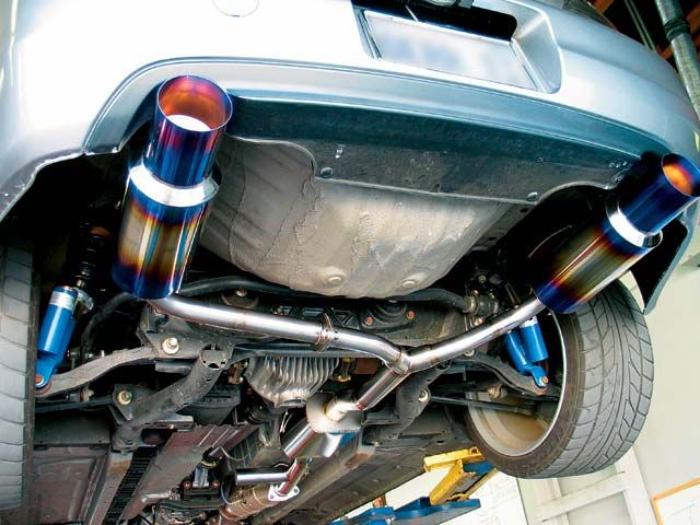

o 26.08.2009, 11:24 | Nismo.Power
tak jsem našel nějakej spodek s2000 a 6,5cm můžeš mít kam chceš ale máš tam hromadu místa ... dle mě teda ideální něco jako je ta hranolka z S13 , hodit jí můžeš klidně tak že nsmusí koukat ani trochu do podvozku, maximálně jí tam někam přivrtek jakoby plastovej nádech co bude koukat centak nebo dva dolu a bude foukat směrem na chladič,ale ani to nebude nutný on sem tam vzduch dostane tak i tak a plocha kterou má ta hranolka je stejně tak velká že nepotřebuje ani čerpadlo a nepotřebuje na sebe moc vzduchu , origo je stejně překrytej plastem :)

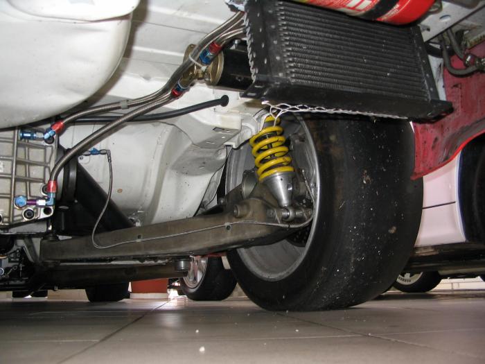

o 26.08.2009, 13:07 | Tuner#2

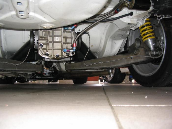

Mám doma fotky Escortu co s ním jel Charouz Pikes peak, tak jestli vzpomenu, zítra si je vezmu do práce. Mělo to hladič hned vedle diferáku myslím na pravé straně, tak aby byl zhruba stejně vysoko jako je náprava a nemohlo se s ním chytit. Takhle měla i 120LS chladič (oleje motoru) bez nějakého zásadního nasávače a fungovalo to taky.
o 26.08.2009, 13:52 | Nismo.Power
takhle S13..... vzadu vývody, chladič v origo plastu za stabíkem vpravo od kardanky...... myslim že takovej tam nacpeš kam se ti zlíbí.... z S13 se používaj často jak na chlazení automatky , nebo diffů....

o 27.08.2009, 10:39 | Tuner#2
Tak na tom aute Pikes peak to nebylo vidět, ale tady je jedna okruhová Siera taky z Lán. Dle mě stačí že tam ten chladič někde je, pod autem jsou turbulence a teplotu sníží už zamotné těleso a plocha chladiče.

o 27.08.2009, 12:10 | CervinVega
tahle Sirka nema ani poloosy, takze nepotrebuje chladit :-))
o 27.08.2009, 12:16 | Kindlik
píše že je okruhová , tak asi snižování váhy :D
o 27.08.2009, 12:18 | Tuner#2
CervinVega: Ono v muzeu je nepotřebuješ a lépe se s autem manipuluje, když máš menší odpor. Tady šlo spíš o to, že ten chladič nepotřebuje žádný speciální násos, ale že se to uchladí díky proudění na spodku auta a už jen tím samotným zvětšením plochy co odvádí teplo.
