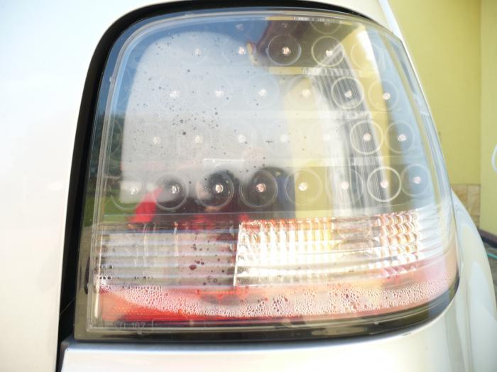

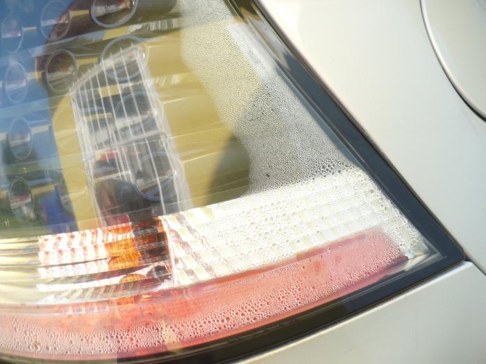

Zdarec kamaradi.Koupil jsem golfika kterej ma jakysi neoriginal svetla.Vzdycky kdyz rano prijdu k autu tak zadni svetlo je ze vnitr orosene a kdyz brutalne zaprsi tak se mi zamlzi predni.nevite nekdo cim to je?dost me to totiz se..
je to tim ze jsou to nekvalitni zalezitosti a dostava se do nich vlhkost...

cinské lampy, hezky vzhled funkcnost nic moc, můze tam nekde bejt mala prasklinka, ktera pak dela ze tam tece voda, pripadne se tam drzi vlhkost a pak se to takto rosi, doporucisl bych vyndat vysusit uplne a pak vnitrni spoje preject pruhlednym silikonem treba to pomuze...
Ok rozebrat,vysusit,zasilikonovat a slozit
rozebrat se ti to asi nepovede, neni ani treba, sundat, vysusit a zasilikonovat...
Podle mě tam vždycky bude nějaká vzdušná vlhkost, takže tim vysušením si pomůžeš jen částečně.

Jeld@ Tarrance: Vzdušná vlhkost se ti tam dostane i když měníš žárovku, ale z té se ti určo nezačnou mlžit...
xenonman: souhlasim a doporučuji, taky jsem měl podbný problem a pomohlo

podobný světla jsem měl na civicu a taky se mlžili, tak jsem je sundal a vnitřní "deklík" zasilikonoval, dosedací plochy na kastli jsem taky namazal silikonem a byl klid ...
