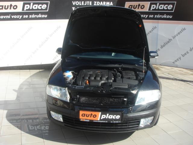

cau chtel bych nastrikat plasty v mot. prostotu.poradime nekdo cim je to nejlepsi nebo nejaky rady a navody
jde octavii II diky

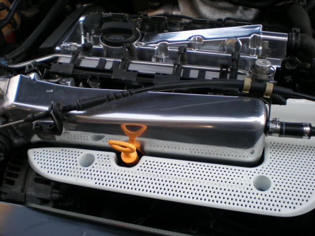

o 28.07.2009, 20:38 | jura.j
tož já sem to vybrůsil šmirglem 400 , odmastil , stříkl plničem , přebrůsil 1000 , nastříkal obyčejnů barvů a drží jak sfiňa. nemosíš ani ty sračky na plast , aby na něm držela barva , plnič to krásně podrží

Dá se to doma jako dát za 2 dc základ na plasty asi 160 kč taky nejni moc. Já dával základ a pak barvu nevím na co plnič když to nejni nijak brutálně odřený ten plnič je tam k ničemu muj názor. ¨1200 smyrk voda pak základ a rovnou lak.
