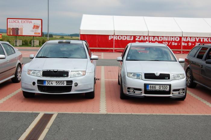

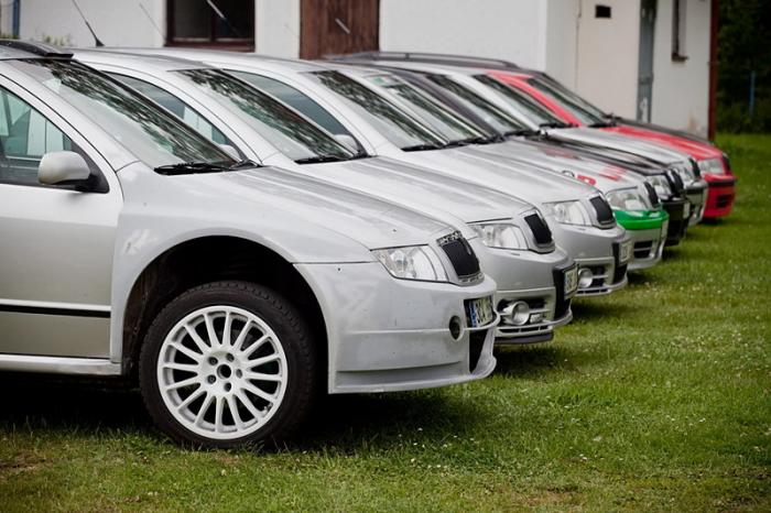

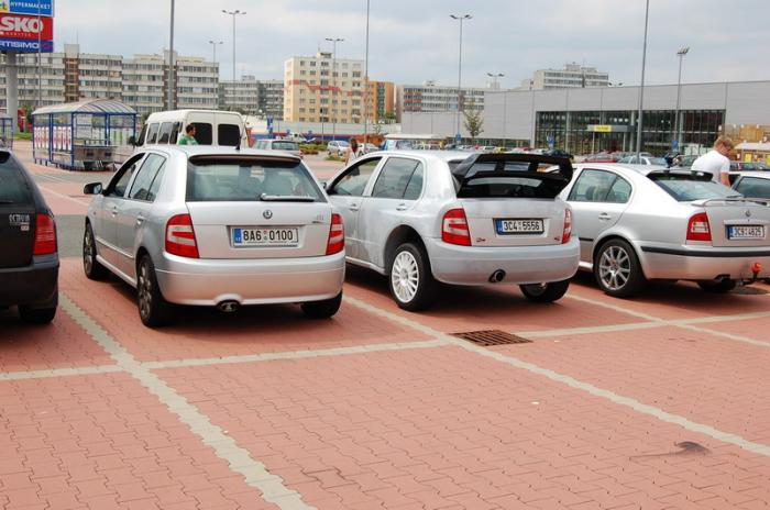

Po delší odmlce zde dávám několik foteček. Není na autě defacto nic nového, jen je komplet nastrojené a byl jsem na výletě v Táboře na mini RS srazu. Jinak jsem v současné době ve stadiu čekání, protože jak marodím, tak fond financí šel jiným směrem a lakovat budu asi až za 3-4 měsíce, což znamená, že budu ready až na příští sezonu :-(
Více foto ze srazu klasika na wrc.dbdragteam.cz [ Link ]

mě se to docela i líbí jak je to vysoko:-)
o 23.07.2009, 23:14 | Pluto
Tak ono na té výšce není nic špatnýho, když se jezdí šotolina, tak mají nastaveno podobně, jenže já budu jezdit asfalt, tak půjde trochu dolu :-)

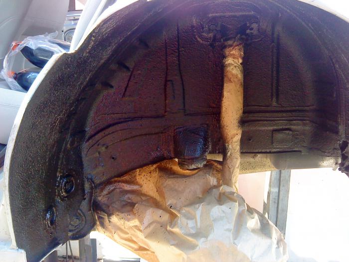

Nějaký ten menší pokrok z minulého týdne v podobě doladěných zadních podběhů (dotěsněny a nastříkány tlumexem):

na tý první fotce vypadá to rs vedle jak chudej příbuznej:-D
