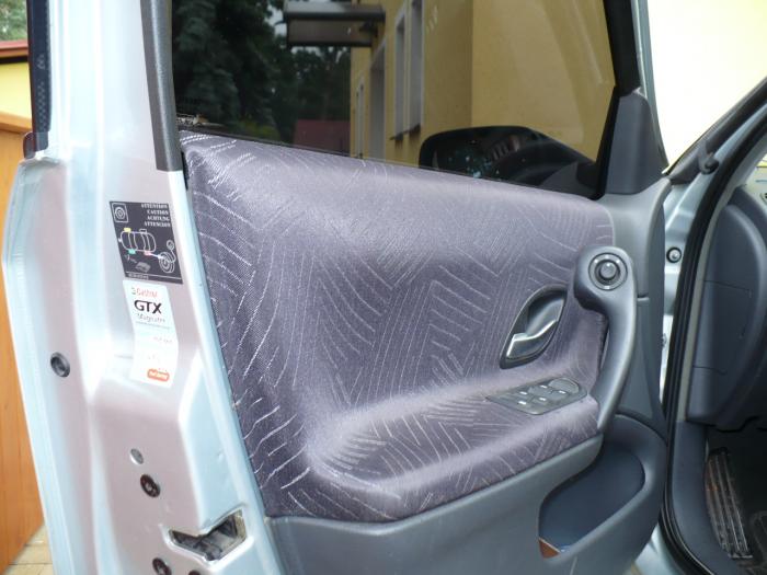

Zdarec kolegove.Tak se chci pustit do upravy interieru.Chci zacit potahnutim tapiku dveri.Mam tam ale airbagy a mam strach aby nevystrelily kdyt to chci rozdelat.Nemate s tim nekdo nejake zkusenosti.Diky za jakykoliv napad a radu.Jinac jedna se o auto Renault Laguna 2 combi r.v.2001

tak to si asi jedinej co tam má pytle!!!
to je trochu divný ne?? :)

neni co by na tom melo bej divnyho.V papirech mam napsany bocni airbag

boční airbagy jsou v sedačce ne?

no v sedackach mam.tak ze v tech vratech nejsou?

jj, neboj, ve dverich nic neni ;)

Btw. jestli si dobre vzpominam, tak jsou srouby: pod klickou na dvere, u ovl. zrcatek, pod panelem na el. okna, pod mrizkou na repro, v trojuhelniku u zrcatka a dole. Jak bude vsechno odsroubovan, tak nadzvednout nahoru, protoze to je nahore nasazeny. A pozor na kabely ke svetlu, aby jsi je neurval az to budes sundavat :)

Pokud vím,tak kde je schovaný bag,tak musí být řádně označen a ne neviditelný :-)
Už jsem seděl v hoooodně autech,ale bag ve dveřích jsem zatím neviděl ani v lexusu..

I kdyby byl ve dverich tak urcite nevystreli po sundani tapecu, takze v klidu.

DR.Hadson:mno tak pokud mas boční pytle tka je máš bud v sedadle nebo ve sloupku...ale ve dveřích:D to je pěkná hovadina...jinak to vetšinou bývá označeno štítkem...takže tě můžu na 100% ujistit že tam pytel není..a kdo ti to řek,tak kecá..můj švára ma 2,2 Dci 2003 ma 8x pytel..2x ve předu,2x v sedadle,2x ve sloupech,2x v zadních sloupech!!!takže se neboj...doufám že ti to tak stačí...a přeji hodně štestí při práci

nejedoduší bude, když odpojíš baterku, rozebereš dveře a uvidíš sám jestli tam máš pytel nebo ne, ale tady vím, že tam nic nemáš

Jak už bylo řečeno, BAG musí být označen napisem "airbag".Takže jak je videt tak tam nic není!!!!

jinak jako ostatní, kde airbag je tam je značka či to tam je napsaný, tady nic neni jen se připrav na to že to rozebereš a po složení ti to bude vrzat pokud to už nevrže ... :)

na 100pro ho tam nemáš, je v sedačce a na boku sedačky to budeš mít napsaný :) odpojovat baterku nemusíš u tohohle....
