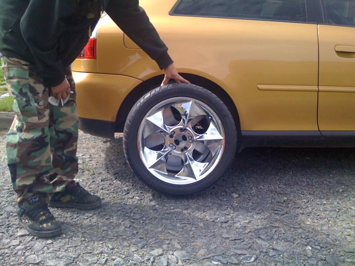

čus,chci se zeptat jak přesně zjistit rozteč kola,když je poslal kámoš z USA a neví rozteč!a popřípadě jestli je tady někdo schopnej udělat podložky na změnu rozteče a jestli je to bezpečný!!díky
foto k příspěvku  od wimpyyy

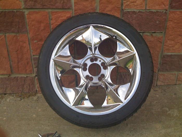

o 07.07.2009, 18:44 | wimpyyy
asik si je pak dám na A3 =)
o 07.07.2009, 18:58 | PlusOne
Ty vole...zaráží mě, jak mají vrtaný ty díry pro šrouby....že je tam dvojí rozteč, to jsem pochopil, ale takhle pitomě??
o 07.07.2009, 19:11 | wimpyyy
jj:D je to nějaký divoky:D no Amici no:D se mu prej smáli do ksichtu:D když říkal,že chce 17" kola:D:D
o 07.07.2009, 19:15 | tykeev
vrtaný je to opravdu divně...

:D hlavně aby to bylo bezpečný pak na těch podložkách a někde mi neuletělo kolo!
o 07.07.2009, 19:50 | Nevřis
..woe kola jak u kolotočůů..tohle už dávno neletí a hlavně né na A3 :)
o 07.07.2009, 19:56 | Phitypaldy
Nevris: se jeste budes divit co tady bude letet :-)
o 07.07.2009, 20:06 | wimpyyy
nejsou kováky ted budu jezdit na kolotoče:D když sou skoro zadara:D:D
o 07.07.2009, 20:13 | Nevřis
Phitypaldy..je mi to jasný :)
o 07.07.2009, 20:23 | marlag
vypadá to že ty díry jsou vyvložkovaný takže to bude ok

o 08.07.2009, 13:39 | wimpyyy
podle metru od oka je to 5x114 a ta větší eště víc:D
o 08.07.2009, 13:49 | Kesam
Ty vole pak to moc nedotahuj nebo se ti ty díry rozvalej do druhejch.
