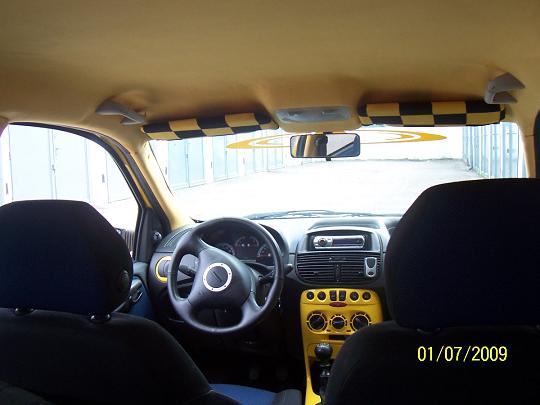

čágo chlapi,mám prosbu.potáhl sem si strop a sloupky látkou.s výsledkem sem byl spokojen,akorát dnes,jak auto stálo na slunku,strop se prověsil.dával sem to na lepidlo ve spreji(sinus live)chtěl bych od vás,kdo má s tímto zkušenosti,poradit.chystám se na to znova,použít chci chemopren extrem,tak abych se vyvaroval zbytečných chyb a dělal to naposled :-) dík moc

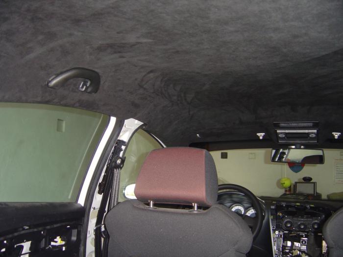

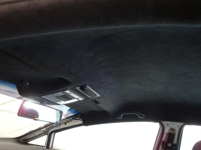

pani tuneri nechcem nikomu siahat do svedomia ale pouzit CHEMOPREN, ALKAPREN na calunenie stropu to je hotova samovrazda nehovoriac o praci ako to musi ist zlozito. Dnes mame 21. storocie a materialy sa menia ako aj zdokonaluju. Ano chemopren je dobry na podrazky topanok ale na strechu si ho osobne neviem predstavit pouzit. Nechcem robit reklamu inej zancke ale skusim opisat vlastnosti lepidla ktore je predurcene prave pre taketo ucely. Je to striketelna zmes ktora po zaschnuti (odvetrtani) cca 10 min sa aktivuje teplom a tlakom. Nic lepsie a krajsie pri montazi zatial nepoznam ak ano opravte ma prosim.

foto k příspěvku  od cila
o 04.07.2009, 21:27 | cila

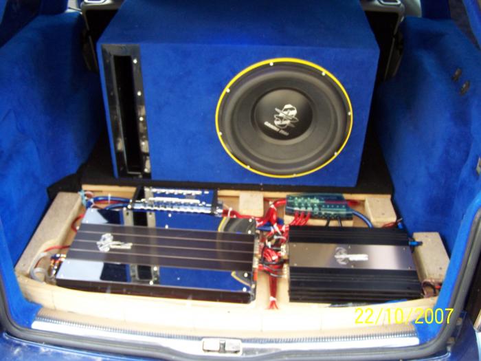

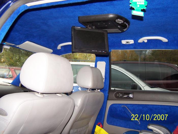

Lepidla ve spreji nic moc zkoušel sem i 3M docela to šlo ,ale časem se odfouklo.Já látku nebo koberce do auta lepím jen na chem extrém a drží to jak svi.. akorát je pakárna to pak někdy sundavat to je lepší koupit nové plasty ?-))
foto k příspěvku  od rebel
o 05.07.2009, 10:30 | rebel

o 06.07.2009, 20:26 | roman
tak sem dám taky fotku,jak to vypadalo napoprvé.dneska sem to poskládal,tak snad to bude držet :-)ještě teda nalakovat madla a krytky
foto k příspěvku  od roman
