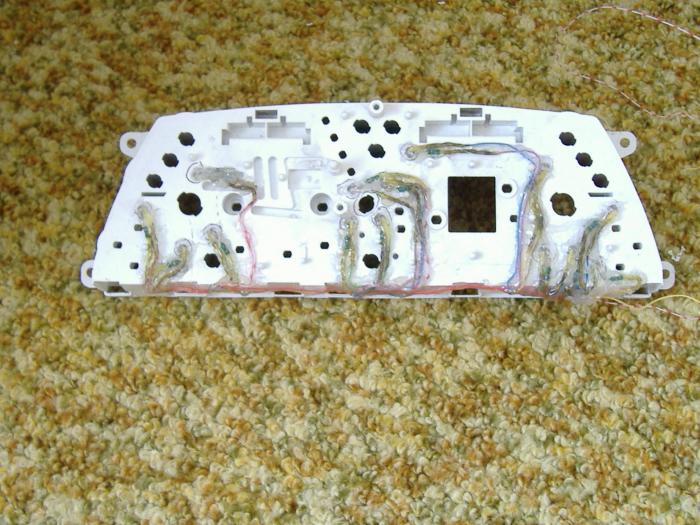

o 19.06.2009, 18:18 | Squere
sice to nen ina octu ale delal sem to na swifta

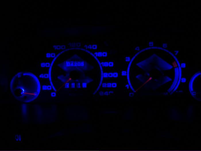

o 19.06.2009, 18:21 | Squere | Upraveno: 2009-06-19 18:25:44
nejdriv sem zkousel zarovicky ale to je o nicem :-( sviti to naprd, tak sem to udelal z UV diod :-)

o 19.06.2009, 18:25 | Pekis
sorry, ale toto by mi asi utrhlo oči
o 19.06.2009, 18:27 | Squere
neni tot tak hrozny, jak to vypada na fotkach.....btw. mam v aute nainstalovaný poťák kterym si reguluju sílu podsvícení

no jestli jsou to smdčka sem řešil na vypínačích ty jsou podsvíceny smdčkama
to johanik: tohle je starý auto :-) tak to musíš udělat jakože hulvátsky drátama :-D
