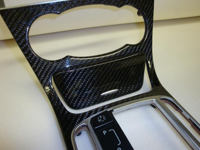

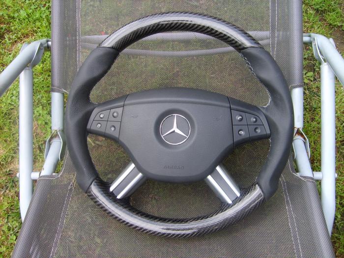

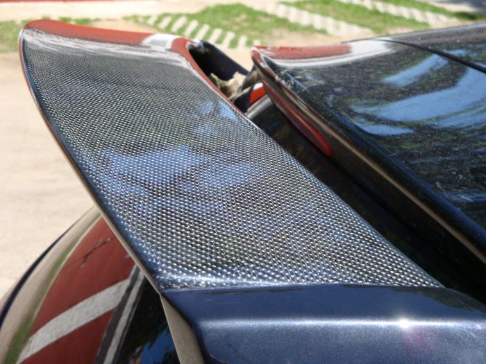

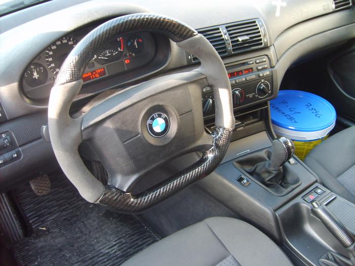

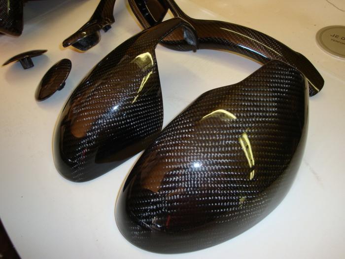

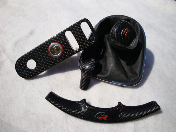

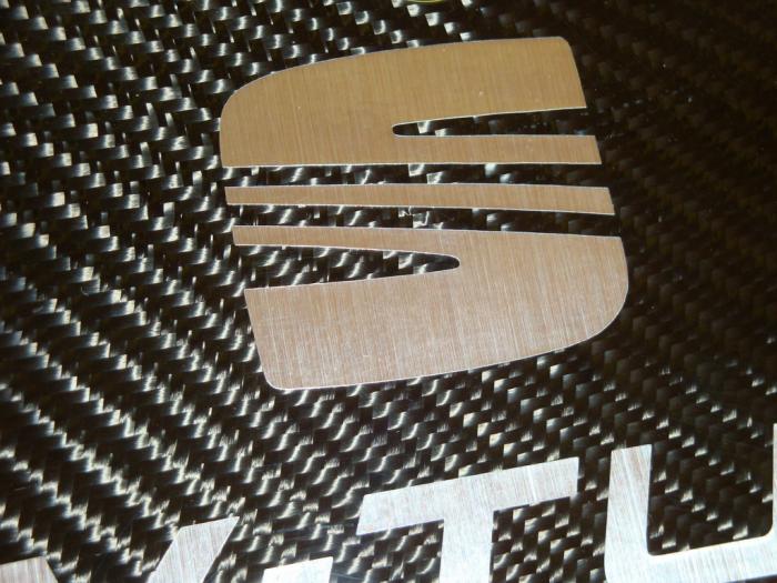

chcem sa opytat ako je to u Vas v Cechah z potiahnutim do carbonu. Na Slovensku nepoznam ziadnu firmu a ako som hore uviedol v Cechach nemam prehlad. Dovolim si uverejnit par ukazok ...Uvadzam nejedna sa o foliu ale carbon platno 3K Twill 2x2 193g/sqm. Dakujem za pripadne odkazy.
foto k příspěvku  od cila

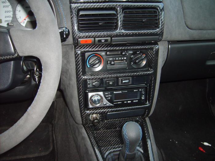

o 14.06.2009, 19:41 | cila

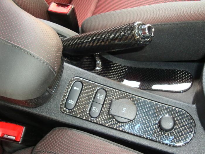

o 14.06.2009, 19:42 | cila

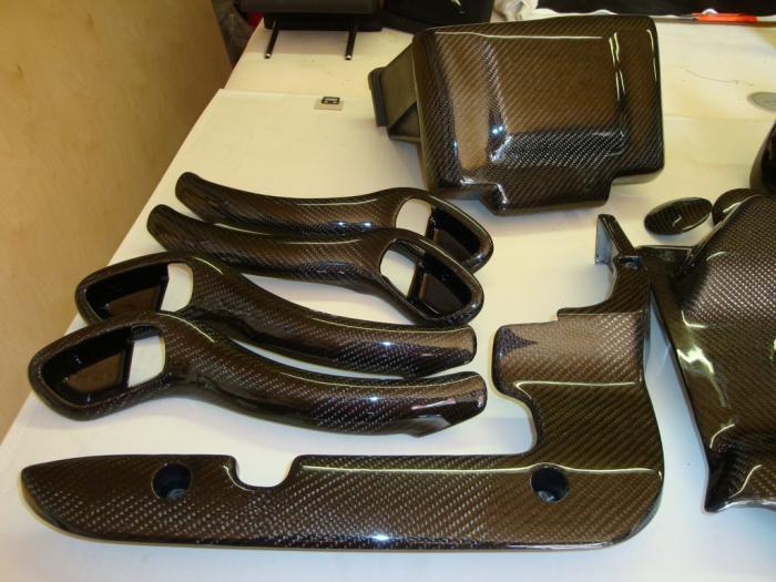

o 14.06.2009, 19:43 | cila
o 14.06.2009, 19:46 | cila

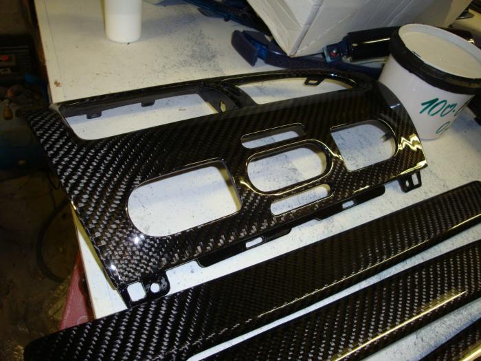

o 15.06.2009, 20:21 | cila
to DJ.UFIK: Potiahnut ide vsetko co ma tvar zaoblenia priamo umerny tomu ako sa natahuje platno. Myslim tym velmi komplikovane tvary sa musia robit z viacero kusov. Co sa tyka trvanlivosti, predpokladam ze tak ako kazdy vyrobok co je lakovany t.j. cele platno je pod masou laku. Cize oprava prelakovat ak by sa odluplo od kamienkov alebo podobnym oderom. Vyrobok je 5-vrstvovo lakovany ! Platnu sa pod lakom uz nic nemoze stat ! V zime nemam bohuzial este skusenosti ...ale ako som povedal pouzivaju sa tie najkvalitnejsie laky s UV filtrom.
Sem tam supnem tu par veci co sa teraz realizuju ako napr sada do Leona1P FR. Velmi oblubene su teraz volanty v kombinaci karbon - koza. Rad zaslem relne fotky pripadnym zaujemcom.
to CervinVega ak nepreplatis na poste preco nie !

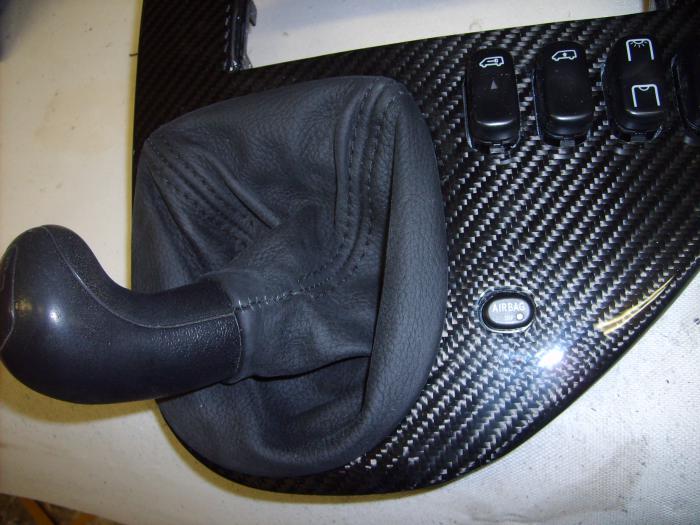

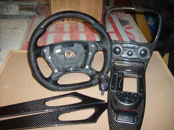

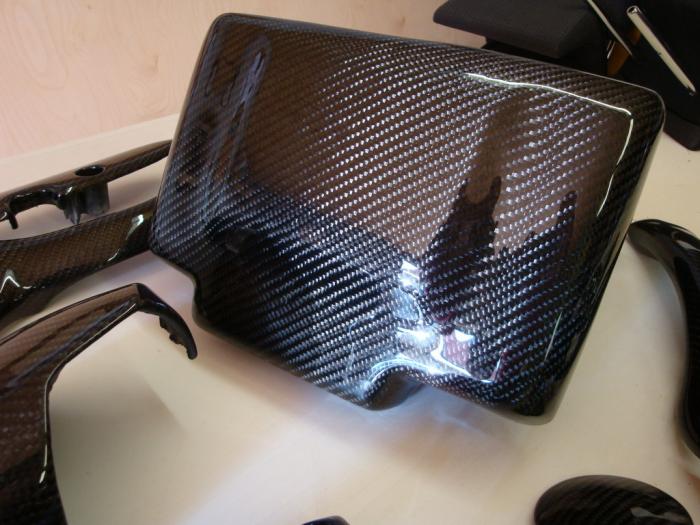

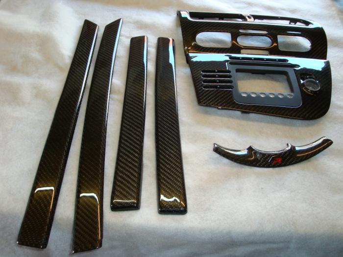

o 06.07.2009, 17:55 | cila
o 06.07.2009, 17:56 | cila

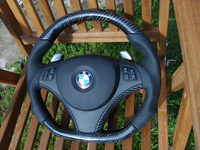

o 06.07.2009, 17:56 | škodovkář
to taky pude na rapida
o 06.07.2009, 17:57 | cila
o 06.07.2009, 17:58 | Kicker18
Uz se tesim az to bude v aute!A jeste ktomu v seatku!
o 06.07.2009, 17:58 | cila
o 06.07.2009, 18:00 | cila
to kicker18... ale vsak to nejde k tebe :-)
o 06.07.2009, 18:05 | Kicker18
myslim ze se tesim na fotky v aute,jasny ze to neni pro me :o))))))))

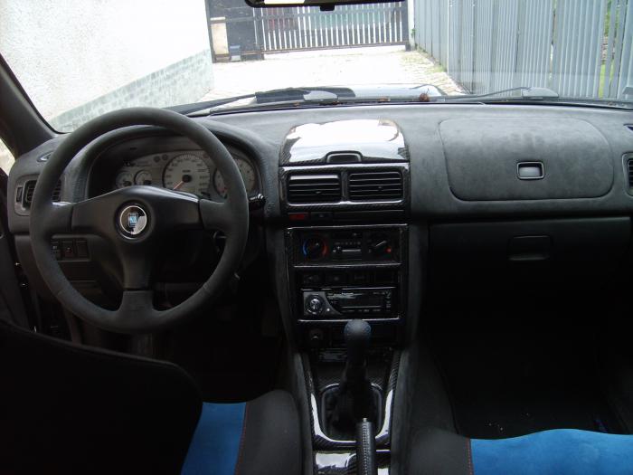

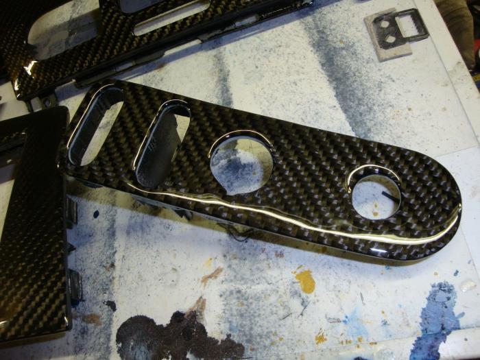

o 25.07.2009, 18:09 | cila
o 04.08.2009, 10:20 | mendo
Laci len tak dalej. vizera to super. Ako origos. Dala by sa stym potiahnut napr. kapota?
o 04.08.2009, 10:28 | Alííí
Koukal jsem na to v Plasích u kluků v Seat Klubu, a vypadá to hezky, ale jak už bylo psáno - méně je někdy více.
o 07.08.2009, 22:16 | cila
to Alííí: o tom kolko toho v aute bude a v akom mnozstve rozhoduje predovsetkym "tuner", mi sme len upravcovia co to zrealizuju.
(vseobecne): Tiez razim cestu v jednoduchosti je krasa, co si myslim vidiet aj z mojho Garage Tuningu ale hned nadabim na par "tunerov" ktori to vsetko skrytizuju a oprskaju. Mna uz pri tuningu nemoze nic prekvapit. Ale predsa o tom tuning je a clovek s tym musi pritom pocitat len keby ti "frflosi" neboli taky co nikdy neurobili ani vlasok na aute ale kriticky budu. Len malo tuningovych nadsencov je co si vedia priznat pri tuningu chyby bohuzial par som ich spravil aj ja ale som sa aspon pri nich poucil !!!

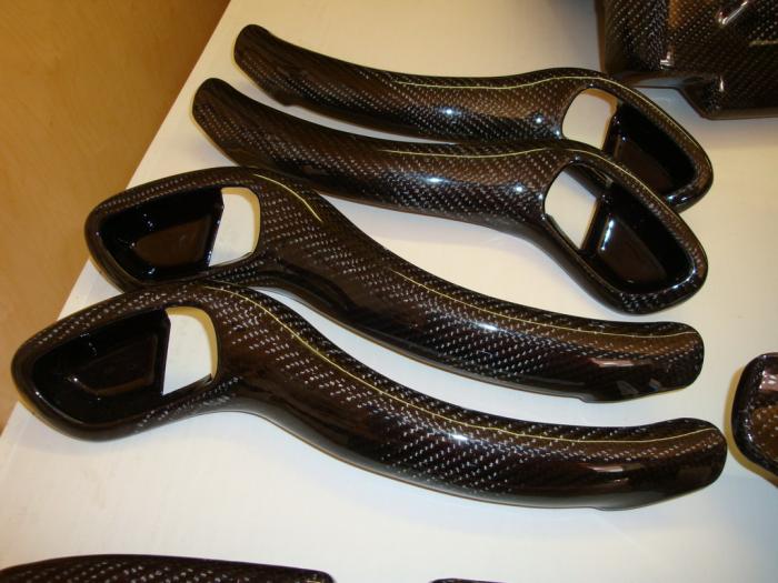

o 27.08.2009, 17:06 | cila
kazdy sme iny ale toto uz aj mna prekvapilo. Bohuzial "zakaznik nas pan" a tak podme carbonizovat ...
o 27.08.2009, 17:07 | cila

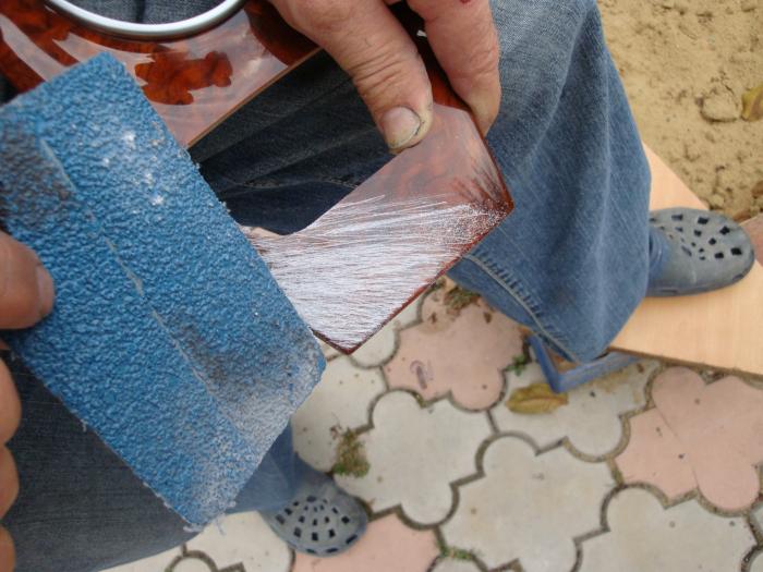

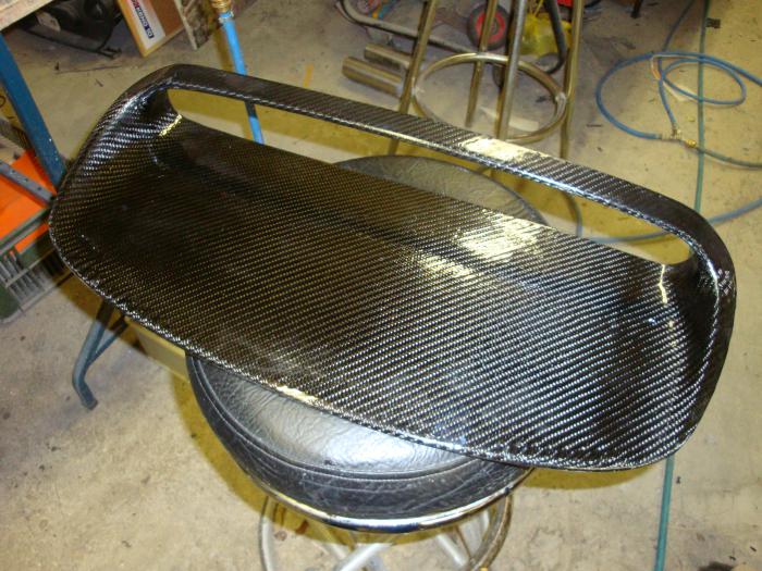

o 29.08.2009, 14:40 | 1morok
ja som to už robil,jednoduché veci nieje problém.
používa sa na to špeciálna živica, ktorá je po vytvrdnutí takmer číra.pridáva sa do nej taký sajrajrt kt. zamedzuje vzniku bubliniek
o 29.08.2009, 14:43 | 1morok

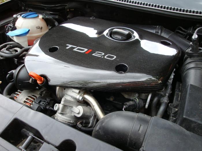

obr.
foto k příspěvku  od 1morok
o 29.08.2009, 14:46 | 1morok
mendo: kapota sa dá ale problém je v tom, že to plátno je dostupné iba v šírkach okolo 1m. takže kapota by sa musela robiť z dvoch kusov. alebo z troch ak sú na nej napr. dva prelisy
o 29.08.2009, 19:57 | cila
1morok: nechcem viset diskusiu smerom jedna babka povedala ale nemozem s tebou suhlasit. Carbon-platno je aj v sirke 1.5m a prosim ta odkial beries vedomie, ze sa do zivice pridava "sajrajt" co zamedzuje bublinkam. Ked to nie je tajomstvo a take nieco existuje rad sa poucim. A este jedna vec by ma velmi zaujimala ako aplikujes zivicu tlakovou pistolou alebo rucne ?! A ked sa da hod vacsi detail co si robil na fotke nie je nic vidiet. Rad si dam poradit v tejto oblasti ...
o 29.08.2009, 22:20 | 1morok
vedomie neberiem.nepísal som o niečom, o čom som počul.ja som to robil. ty si sa pýtal, hľadal si niečo, ja som odpovedal.babky hovorili asi niečo tebe.
ja som si nechal poradiť od múdrejších a nešpekuloval som nad tým.vždy si nechám poradiť. tebe ale asi radiť netreba.
plátno o šírke 1,5m som nenašiel ani v jednom wwwshope v sk a cz.možno som len zle hľadal.
ja som nič neaplikoval.natieral som štetcom.aplikujú asi len profici. lepšie obrázky nemám.ten záber nebol robený kvoli tomu madlu a kvoli celým tapacíram.

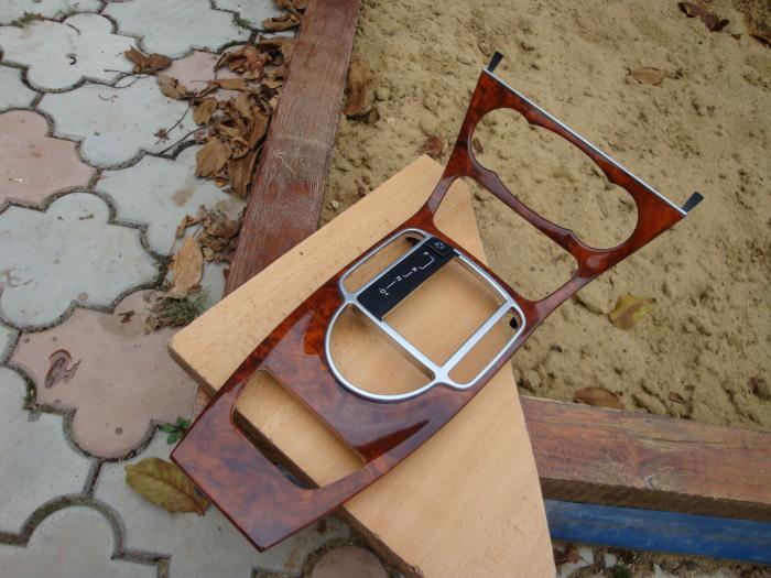

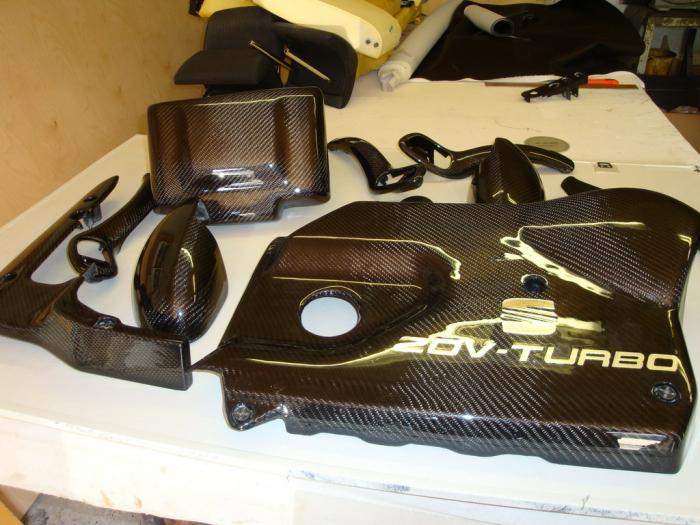

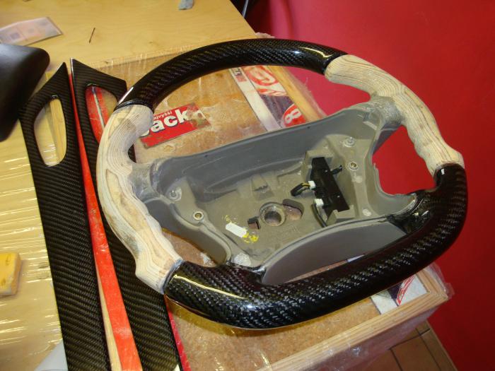

o 11.09.2009, 09:57 | cila
spominana prestavba dreva na carbon ...

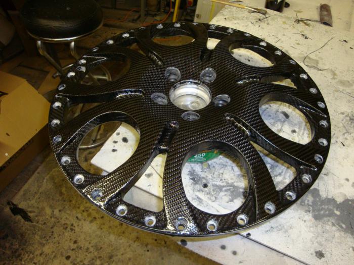

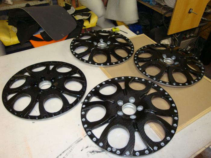

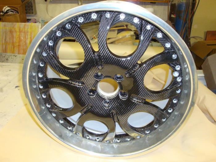

o 11.12.2009, 11:52 | cila
Disk O.Z. Racing 10Jx20 pred dokoncenim ...
o 12.12.2009, 12:33 | cila
o 12.12.2009, 19:13 | crestik
jako ty ostatní karbonové věci jsou uplně super, a dost se mi líbí, když někdo dělá nějaké "řemeslo" kvalitně, jako je tohle, nebo něco podobného, ale ty poslední kola jsou dle mě naprosto strašné, a osobně bych si je nedal na auto ani v garáži...jestli to dělá ten tvar středu, nebo ten karbon na nich :-/
o 14.12.2009, 09:42 | Alííí
crestik: Podle mě je to jen narychlo vyfocené, a v reálu to bude luxus.
o 14.12.2009, 16:44 | Kesam
Tak ten disc je hustej pane palec nahoru.
o 14.12.2009, 16:52 | škodovkář
hnusný kola i bez karbonu
o 14.12.2009, 21:04 | Kesam
Pořád hezčí než škodovácký apola nebo jak se to jmenuje :-)
o 14.12.2009, 21:46 | gizmi
