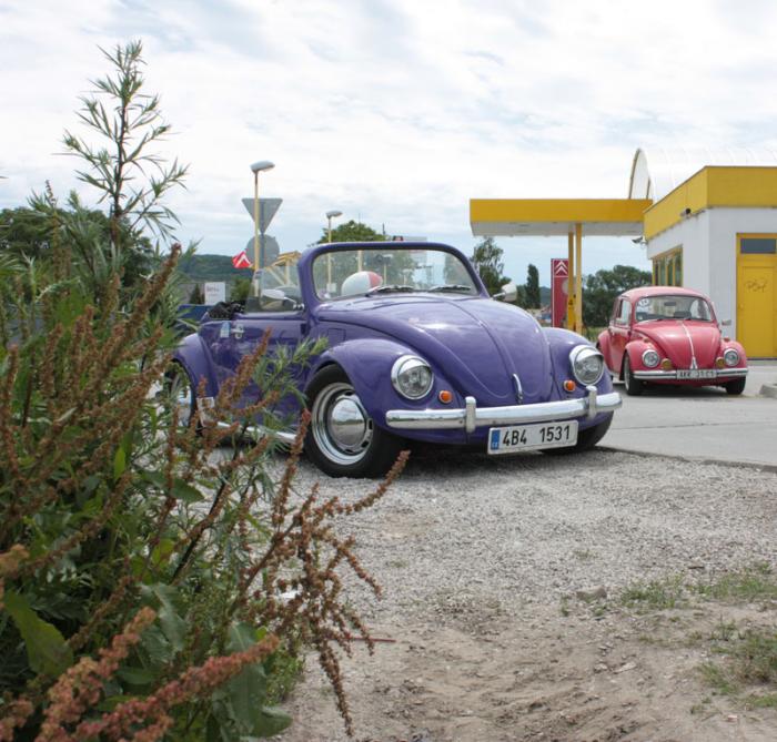

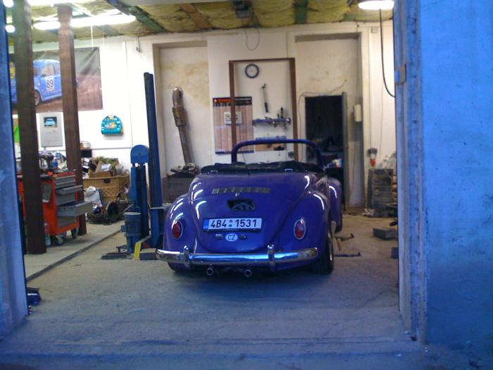

zatím jen jedna fotka ze vČerejšího vyzvedávání
