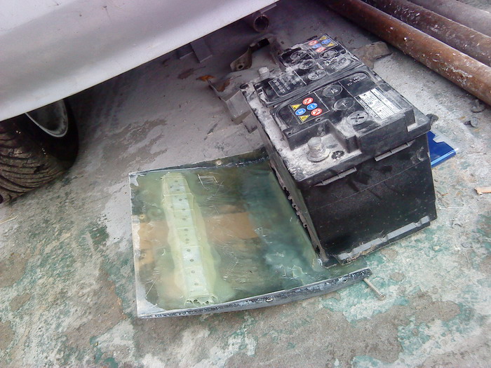

Po opět delší odmlce jsem zpět s nějakou tou fotečkou. Klempíř stále nemá čas, tak se věnuji doladování detailů.

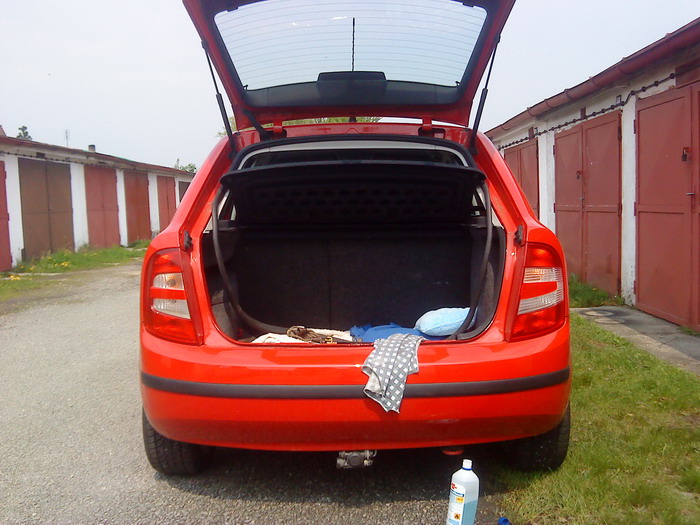

1.) Vyměnil jsem tátovy zadní faceliftové lucerny :-) :
foto k příspěvku  od Pluto

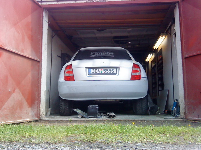

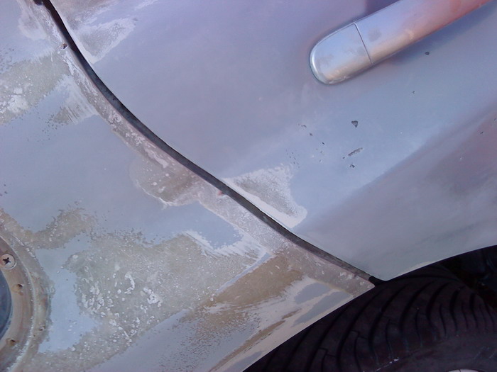

o 02.05.2009, 22:52 | Pluto
2.) Dolaminoval jsem mezeru mezi dvěřmi a zadním batníkem:

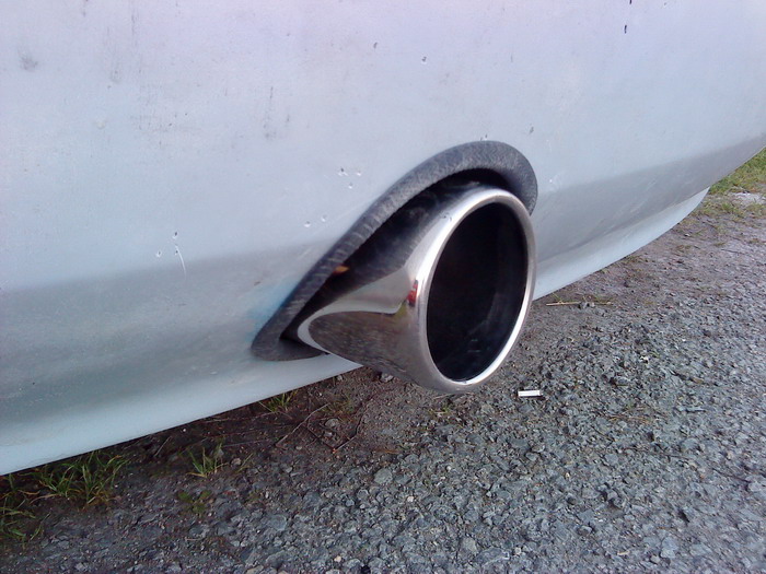

o 02.05.2009, 22:54 | Pluto

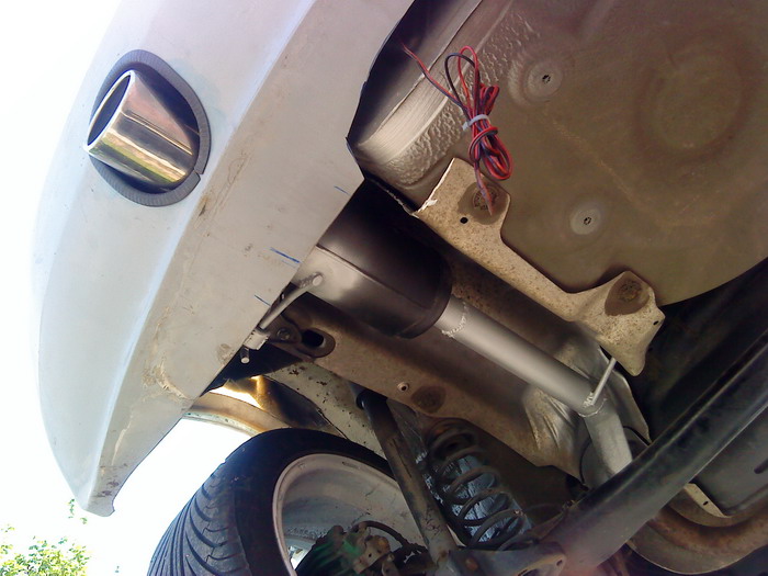

4.) Vyřízl jsem otvor pro výfuk. Na fotce je jen položen, přivařit ho jedu zítra, protože nemám CO2:

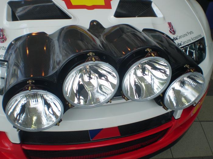

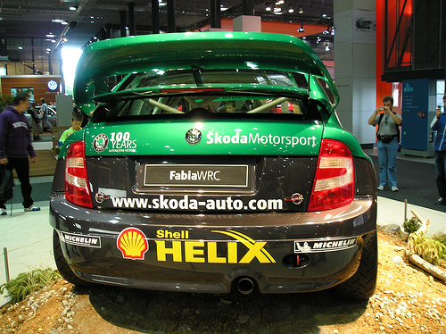

o 03.05.2009, 10:18 | H-Honza (M)
dej tu koncovku pryc kua a dej tam kus nerezovy roury je to replika WRC ne? Libi se mi jak to delas ale proste... tak jako se mi libila Tvoje felda, byly na ni detaily kteryma jsi se podle me zbytecne vzdalil te predloze

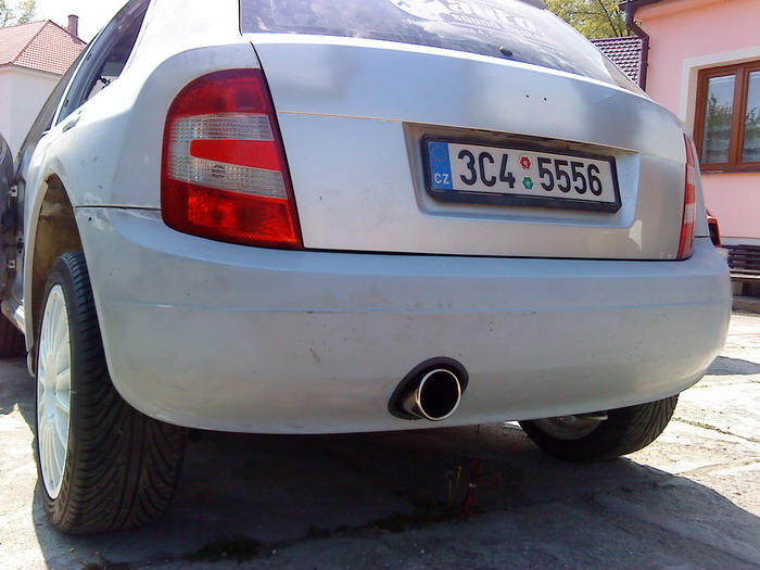

o 03.05.2009, 20:16 | Pluto
H-Honza: Taky mi tam nesedí. Dneska jsem na to celej den koukal a není to ono :-( Bude rychlé řešení. Uříznu a půjde do světa, v práci vezmu nrz trubku a bude.

o 10.05.2009, 22:44 | Pluto
Tady ještě foto z minulé neděle a na něm nový výfuk. Jen nevím, jestli tam zůstane, protože se mi nějak rychle okoukal a asi ho nahradí jen NRZ trubka:

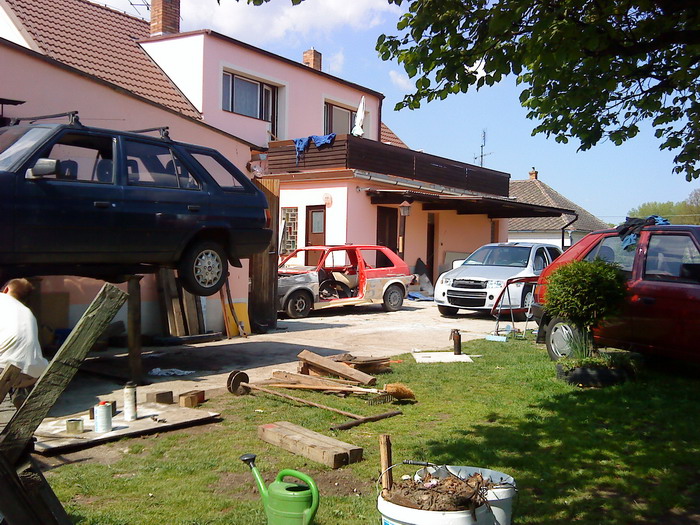

No a tady Fabča v zátiší ostatních aut na kámošově dvorku, kde to je spíš jak v autoservisu :-) :
Více foto na [ Link ]

o 12.05.2009, 17:39 | škodovkář
rampu tam budeš dávat?a kdy mi sem hodíš foto tý mazdy?
foto k příspěvku  od škodovkář
o 12.05.2009, 18:22 | Pluto
Rampu dávat nebudu a fotky mazdy nemám.

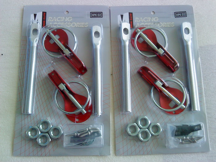

Tak jelikož nám nohu v gipsu anemohu se věnovat autíku manuálně, tak se mu věnuji alespoň přípravou. Křídlo, zatím jen Evo03 (na Evo05 zatím nejsou dolary) a výdechy do kapoty bych měl mít do pátku doma. Ve čtvrtek mi dorazili alespoň zámky na kapotu a páté dveře:
