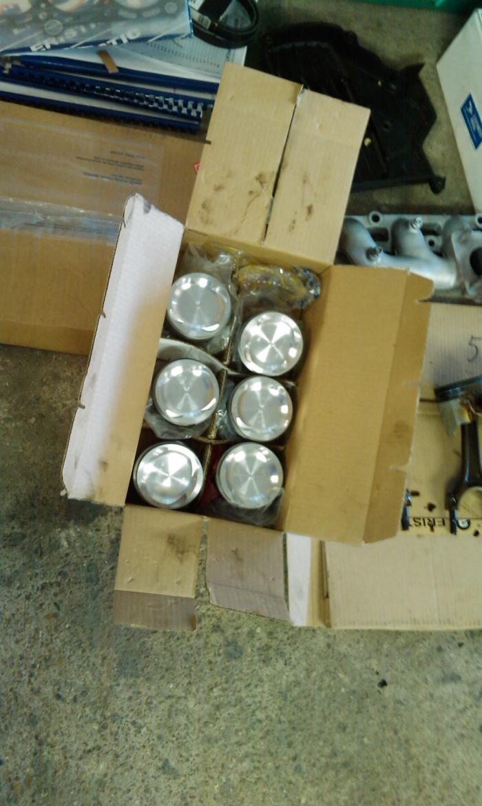

nový olej čerpadlo
nový písty

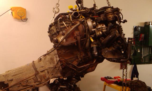

o 24.04.2009, 10:08 | Nismo.Power
po koupení s KO motorem

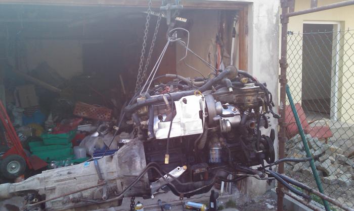

motor venku za cca 3hod

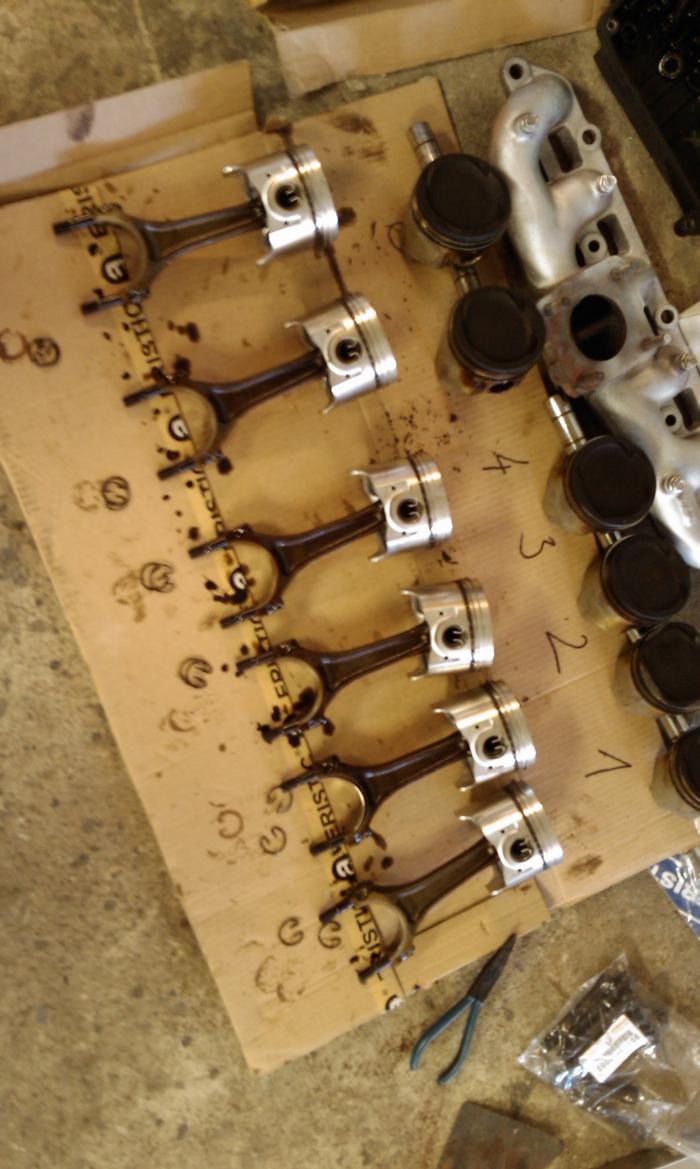

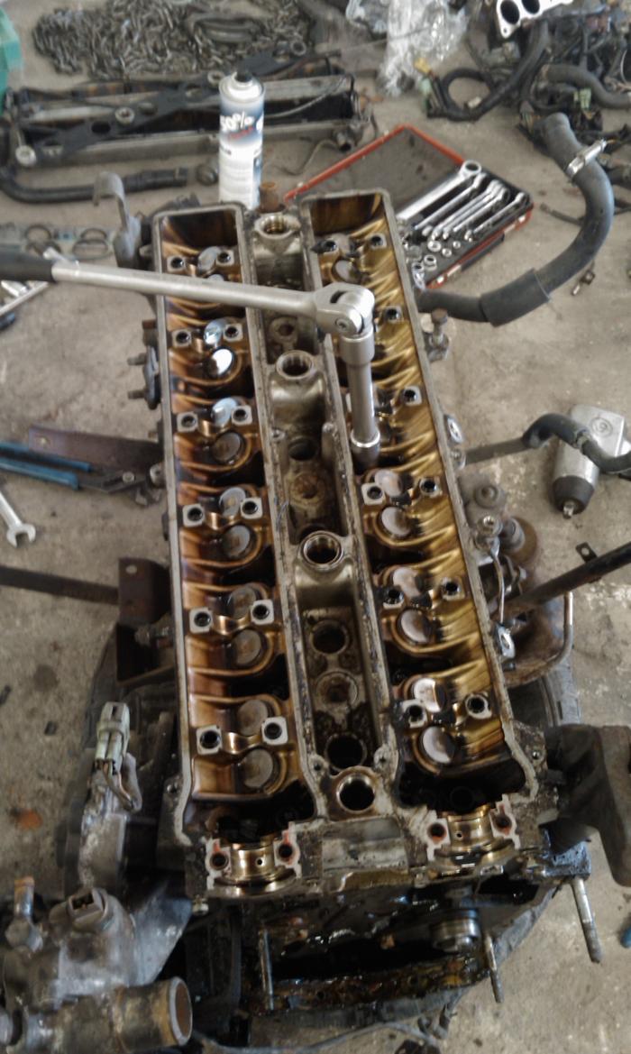

o 24.04.2009, 10:09 | Nismo.Power
rozebráno výjma hlavy která je zcela ok do posledního šroubku :)

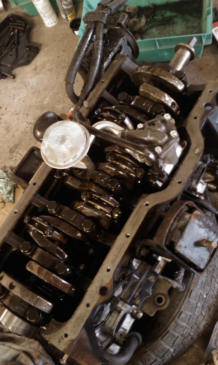

o 24.04.2009, 10:10 | Nismo.Power

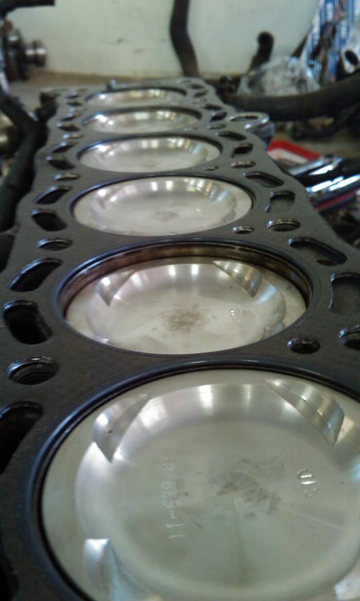

nacvakáno
foto k příspěvku  od Nismo.Power

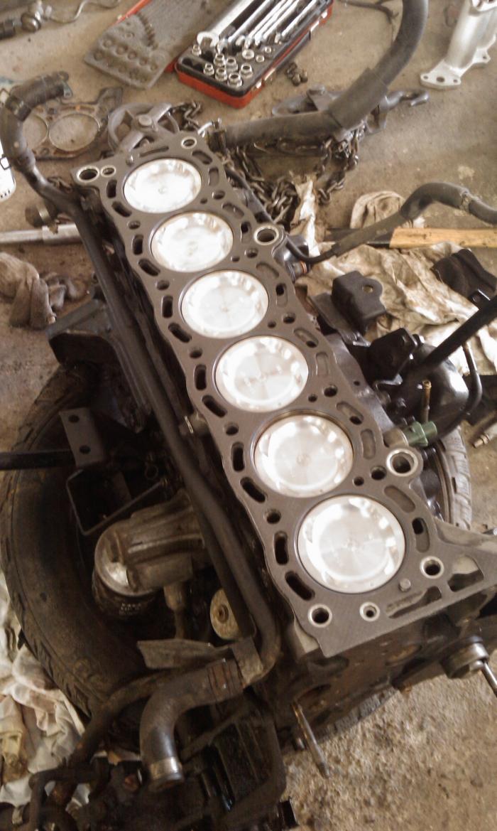

o 24.04.2009, 10:11 | Nismo.Power
s novejma to vypadá hned líp :)

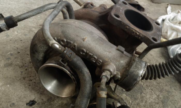

o 24.04.2009, 10:12 | Nismo.Power
jen origo ale něco snad ještě zvládne :) časem asi T3

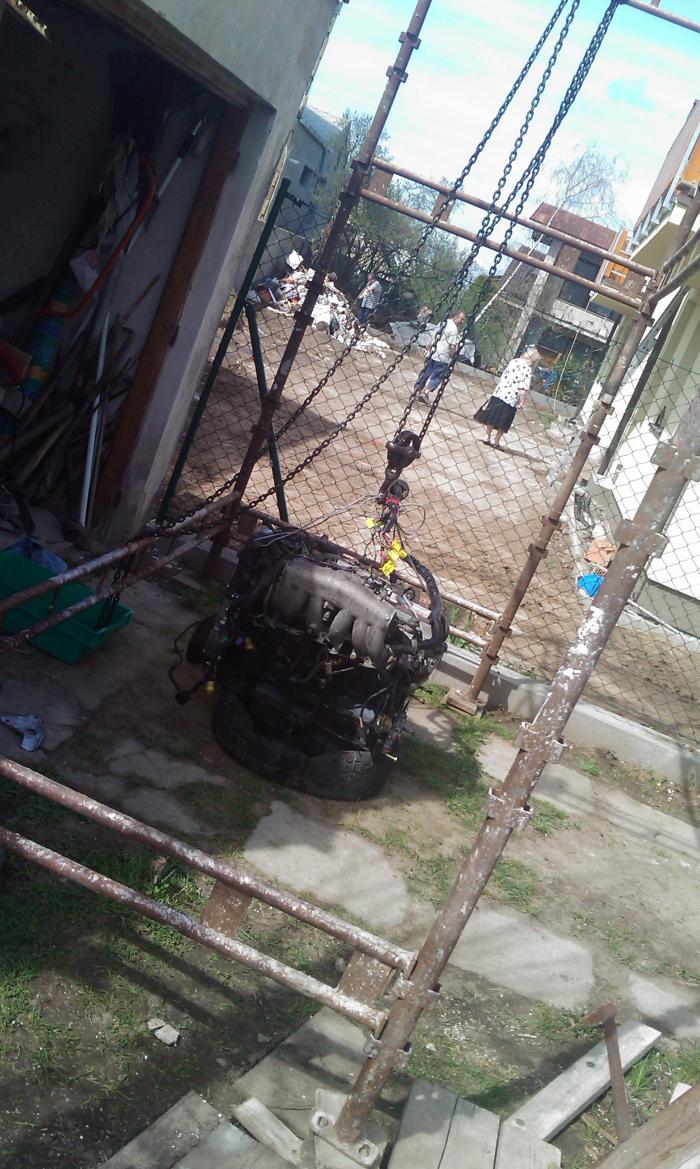

o 24.04.2009, 10:13 | Nismo.Power
nebyl čas čekat až bude na dílně volno takže hurá lešení před garáží, kočkostroj a už se pokračovalo :)

no práce na tom ještě je dost, ale motoricky by to už mělo bejt vcajku, pak se musí zbrousit a stríknout podvozek, brzdy uvidim jak na tom sou ztim sem jen dal všude nový destičky , kotouče vypadaj dobře (4x vnitřně chlazenej), nechat láknout koupený neohnilý blatníky neb ty co tam sou sou chycený ale na to to nejezdí.....celkově pořešit lak takže asi to dopadne na celolak.... folie na zadní okna možná sithnu o víkendu, zabudovat 7" dotyk lcd, notes do kufru, zesík, basák, nějaký repro na předek vymyslet..... dodělal jsem výhřev sedaček, řidičova má elektricky upínací boky takže bezva anatom, sehnat volant z facelifru (kdyby někdo o nějakym věděl tak beru) atd....

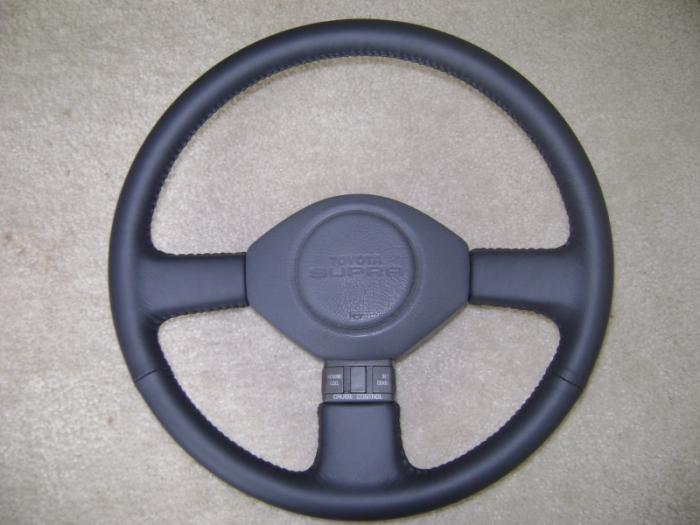

o 24.04.2009, 12:10 | Nismo.Power
kdyby někdo věděl o tomhle volantu , třeba se někomu válel doma tak beru :) pouze verzi s tempomatem samo....

o 24.04.2009, 12:32 | Rajdlos
good, co je to za pisty?

A co ze je to za generalku, bez vybrusu valcu? Nebo si je nechal brousit?

Rajdlos : normál origa, na CP nezbejvaj chechtáky :)
tappík : kdepák nenechal, to sem spíš přemejšlel že si koupim ještě jeden motor a ten udělám opravdu ťipťop se všim všudy neb by na to byl dostatek času a s časem i peníze :) ale jinak vložky sou naprosto ok ani vláseček šrábnuto ..... komprese sem ještě neměřil ale taky je časem čeknu a řek bych že budou jako u novýho motoru neb jsme s nim nemohli pohnout jen když nehoře byly nedotažený svíčky :)

Kdyz nasadis novy pistni kruhy do valce, kterej uz ma neco za sebou, tak jim to moc dobre neudela a vysledek muze bejt po par tisicich km uplne stejnej jako pred vymenou.
Proc ze vlastne novy pisty?

měřil jsi válce,jestli jsou v toleranci nebo nemaj ovál? a motor byl hryznutej na pístech nebo propálenej píst?

válce ovál nemaj, mít ho tak tam nechám starý když tam maj vyjetej svuj tvar.... ale celkově ve většině případů se prd stane když se daj nový jen se zlepší komprese, ve zbylejch pár případech je to horší než to bylo a pozná se to hned :)..... na nissanu jsem je měnil bez změření ovality a kompresi to pomohlo :)

o 26.04.2009, 23:07 | Rudi
tyve sem si zrovna zrovna říkal, kdes to asi dělal, že asi v tý tvojí malý garáži ne a ono nakonec před ní :-D good job!
