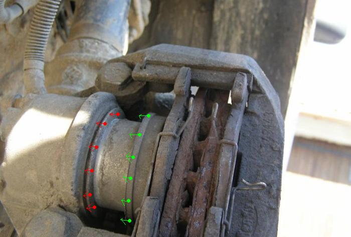

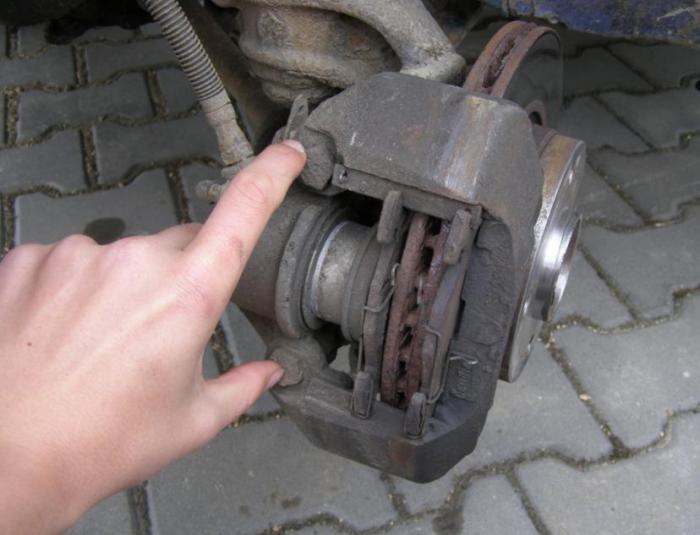

Potřebuju nutně vyměnit brzdový destičky , jedna se mi rozlámala . Nový už mám ale když sem je chtěl vyměnit zjistil sem že umělci z peugeotu mi na třmeny daly 5tihranný šrouby . Klasickej ořech na to nesedne , 17ctku na to nenarazim ani násilim a 18 je zase moc velká . Neni tu někdo z okolí Dobrušky kdo by měl nějakej povolovák ? jinak mi nezbejvá nic jinýho než sehnat vlek naložit to a odvézt to do servisu kvuli 4 šroubkům.

WDčko a sykovky už sem skoušel ale akorát bych tim oddělal šrouby.
o 17.04.2009, 13:55 | Adler
cao neni potreba sundavat trmen na vymenu destiček ...
vytahni obe perka z destiček ... a u horniho šroubu maš zavlačku tu yvytahni a ten L profil co zajišťovala vytahni ven. tak uvolníš deksy a vyměníš.....
jinak pokud fakt chceš třmen dolu tak povol šruby co jej drží na těhlici
o 17.04.2009, 14:09 | praalien
sem lama. co je to těhlice ?

Praalien: Na těhlici to celé drží..

Vencaf : ale na něčem se to naučit musim navíc na tomhle asi neni zrovna moc co pokazit a nakonec je tu ještě poslední problém že nešukám milionáře. Skusil sem vytáhnout ten vingl ale nejde to hrubou silou a tou ještě hrubší mám strach že něco vykurvim. Celý je to děsně zrezlý a rád bych to celý hezky očistil a nalakoval jenže k tomu potřebuju jeden blbej klíč kterej nemam a asi ani nebude zrovna běžně vyráběnej nebo se dá něco takovýho sehnat v obyčejnym železářství ?

vždyť podle fotky tam je klasický šestihran počítam tak 17 nebo 18 a to koupíš uplně v každém železářství

tohle jsem už po někom tolikrát předělával-dělaj si to sami a pak se to hřeje.
Dej si pozor, jsou dvě a dvě desky, dej je přesně tak jak byly, jinak ti to bude přibržďovat,
Ten pětihran poovolovat nemusíš, jen vytáhni závlačku a vyraz plech co je pod deskou.
Taky koukám že máš vyskočenou prachovku, chtělo by to oleštit pístek a dát novou. Jo a přetočit kotouče.

Sweetka : tak to přepočítej ještě jednou věř mi neseru se s tim od rána jentak z prdele

Hanes : jednoduše sundat to o co se tu snažim celej den a trochu to zkulturnit. Ted mě napadlo udělat ve stranovim klíči zářez aby bral všechny 3 strany najednou .

praalien: nic neříkam :D ... na te fotce nejde poznat kolik to má hran ani na te zvecenine... jinak díky té prachovce je ten pístek na opravu jak psal Hanes.. protože jesti ho tam zatlačís v tomhle stavu tak ti může poskodit gumicky uvnitř...

2 Sweetka: zajdi k vočnímu... je to jasne vidieť že to je 5-tihran...

Sweetka : neni to rez je to jen špína :-) stačilo otřít. a dík za rady...povedlo se :-)

problém..chtěl sem vyměnit destičky i na druhý straně ale pístek se nedá zatlačit dost ani na to aby tam vlezla třeba jen jedna nová ...

praalien: nechci s tebe delat nejakou p... ale povolil sis víčko od nadržky? .... mohlo by to být třeba tím

Sweetka : je to vyzkoušený , levá strana je v caiku . jinak výčko nádržky sem si otevřel a zabejčil sem tak že sem ohnul hasák a stejně nic . pístek zaleze maximálně tak že se tam dá narvat jedna takovym způsobem že by to pořád brzdilo tak sem jí zatim nechal pač mi nic jinýho nezbejvá nejspíš bude nějakej průser s pístkem . Jen doufám že to ještě měsíc vydrží a pak si to může třeba celý spadnout z útesu

praalien: no asi by to chtelo ten pístek vydelat a cele to repasnou prace hrůza ale cena je za repas sadu gumiček a vseho okolo neco kolem 315kc bez dph na ty levné šroty :) ... jinak já měl dříve francouze R19 a prachsproste jsem ho jen ojezdil a zešrotoval najezdil jsem 40tis km bez udrzby jediný co jsem vyměnil byli desky :D už je to doba ale můžu říct že dneska už bych si to nelajznul...

praalien:nevim jak to má peugeot,ale já musel u citroena s pístkem otáčet a zároveň tlačit aby vlezl zpět...

Sweetka: právě u předních je tam ručka u C5
