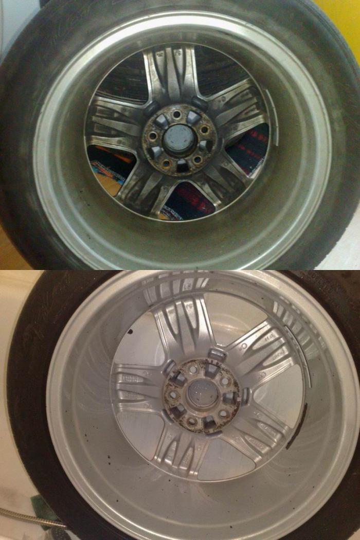

Nemá někdo dobrou radu jak dostat z vnitřních stran alu disků zůstatky po závažíčkách a takové nánosy čehosi asi aslfatu jsou to ty černé tečky některe jsou i docela vystouplé a nevím jak to dostat dolů abych kolo nepoškodil vše ostatnu šlo relativně ok ale s timhle si neim rady. Díky

o 12.04.2009, 20:13 | tappaja
Technickej benzin, aceton...
o 12.04.2009, 20:18 | Paczqo
tappaja: diky ja tu techničk mam ale neshala jsem an něj abych nezničil lak
o 12.04.2009, 20:35 | tmx.806
technicak nic neudela, aceton ASI taky ne, ale nejdriv to vodrbej nahrubo - ja na to mam starou plastovou vrtuli - neco pevnyho a ne kovovyho, aby sis to neporejpal...
o 12.04.2009, 20:40 | tappaja
No pokud jsou kola lakovany z vyroby, tak by to technickej benzin urcite melo vydrzet. S tim acetonem to vyzkousej nejdriv, jestli to nezacne matovatet nebo naleptavat, ale myslim, ze by to melo byt OK na tu chvili. A jako tmx, mechanicky odstranit tu nalepku, kdyz si pomuzes fenem, tak to pujde lip.
o 12.04.2009, 20:43 | Paczqo
Jj je to alkovane z vyroby jsou to origo 17tky opel vyrobce intra. diky za rady zkusim to tak uvidime
o 12.04.2009, 21:02 | Petura
taky jsem to drhnul technickým benzinem ...
některý daj pěkně zabrat, ale s pomocí šroubováku to šlo dolů hezky
o 12.04.2009, 21:17 | Kesam
Aceton ti to sundá i s lakem pokud ho tam máš chvilku vypadá to že jo techničák tomu nic neudělá tomu laku .
o 12.04.2009, 21:19 | Kesam
Lamelák nebo žiletku a uřízni to.

o 13.04.2009, 08:54 | Paczqo
BALI: slovo solná mě děsí už tím že vím co dělá sůl po zimě s kolama a tyhle maji na hranách odrbance.
Jinak vzal jsem jedno kolo plastovou špachtlí na uhlazování folií a fén a docela to šlo.

o 13.04.2009, 18:31 | Paczqo
No hezka diskuze každopadně fén a špachtle na uhlazování folií pomohla naprosto superjen přiště si seženu nějakej obyč fen ne ten co ma mlada kterej po chvili horkeho vzduchu sam prudce zchladí a mužu začit znova.
