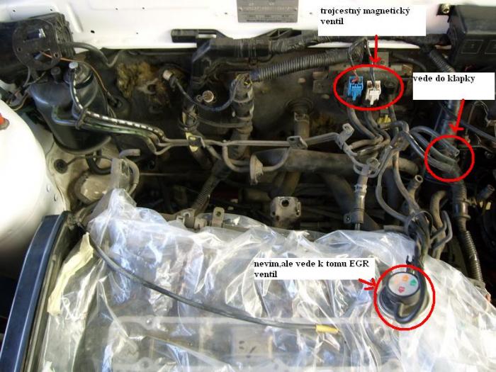

Potřeboval bych radu, jestli někdo už odstraňoval na japonci systém aktivního uhlí. Chci pročistit motorový prostor a ta změť hadiček a trubiček mně tam leze na nervy.Jde o to,jestli to nebude dělat nějaký bordel, myslím,jestli to nebude vadit jednotce. Je na to totiž napojený EGR ventil a ještě nějaký další ventily a nějaký trojcestný magneticky ventil-vše je vidět na fotkách.Ty konektory bych kdyžtak nechal zapojené,abych obechcal jednotku.Ale ty hadičky a nádobku chci vyrazit.Vím,že EGR ventil můžu zaslepit a pokud neodpojím konektor,tak jednotka nic nepozná,takže bych nechal ty konektory zapojené a výhazel jen to vedení.

hele tezko rict, EGR do nadobky aktivniho uhli urcite pripojenej neni, do ty nadobky se shromazdujou vypary z nadrze a pak se pres ventil prisajou do sani. Je to urcite to nejmensi zlo, co muzes mit v motoru.
EGR, kdyz ho zaslepis, jednotka to muze a nemusi poznat, ona vi, kdy je ventil otevrenej a ocekava nejakou zmenu tlaku v sacim potrubi, kdyz zadna nenastane=chyba.
Dobra uprava je protahnout odvetravaci hadici (ta co vede z vika pred klapku) pres OCC.

Mně jde o designovou stránku.Hadice z ventilovýho výka jsou už dávno pryč a je to právě řešené přes OCC.Mám zjištěné,že EGR se u tohohle může zaslepit a jendotka nic nepozná,pokud neodpojím celý elektrický kontakt.A že to už s aktivním uhlím nemá nic společného taky vím,ale je to celé propojené,proto to chci vyhodit jako komplet.Stejně už nebude aktivní uhlí brát výpary z nádrže ani je vracet zpět,nádrž sem totiž už zaslepil.
o 06.04.2009, 09:24 | tappaja
No tak to povyhazuj, poodpojuj, nic jinyho tam neni. Zustane ti akorat zapojenej ten elmag ventil a je to. Jen si osefuj vicko nadrze, aby se pres nej vyrovanavaly tlaky a podtlaky.
