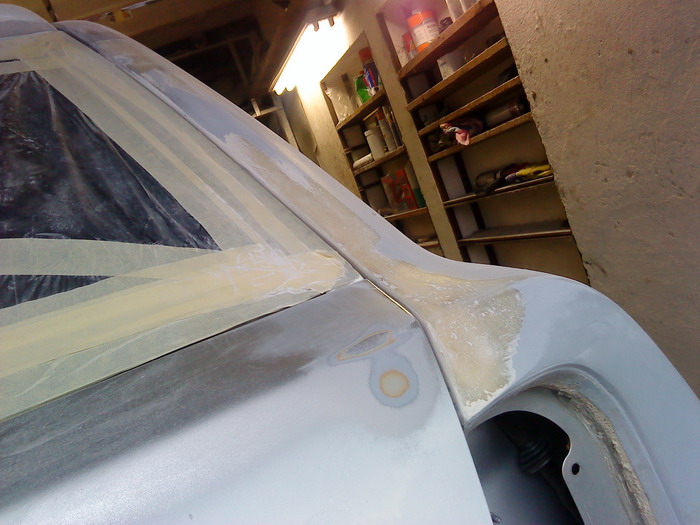

1.) Slaminoval druhý C sloupek:
foto k příspěvku  od Pluto

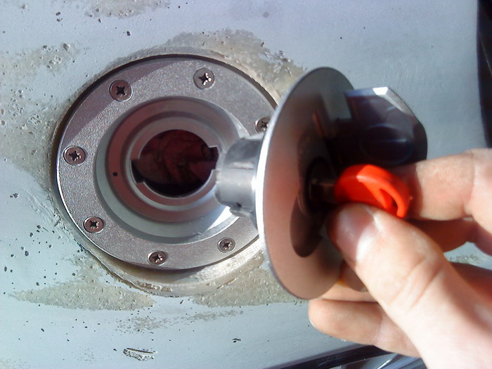

2.) Zkusmo napasoval víčko nádrže (ty vruty nejsou origo. Origo budu dávat až ve finále, abych nezničil hlavičky):

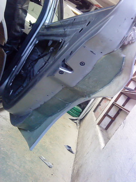

3.) Dolaminoval jsem druhé zadní dveře:

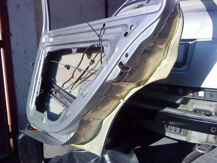

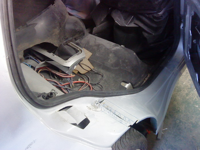

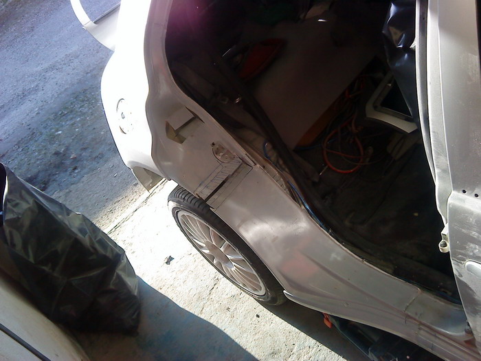

4.) Nalepil zbytek zadního podběhu a zkusmo nasazení perogumy:
o 28.03.2009, 20:13 | Pluto

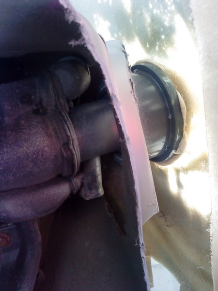

5.) Detail napojení nádrže a Fabulča v jejím domečku :-) :
Další nové foto na [ Link ]

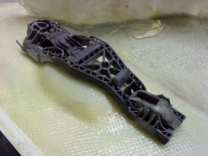

Dnešní počin:

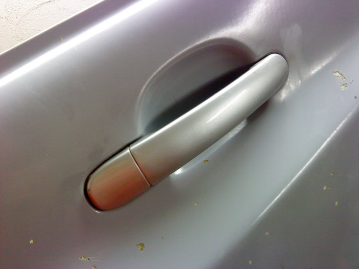

1.) Nasazena klika do laminátového "plechu" :-):

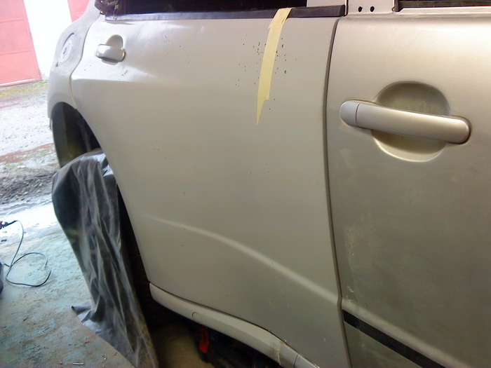

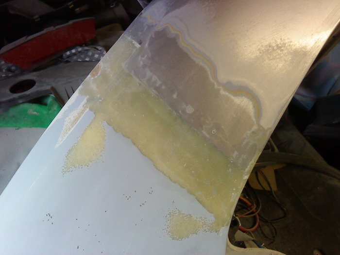

3.) A ještě jsem trochu brousil přechod blatníku se zadníma dveřma:
Toť pro tento víkend vše :-)

Kesam: JJ, je jich tam mraky, on tam dělá každý sám na sebe :-)
Tappaja: Já používám PU tmel, ten taky drží :-)

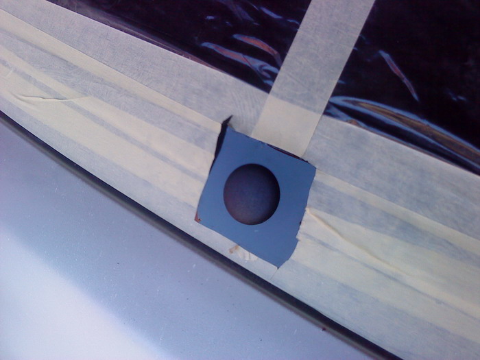

1.) Nandal jsem záslepku místo zadního stěrače:

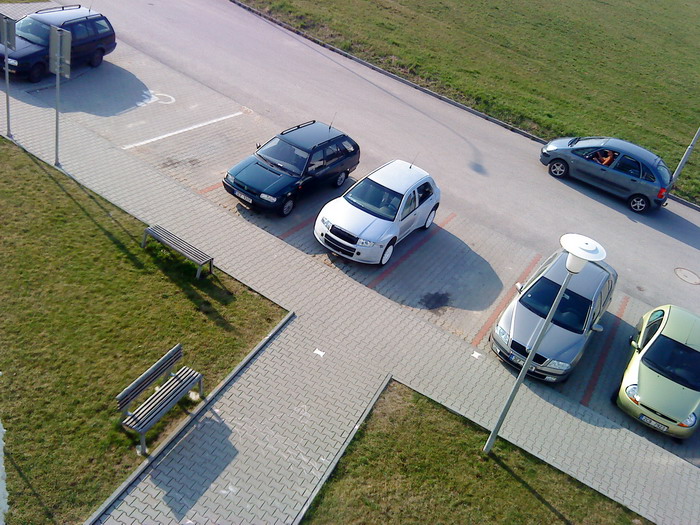

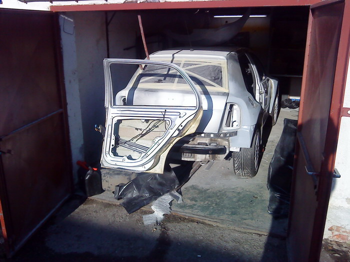

3.) Jak jsem psal, projížděl jsem se. Zde Žabka pěkně z pohledu z mého baráku:

caw pluto pozeral som tvoju fabiu tu na fotkach,je krasna az dokonca a v tejto casti upravy ma zaujala jedna fotka a to zaslepka zadneho stieraca...mohol by som sa opytat co si tam dal???lebo skoda to nema v ponuka nahradnych dielov....dakujem velmi pekne za odpoved....
o 06.04.2012, 15:56 | tommas
nevím, jestli to je to samé, ale používá se toto:
o 06.04.2012, 16:07 | P.E.T.R
jajo.bb: Kup si ve Škodovce záslepku z Felicie. Je ze 2 kusů a stojí pár korun.
Objednací čísla:
6U0 817 064
6U0 817 940
o 06.04.2012, 16:11 | jajo.bb
takze je to ta zaslepka co sa dava namiesto anteny???
o 06.04.2012, 20:39 | Pluto
Já jsem použil záslepku na 1" FE trubku. Pasuje tam přesně. Potom jen pro sich zespodu objet silikonem a je to. Např: [ Link ]
o 10.04.2012, 12:50 | jajo.bb
Pluto: a vie aj presne ktoru si tam daval?velkost
o 10.04.2012, 22:45 | Pluto
Tak to už nevím, ale až vyndáš stěrač, tak si to změř. Já měl, jak jsem říkal na 1" trubku...
