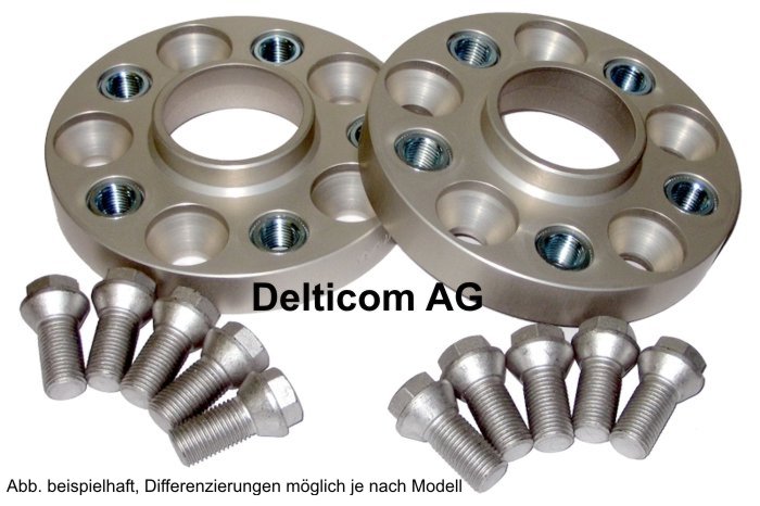

Víte o někom kdo je schopen udělat podložky v šířce 20 mm? Ale se závitovou vložkou - štefty nechci,ale nabízej mi je :(. H&R dělá třeba 20 mm,ale dát za sadu 7000 nechci.
5x100 na 5x112

o 15.07.2009, 13:23 | TROY
otvírám to znovu
Jelikož na auto pujdou BBS RS tak potřebuju podložky - jenže nevim co se děje,ale každej chce dělat už jedině 22 mm jako nejmenší velikost
Víte o někom kdo by udělal 20 mm? ;)

A to je děsně moc velkej problém? ;) Kdyby to bylo půl cenťáku, ok, ale 2mm tě nemůžou zabít.
o 15.07.2009, 14:30 | Tuner#2
Dle mě právě kvůli té bezpečnosti a taky aby šrouby mohli mít rozumně vysokou a masivní hlavu. Navíc 2mm snad na autě ani nepoznáš.
o 15.07.2009, 14:31 | Skury
Honzo, oni se pak dávají jiný šrouby s vnitřním imbusem. Jde dělat redukční podložky už od 15mm. :)
o 15.07.2009, 14:35 | Tuner#2
NJ asi jsem srab, mě dělal soustružník na zadek 28mm a pod 25mm nedělá. Když pak vemeš za jaké "maso" drží podložka na náboji, tak nevím nevím. Co takhle udělat nové náboje a rovnou s patřičným rozšířením a roztečí?
o 15.07.2009, 14:58 | Skury

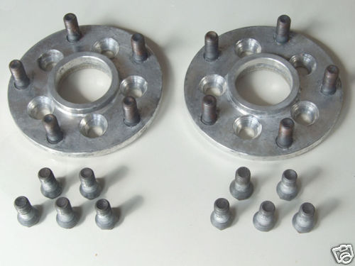

Ano, ale používáš klasické kolové šrouby. U nich je hranice 22-23mm, abys schoval hlavu. Ale pokud použiješ spešl šrouby, můžeš se dostat až na těch 15mm.
foto k příspěvku  od Skury
o 15.07.2009, 15:01 | Tuner#2
Skury: Já to chápu, ale za jaké maso to tam pak drží? Za ani ne 5mm? Když se dívám na ty vybrání pro šrouby, tak víc tam asi není. Na tom bych osobně nejezdil.
o 15.07.2009, 15:19 | Skury
Tak kolik myslíš, že ti zbyde masa, když použiješ klasický kolový šrouby? ;)
Tohle je standardní šroub na feldu, závit délky 23m. Hlavice ma kolik? 18-20mm? Takže taky tam máš cca. 5mm masa. Ale pocit je lepší z toho důvodu, že hlava šroubu je veliká.

:o) potřeboval bych těch 20 mm :-) těch 22 je už docela znát ač se to nezdá
o 15.07.2009, 16:00 | Tuner#2
Skury: Asi máš pravdu...
TROY: Sorry za OT.
o 15.07.2009, 16:26 | Skury
o 15.07.2009, 18:06 | TROY
tuner#2 - v pohodě - jakoukoliv debatu na toto téma vítám
Přemejšlim,že vemu ty 22tky - ted tam mám 20 H&R a leze to ven lehce
