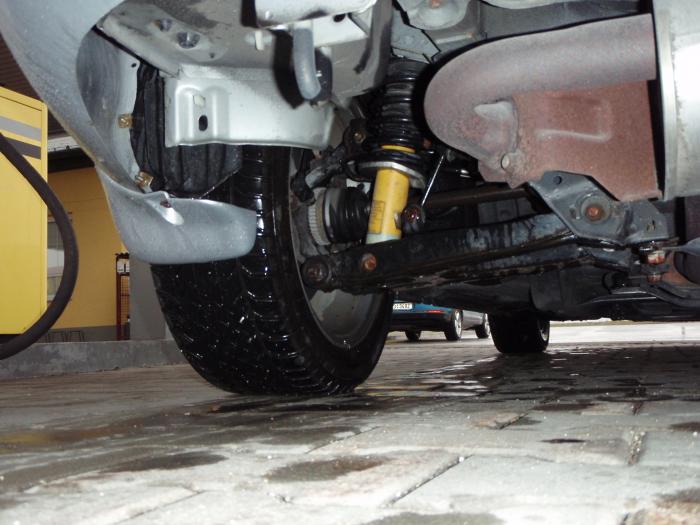

foto k příspěvku  od Johnie_Walker

o 23.03.2009, 14:48 | Vasekkch
Nemáš nějak zdeformované spodní uložení pružiny? Ne že by to mělo vliv na ty vibrace jen jsem si toho všimnul :)

misk ypružiny je ok, je to celé Bilstein a takhle jsou všechny.
