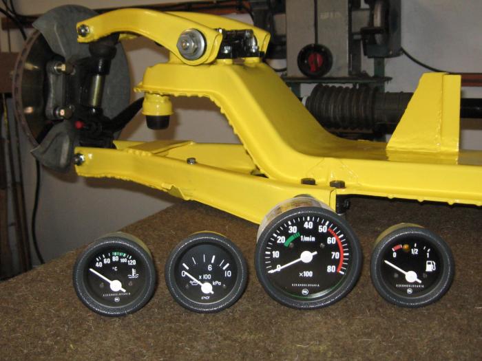

Scháněl jsem všude možně nějaký rozumě vypadající budík na tlak oleje, ale všude mají jen ty tuzingové krámy a jediné co bylo ucházející je VDO, ale ten stojí litr a čidlo asi 17 stovek. Kamarád mě doporučil budík od KMGY což je maďarská firma, která dělá v licenci s VDO. Budík stojí kolem 400,- a čidlo taky.
foto k příspěvku  od Tuner#2

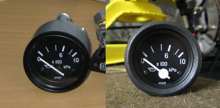

No a protože jsem perfekcionalista, tak jsem vyměnil obrouček za škodovácký, vyměnil jsem lesklé sklíčko za matné, nabarvil terčík u ručičky na bílo a upravil podsvícení, abych to měl všechno stejný.

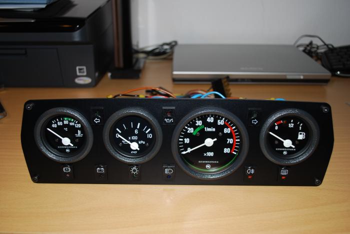

Tak a tady je hotový celý přístrojový štít z Al potažený černou matnou fólií.
