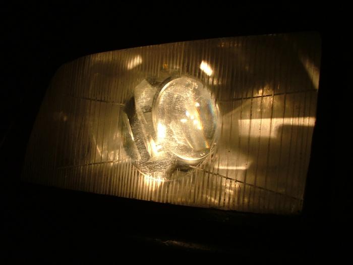

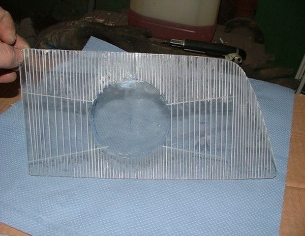

Tak sem si trošku hrál,jelikož nemam rad xenony v klasických parabolach, kde nádherně oslnujou, tak sem provedl menší operaci na služebáku :-))
Nechtělo se mi investovat do broušení skel asi 1000kč, tak sem to musel vymyslet jinak,co nejekonomičtěji není to sice 100%, ale myslím že duležité je , že je pro xenony nachystaná čočka...
Dálkové sou řešeny přídavnýmy, takže bude svítit xenon i halogen při přepnutí na dálkové
foto k příspěvku  od mishan

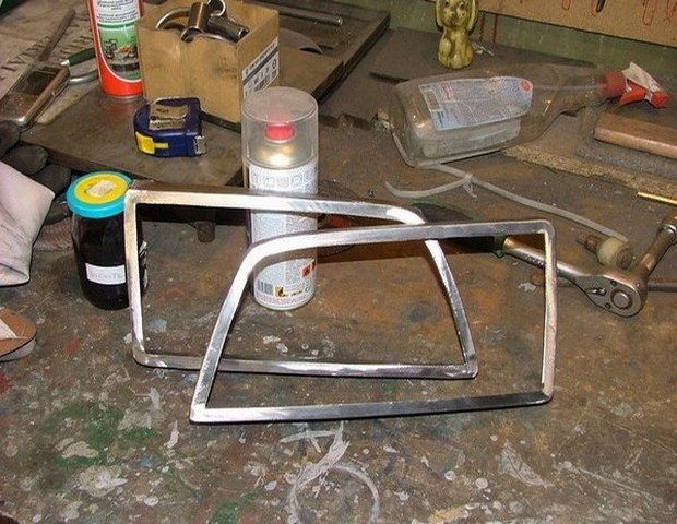

o 14.03.2009, 18:28 | mishan
svaření rámečku pro plexi

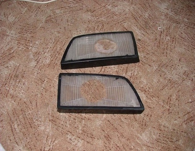

o 14.03.2009, 18:29 | mishan
vyřezání a udělání imitace broušeného skla

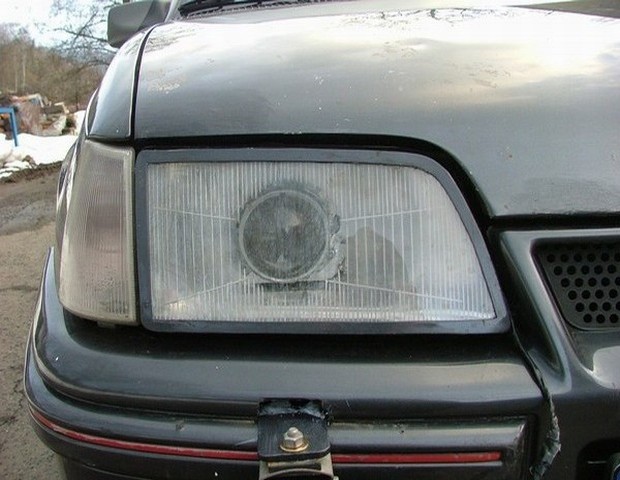

nalepeno...

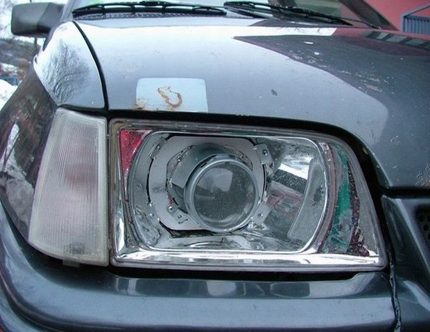

o 14.03.2009, 18:30 | mishan
a na autě....

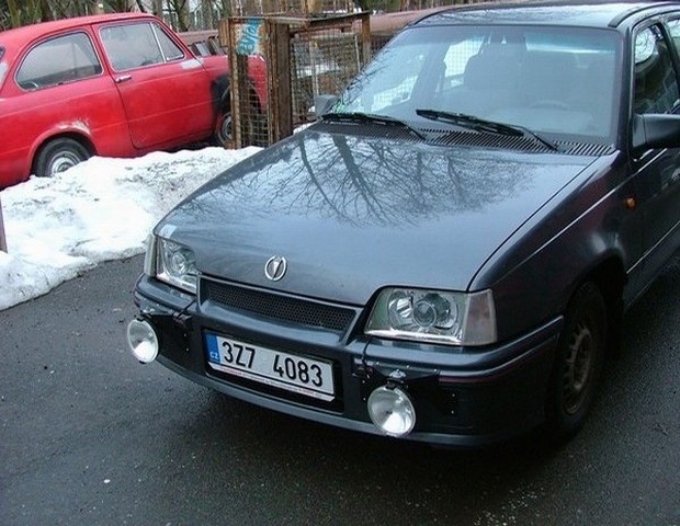

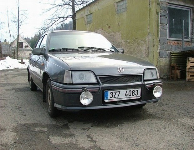

o 14.03.2009, 21:08 | mishan
o 14.03.2009, 21:15 | Pepíno_Honda
no tak ty držáky na "dálkový" jsou hustý :o))
o 14.03.2009, 21:18 | stewe21
Hele Kikre,si presedlal z muziky na rally? Husta kára. :-))))
o 14.03.2009, 21:48 | tappaja
Jak to zapne naraz, hori trava u silnice...
o 14.03.2009, 21:50 | mishan
Pepíno_Honda: to je přivařené k rámu nárazníku, aby se netřepaly, přijde to pak zatmelit aby šla vidět jen pásovina, svár videt nepude.. jinak to prostě nešlo :-))))), předtím sem to měl takhle, jako nouzovku...
ale prostě já se tím bavím :-))) není to mazel, je to spotřebák...

opravdu si myslis ze to nebude oslnovat ?? mam takovej pocit ,ze to super plexi co si tam nabastlil jako imitaci brouseneho skla bude prave to co bude lamat svetlo a nadherne vsem svitit do ksichtu..presne takova auta a jejich ridice by policajti meli pokutovat..protoze tohle je fakt hodne drsne... az me budou stavet benga za to ze mam na svem aute xenony tak jim na tebe dam odkaz a adresu :D a uplne nejvic sou ty pridavne dalkove...jen pockej az naberes chodce..,.sezeres to vsechno aji s chlupama protoze ti pojistovna nic nezaplati,kdyz mas na aute takovej humus co tomu chodci dosti ublizi pokud bude mit tu smulu ze narazi na takoveho exota....fakt otresne...
o 15.03.2009, 18:57 | mishan | Upraveno: 2009-03-15 18:59:10

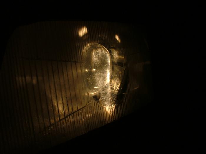

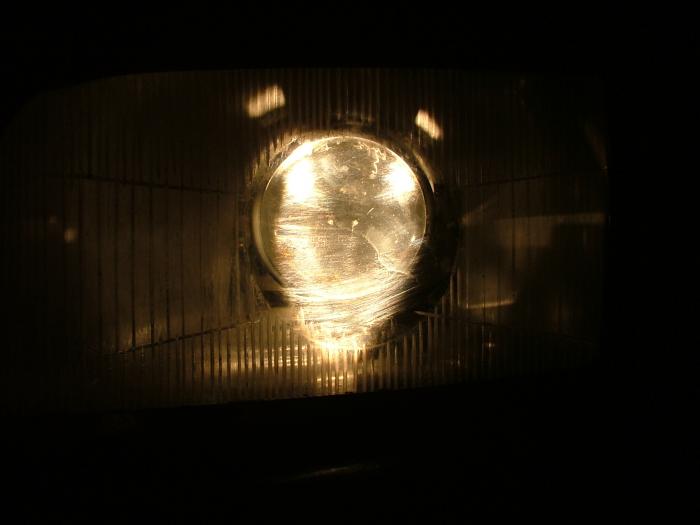

cuir: já si to nemyslím, já to totiž vím, protože narozdíl od tebe už s čočkama jakési zkušenosti mám a ty očividně víš o tomto uplně kuloví.. tak to prosím nekomentuj, protože nic nevíš, tady je dukaz toho, kde je pracovní prostor čočky a že to do toho broušeného plexi nezasahuje, jen lehce do spodní části, která je tka zanedbatelná, že to vubec nevadí.... tak když nevíš, nekomentuj...

uznavam ,plexi evidentne svetlo nerozptyluje ,myslel sem ze to bude horsi...jeste by me zajimala fotka z pohledu protismeru druheho auta. Ale az tam budes mit xenon...
