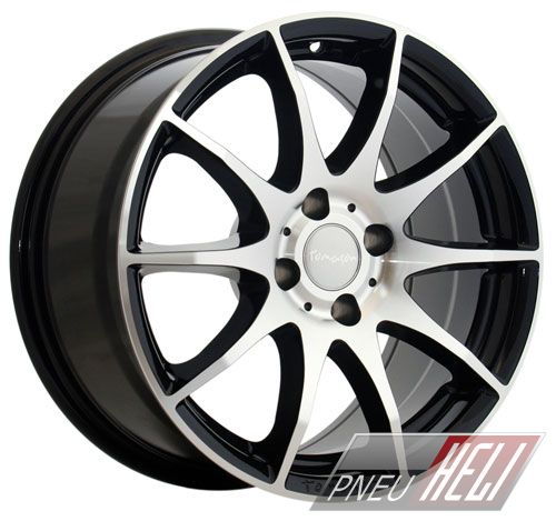

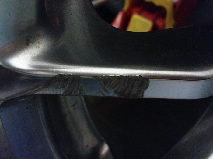

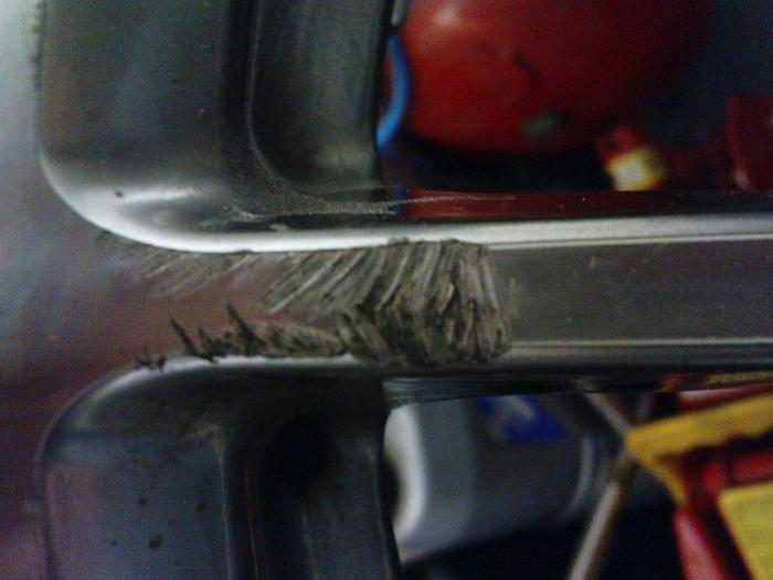

Dokázal by někdo opravit takto poškozená kola ? Jedná se o kola Tomason tn1 . Dvě kola jsou poškozená více a dvě jen trochu . Dalo by se to nějak zaleštit , nebo to bude na lak ?

To asi záleží jak je to hluboké dalo by se to možná zbrousnout pokud je to hlubši tak navařit housenku tigem a pak zbrousit problém bude ale stím pokud jsou leštěná tak to už nebude ono protože netrefíš drát a buh ví co v tom kole všechno je za slitiny a bude tam třeba takovej flek jako jinej odstín.(nejsem znalec)

mám navařeno na límci a vyleštěno a není to poznat vůbec

presne tyhle kola jsem nechaval opravovat, stredy se vylestily a vnitrky strikly do cerny barvy vypada to skvele. Jen bacha az se to bude varit na bubliny.

Když to odrbaný uplně vybrousí tak tam žádne bubliny a rybí oka nebudou.Nejni blbej ne svářeč :-)

na tom by se toho asi moc nemuselo snad vařit , snad by to stačilo jen nějak přebrousit
o 14.03.2009, 18:06 | Rajdlos
tohle uz je na vareni
