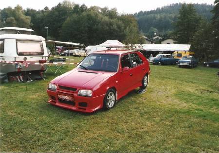

hele můžu se na něco zeptat tohle je tvoje auto?
