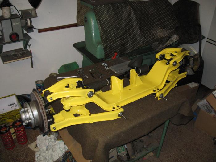

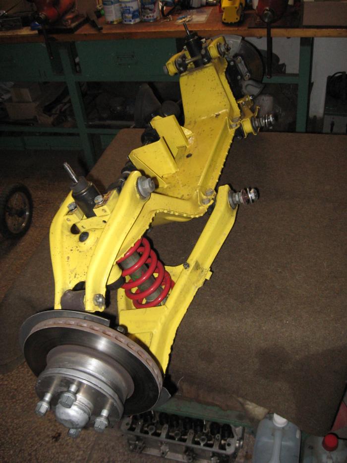

Tak takhle jsem jí vyndal na podzim po svezení v Mostě na okruhu
foto k příspěvku  od Tuner#2

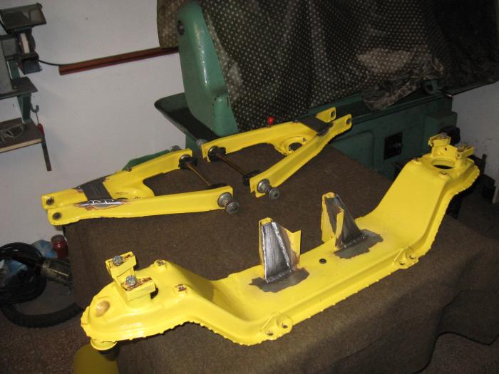

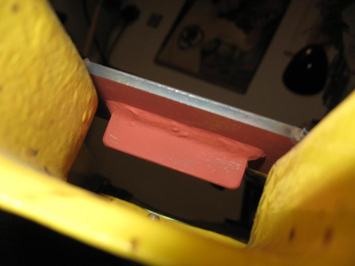

o 10.03.2009, 13:29 | Tuner#2
Vyztužené dorazy

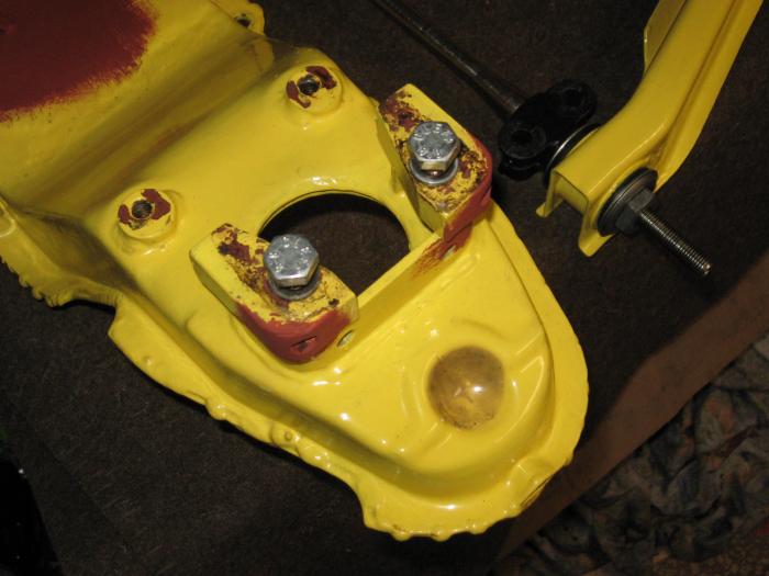

o 10.03.2009, 13:30 | Tuner#2
Nový doraz spodního ramene

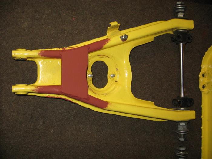

o 10.03.2009, 13:31 | Tuner#2
Vyztužené držáky řízení dle L/A na které jsem při stavbě auta kdysi zapoměl.
o 10.03.2009, 13:32 | Tuner#2
Úprava nápravnice kvůli vetším odklonům a posunu ramena.

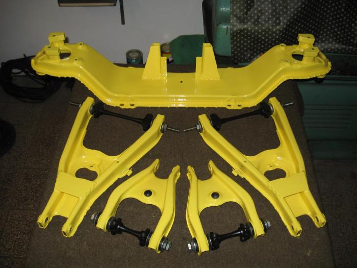

o 10.03.2009, 13:33 | Tuner#2 | Upraveno: 2009-03-10 13:33:58
Výměna komplet silentbloků za tvrdší šarži gumy.
o 10.03.2009, 13:34 | Tuner#2
a v neděli jsem poskládal vše zpět.
o 10.03.2009, 13:36 | Tuner#2
Příjdou ještě tvrdší pružiny (80kN) na zakázku, odklony zatím dle odhadu mezi 2 - 3° negativ. Ladit se bude až na autě.

zajimavy k čemu je dobry že si šoupnul ty protikusy na dorazy nahoru? a nechtelo by to dat ty dorazy vedle sebe dva jako měly L/A nebo Rs ?
o 26.03.2009, 11:22 | Tuner#2
m1tv: Ty protikusy proti dorazu nejsou šouplý nahoru, ale naopak dolů. Originál je tak takový hrobol nahoru a když potřebuješ auto snížit, tak tohle řešení udělá mezeru mezi dorazem asi o 2,5cm větší přotože tam není ta boule. Dva dorazy nepotřebuju, nejezdím rally na šotolině a nic kromě LR co to jezdila nemělo dva dorazy. Na okruhy a vrchy byl vždy klasicky jen jeden.

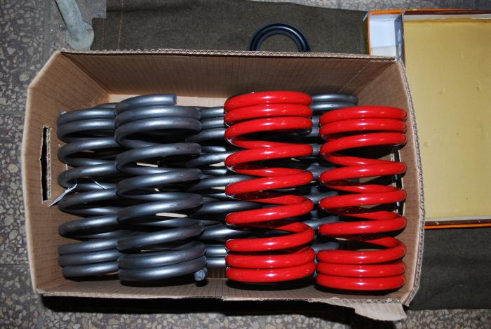

o 26.03.2009, 11:23 | Tuner#2
Včera jsem nakoupil "pár" pružin :-)

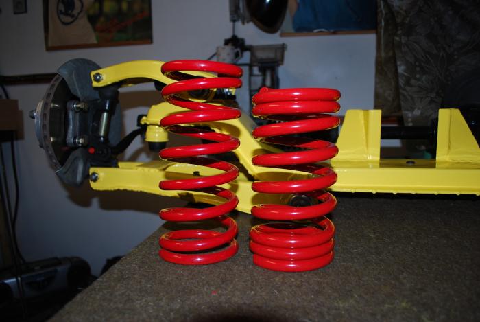

o 26.03.2009, 11:26 | Tuner#2
Porovnání 80kN pružiny se starou 49kN co tam byla.
o 28.03.2009, 18:08 | Scream
pěkná práce, ale řekni, když už ses do toho tak obul, proč tam nedáš komplet těhlici z jinýho auta, z něčeho, co má už nějaký slušný brzdy je to celkově lépe dimensováno? S tvým vybavení a na takovou nápravnici, by instalace nebyla problém.
o 28.03.2009, 18:52 | Tuner#2 | Upraveno: 2009-03-28 18:53:22
Scream: Díky za pochvalu. S těhlicí/svislákem problém nikdy nebyl a brzdy fungovali skvěle i na okruhu v Mostě. Auto má v základu 860kg + já mám víc díky muzice, ale i tak si myslím sériové 4P + navíc vnitřně chlazené kotouče standatrního rozměru stačí. Větší kotouče už jsou zbytečná hmota navíc. Kdyby brzdy nefungovali, tak je to první co měním.

o 28.03.2009, 21:03 | Tuner#2
MiniMike: Dík :-) JJ pružiny jsou z Invelu, vzal jsem hned 5 párů aby to bylo lacinější :-D
