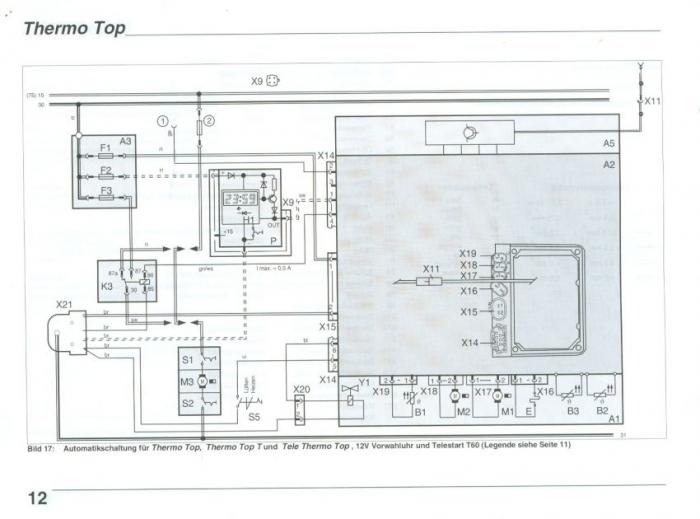

Kolega má v E38 730D webasto, typ Thermo Top Z/C. Topení prý ted spíná samo podle vnější teploty a obsahu nafty v nádrži. Chtěl by to ale doplnit o spínání pomocí mobilu. Objednal si modul, který na základě SMS sepne nebo vypne relé, teď jde ale o to jak to napojit na webasto. Podle toho co jsem se díval na netu by to měli mít vyvedeno ovládání na 6 pinový konektor označený jako X1, viz zde [ Link ] Není tam ale podrobně rozepsáno co který pin znamená a jaké napětí na něm může být. Nemáte k tomu náhodou někdo více informací? Popřípadě neřešil jste někdo podobný problém? Elektrika mi není cizí, není pro mě problém to nějak udělat, ale nerad bych něco odpálil a netuším jak se to topení ovládá, proto se ptám. Díky moc!

OK, jen si nejsem jisty,jestli tam nejake hodiny ma,ja jsem se o tohle nikdy nezajimal,tak netusim,kazdopadne asi tusim jak to myslis,tak to zkusim.Myslel jsem si ze by tam mohlo byt 12V,ale chtel jsem mit radeji jistotu...Jeste jsem vygooglil tohle [ Link ] Na strane 13 je schema a podle toho to vypada ze kablik o kterem mluvis by mohl byt na pinu 1 v konektoru X1, co rikas?

o 11.03.2009, 10:46 | Vencaf
našel jsem tohle,třeba to pomůže
foto k příspěvku  od Vencaf
o 11.03.2009, 17:58 | yethy
Neco podobneho je myslim i v tom linku co jsem daval hned na zacatku.Vypada to ze pokud tam ma hodiny,melo by se to dat ovladat tim dratem co od nich vede do konektoru X14.Predpokladam ze tam staci pustit 12V...
o 11.03.2009, 18:09 | jura.j
zásuvka X1 , černý drát
o 11.03.2009, 19:00 | yethy
diky moc vsem zucastnenym!Ted uz by nemel byt problem to predelat,diky!
