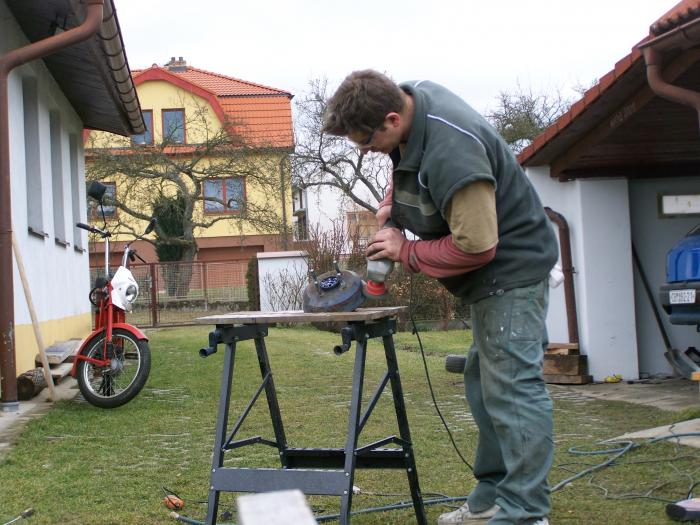

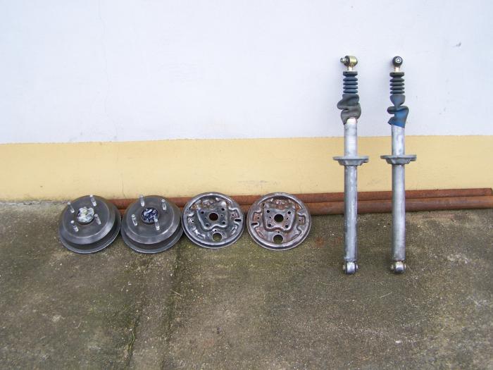

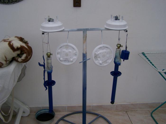

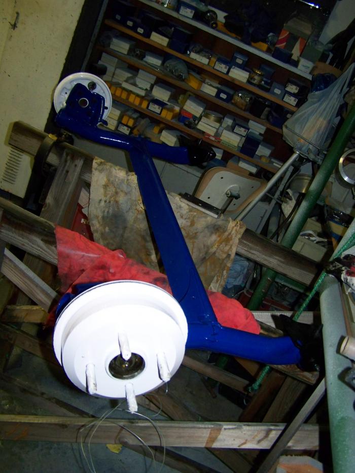

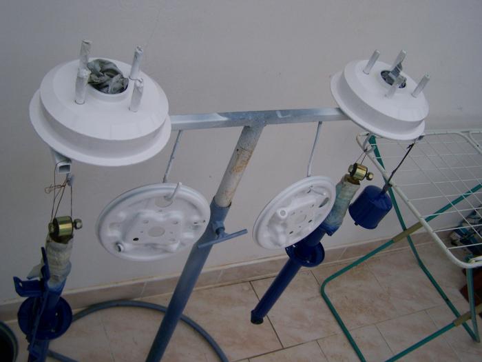

V tejdnu koupím prasátka a pakny a dojedu to složit na chalupu počkám na komaxit na pružiny a jde to na zem podlaha je natřená černým alkytonem jinak klasika jako předek.
foto k příspěvku  od Kesam

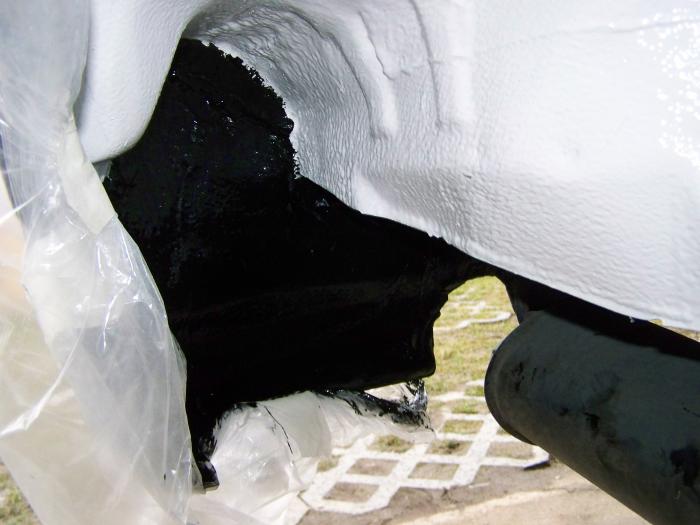

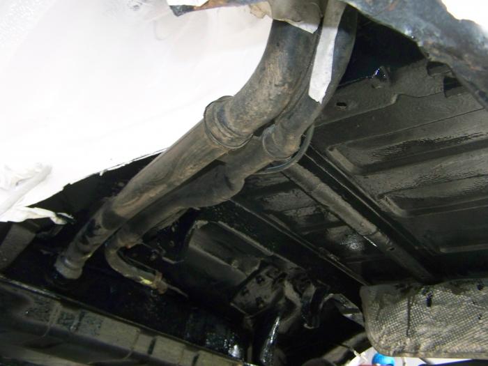

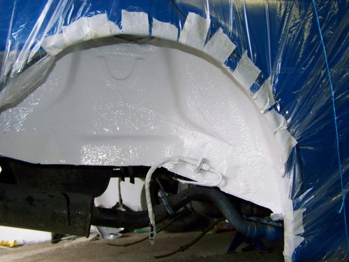

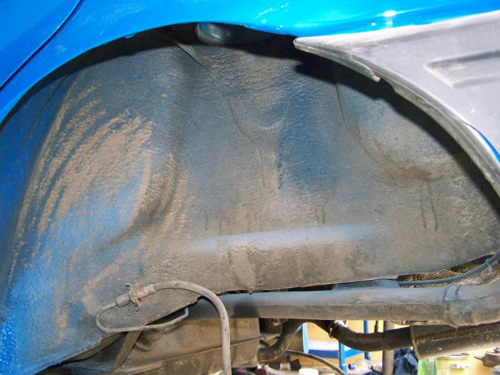

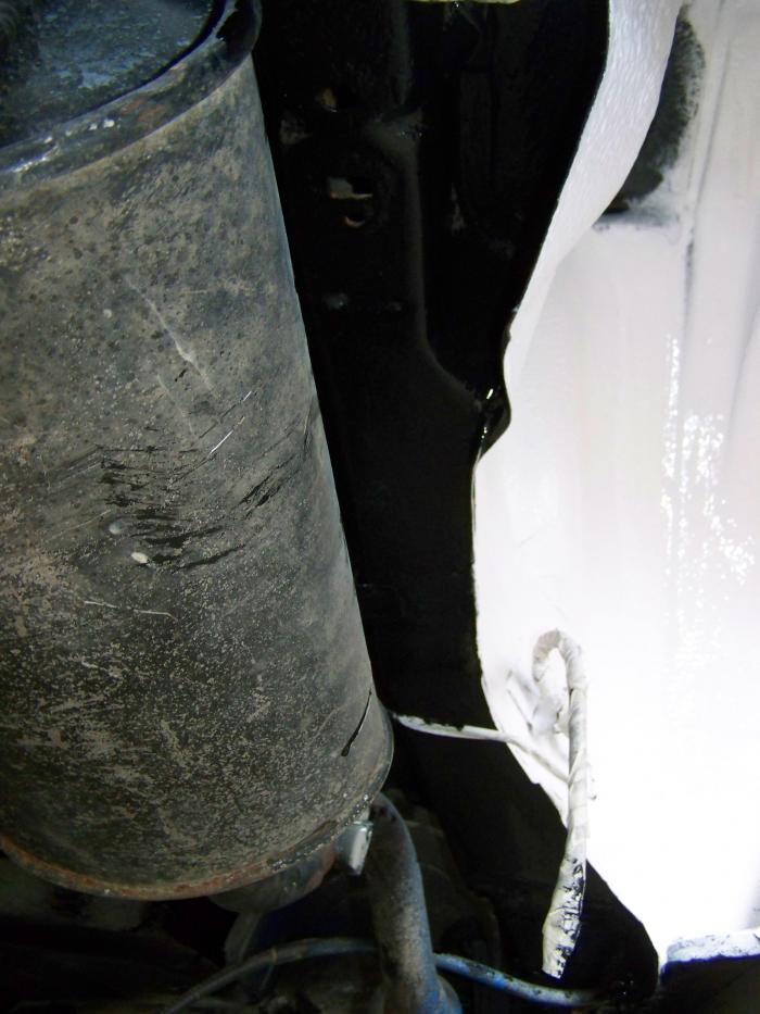

jen mam dotaz. podvozek natířáš alkytonem, je znát že ho to chrání? já totiž používám resistin a nějak se mi jeho účinost nezdá dobrá.
o 08.03.2009, 15:24 | Kesam

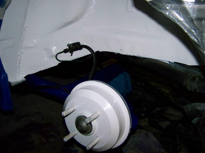

Bladzej: Hele rezistyn muj táta požívá asi 35 let a nestěžuje si na něj dodneška ho matlá na peugeot 206 natřel to i když na jaře koupil vuz novej tak v letě to dělal a každej rok dělá taky proto stav podlahy fiesty a prahu tomu odpovídá i po 13 letech musíš ale každej rok no jinak jsem to odrbal kartáčem a natřel podběhy tou bílou jsem stříkal asi 3 vrstvy. podle toho co jsem tady viděl u kluku ukázky tak když je dobře nanešenšj tak i 4 roky hoím ti sem linka at víš víc.

Jo a nic si ztoho samozřejmě nedělám sice jsem to poprve udělal za 4 měsíce ale nebylo na tom nic zavařená kastle lytá kola a drobnosti to sme stříkaly i doma samy :-)
o 08.03.2009, 16:47 | jonny85
Kesame prosimtě čím si dělal ty podběhy co to je za bílou barvu? Něco odolnýho proti oděru?

Tak dneska jsem to dojeli s pantátou na chalupu narvat zadní nápravu na auto new pakny válečky lak v pátek budou hotové snad pružiny tak je tam naperu a je to :-)
