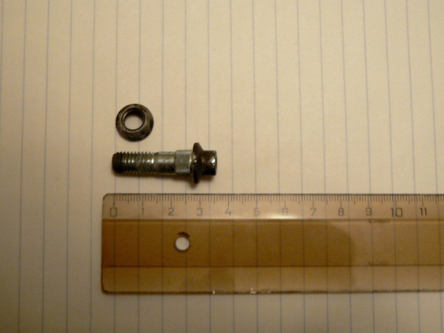

Koupil jsem kolesa ale na některých šroubech je chrom nic moc(spíš nic), tak bych je chtěl nechat znovu nachromovat a zajímalo by mě co to bude stát(orientačně)...

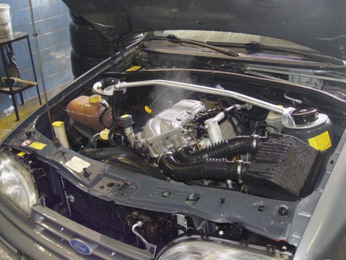

Přemýšlím o tom dost dlouho, motor je jak novej, tu bandasku na vodu už mám objednanou novou. Šlo by to?, poslat Ti stará víka a čekat až se vrátí jako nová, nespěchám, bo to auto je běh na dlouhou trať.

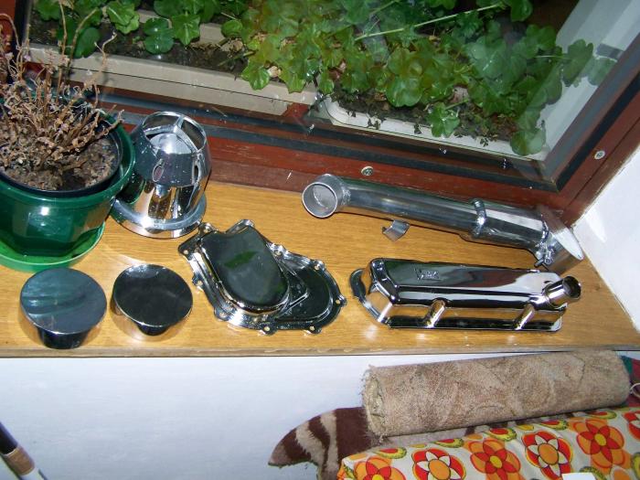

schwaboid:Nechával jsem chromovat plechové vika hliník vyleštit.
o 03.03.2009, 15:35 | Kesam
Tohle
foto k příspěvku  od Kesam
o 03.03.2009, 15:37 | Kesam
Ty 2 víka na pravo dole.
