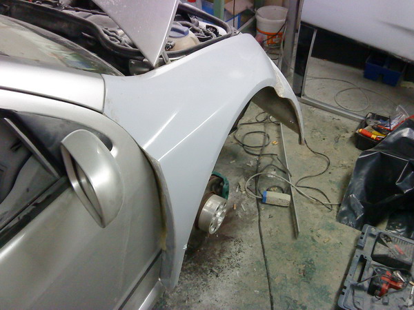

1.) Už mám i druhý přední blatník včetně komplet vnitřích lemů na podběh:
foto k příspěvku  od Pluto

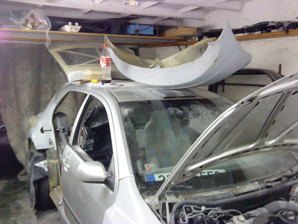

3.) Koukám, že mám v garáži čím dál větší bordel :-):
Jinak klasika, více foto na [ Link ]

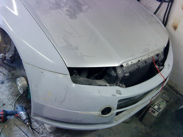

1.) Dopasoval jsem přední nárazník, už jen zbývá přebroušení:

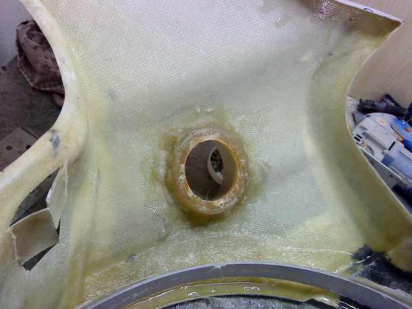

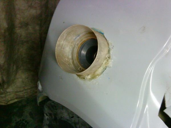

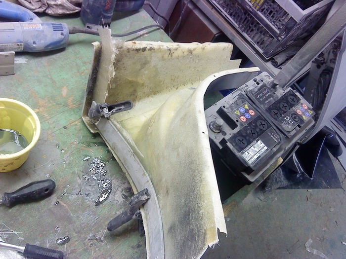

2.) Nalaminoval jsem lem a hrdlo nádrže do zadního blatníku:
o 02.03.2009, 21:45 | Pluto

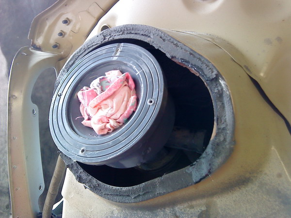

3.) Detail prodloužení hrdla nádrže:
4.) Zadní blatník nalepen na svém místě, ale nemám foto.
o 02.03.2009, 22:47 | tappaja
Plutaku, tak me napadlo, cim to tam vlastne lepis? Ja se potykal s timhle problemem, musel sem sehnat dvouslozkovy lepidlo primo na to, byl to docela vopruz. Kazdopadne je to neco jako tekutej kov.
o 02.03.2009, 23:26 | Pluto
Lepím to konstrukčním polyuretanem, to samé lepidlo se používá třeba na okna u aut. To drží naprosto luxusně a je to klasika jednosložka v kartuši, tak jednoduchá aplikace

Dneska jsem se dostal na chvilku do garáže a něco jsem udělal:

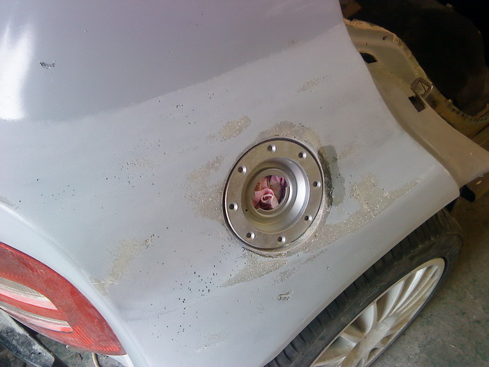

1.) Víčko nádrže defacto hotové:

2.) Dodělány hrany na podběh v druhé části zadního blatníku:
