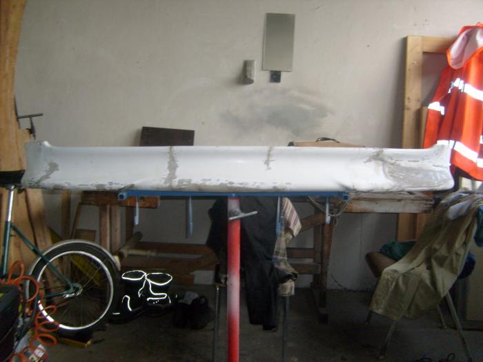

o 20.02.2009, 19:31 | Kesam

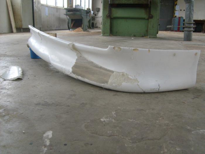

foto k příspěvku  od Kesam
o 20.02.2009, 19:32 | Kesam

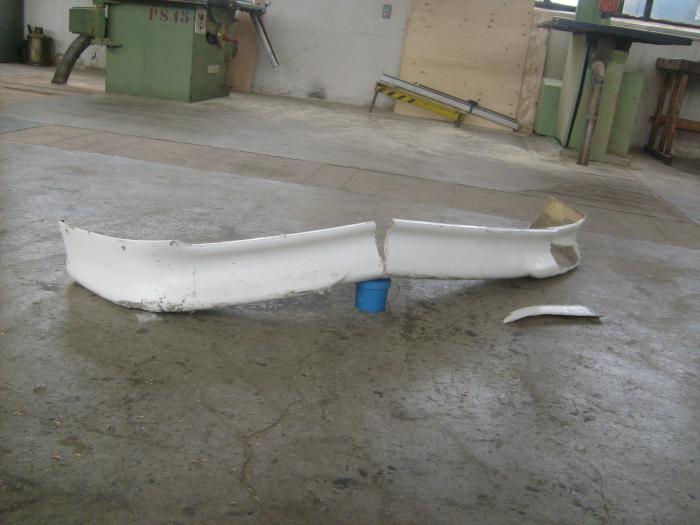

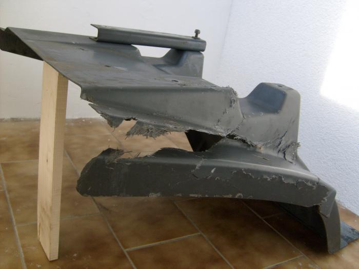

o 20.02.2009, 19:34 | Kesam
Spoiler z bmw ztracen na železničním přejezdu. cca 3 hodky.
o 20.02.2009, 19:51 | Kesam
Tedka jsem si to pořádně přečetl nejni to náhodou tohle?

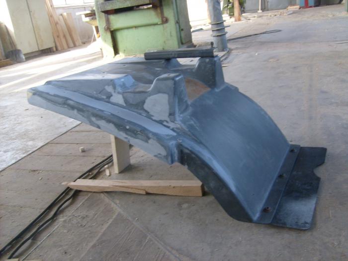

o 20.02.2009, 19:53 | Kesam
Jestly jop tak to jde taky skoro dva roky po tom co jsem to dělal tak to pořad drží je to blatník z Dafa.

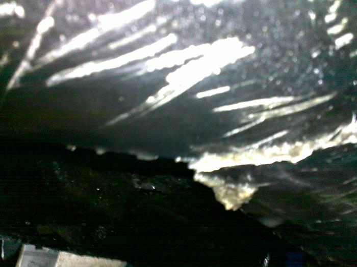

o 21.02.2009, 09:38 | maiky46

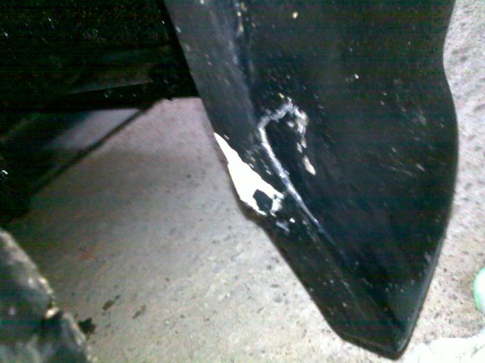

tak foto,foceno mobilem tak nic mob tohle je z boku od kola
foto k příspěvku  od maiky46

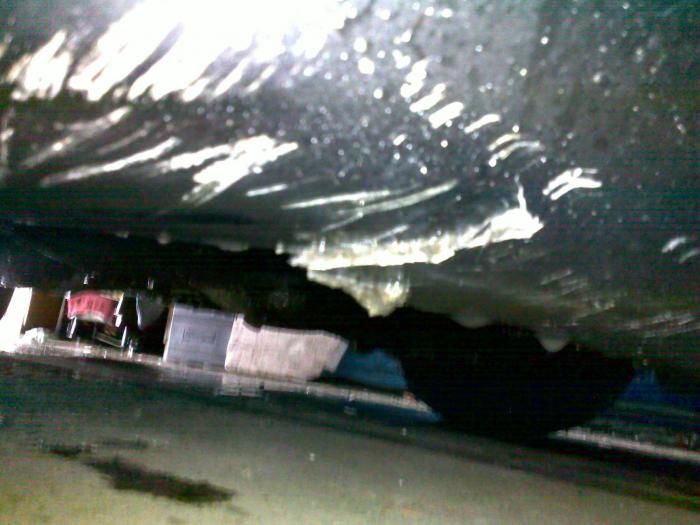

o 21.02.2009, 09:39 | maiky46
tady taky

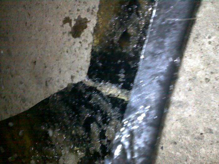

a tahle vypadá spodek, je to fakt nízko tak se to špatěn fotí

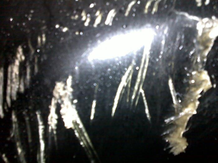

o 21.02.2009, 09:40 | maiky46
a
sa

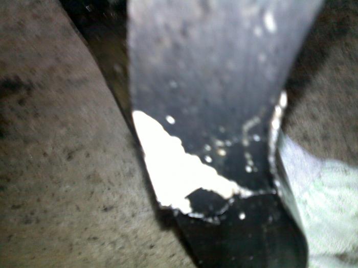

o 21.02.2009, 09:41 | maiky46 | Upraveno: 2009-02-21 09:42:01
g
o 21.02.2009, 10:06 | P3RF3KT
no pohoda mas to z laminatu tak neni co resit me na esku taky na prdel vlitla motorka a naraznik sem mel komplet vejpul a urvanej ze vsech 4 uchytu a ted je krasne na aute. kup si laminat zalep si to dohromady pak trochu kytu prouseni a na konec lak a budes zas tam kde si byl :)
o 21.02.2009, 11:10 | maiky46
a na to sou nějaký laminátovací sady či tak něco? nikdy sem s tim nedělal
o 21.02.2009, 11:40 | P3RF3KT
lamino,priskiřice,tvrdidlo, se optej kesama kdyz uz ti sem dal takovou peknou fotoreport pripadne pokud nemas zkusenosti tak si to nech od nekoho slepit a pak si to jen nalakuj
