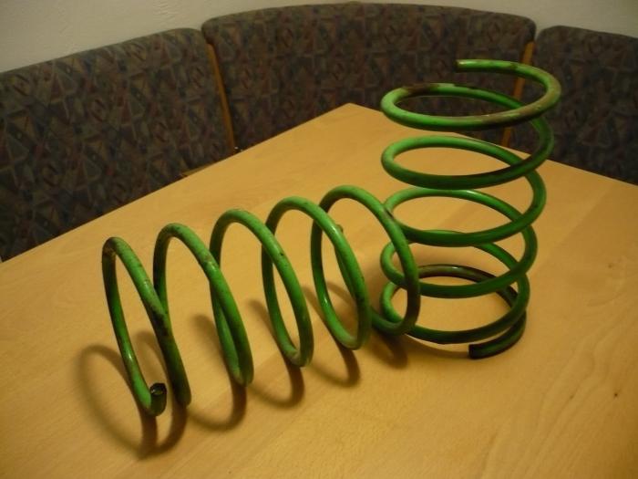

kdysi sem měl 205ku.uříznul sem pružiny postupně po půl závitech a zkoušel sem coto dělá.a jeto nanic,origo je předpružená atím tvrdá,po skrácení se stím nedalo jezdit,byloto měké a tlumiče chodily na doraz.zbylymě sportovní péra WEITEC cena:1500

jasemto neměřil.ale předek je níž než zadek a jeto pěkně tvrdší(ne zas moc)a stača nato serie tlumiče.jak nejsi nejaký syčák :) taktije dám na 1000,-jak chceš,ležija tady

sutam už chvilu,jasem ani inz.nedával,semsi řikal,žesa časem nekdo omete.jak,taksa pak nejak ozvi
foto k příspěvku  od Timon.z

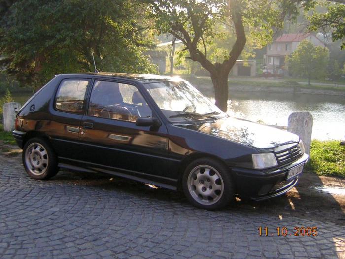

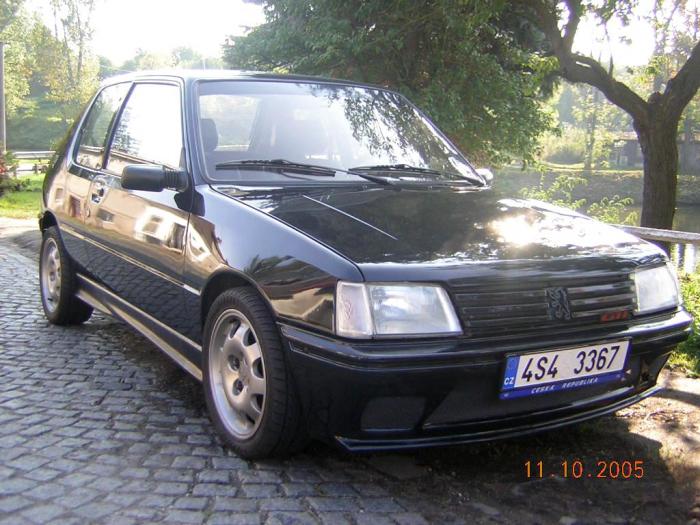

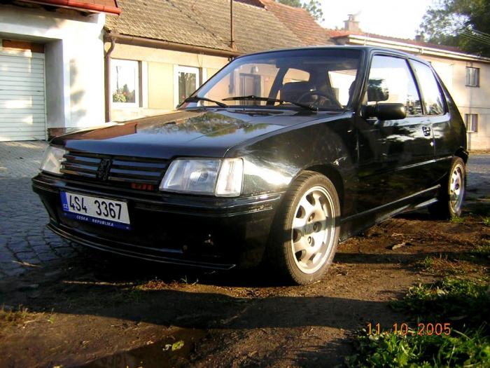

o 21.02.2009, 19:12 | filip146
foto k příspěvku  od filip146
o 21.02.2009, 19:13 | filip146
o 21.02.2009, 19:16 | filip146
jako tuner-serie o 1,5 závitu uříznout,gumy na dorazy a super.nebylo to ani tak moc tvrdý,dokud jsem nedal 195/45-15.to byla koza, ale zase to nebylo možný utrhnout :-) bylo to jak motokára...
