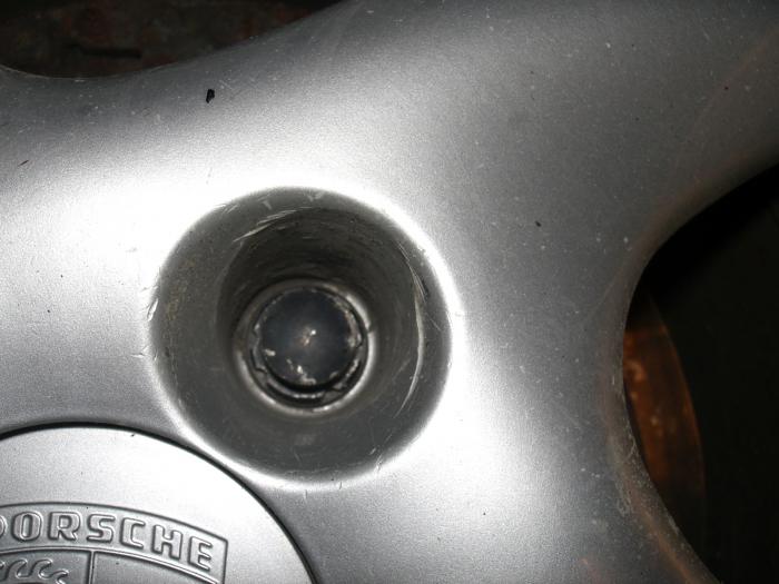

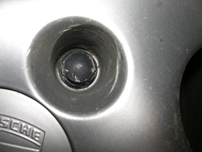

normalne je to na steftech ale 14mm a na tom matky na 19ku klic a ten bezpecak je takovej nepravydelnej 6ti zarez viz foto , jinak to bylo na Porscheti a aby toho nebylo malo tak dovoz UK
diky za rady

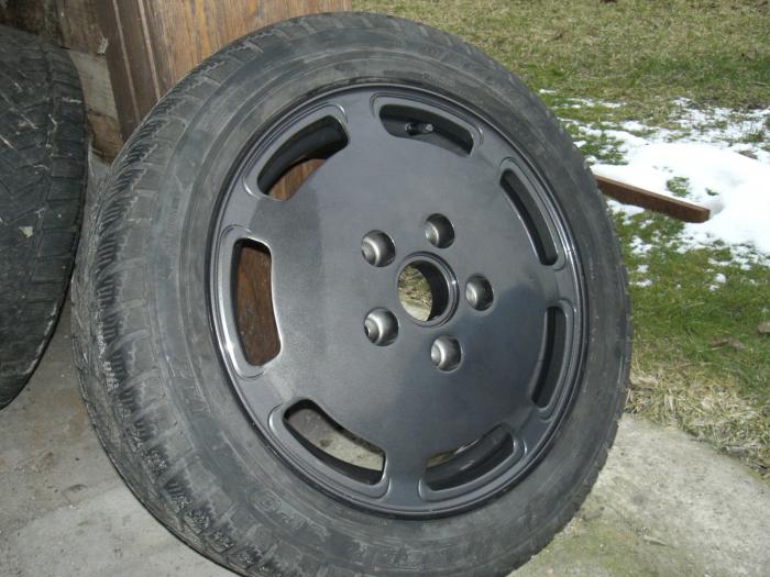

chtel jsem dat zrepasl zimaky a ejhle problem

o 13.02.2009, 09:07 | Rajdlos | Upraveno: 2009-02-13 09:07:23
normalne zajed do pneuservisu, treba Barum, tam Ti to za nejakej poplatek sundaj, tohle vypada na sroub od OZ

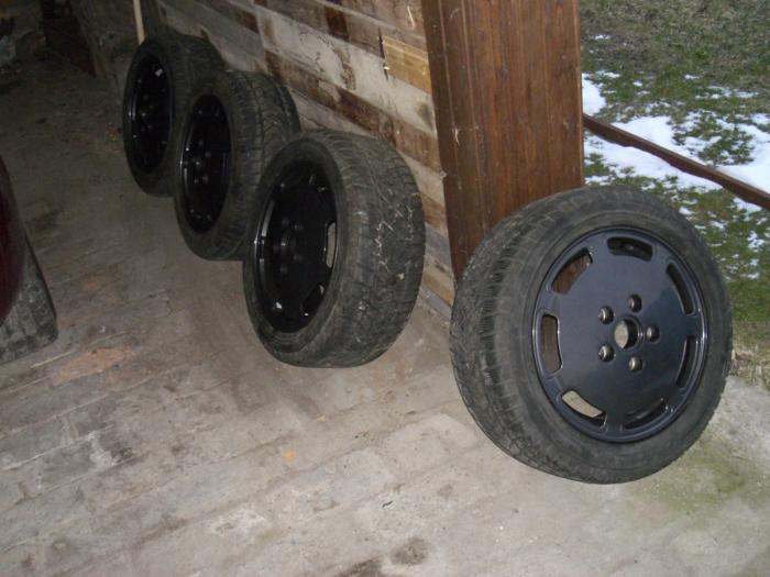

martinZ: zimaky fakt pecka... sem se tesil na fotky - vypadaji vazne uzasne... sup tam jeste s poklickama a semka foto...
nicmene ver mi ze se nevyplati schanet klic... rozhodne vyhodnejsi je to z tech kol nejak dostat a koupit cely bezpecaky znovu... uz sem si tim dvakrat prosel a CENOVE to vyjde na stejno - nebavim se o case

tohle sme jednou resili s luke-jeepem, mel stejnej problem na 944ce, nicmene tusim ze sem na to tenkrat nabouchal orech a povolil :-) nebylo to zase tak slozity

vzal bych asi orech potrebnych rozmeru, vyzihal ho aby zmekl a neprask a nabouchal bych ho tam.
