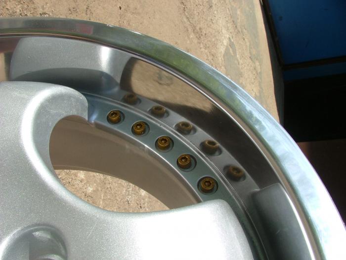

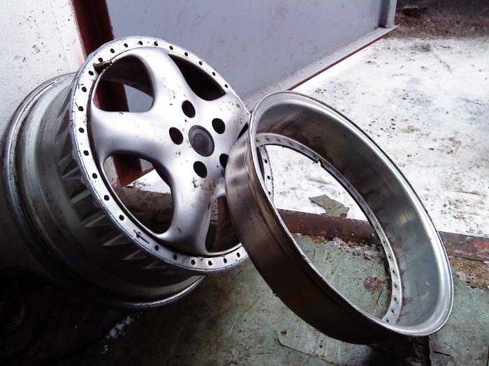

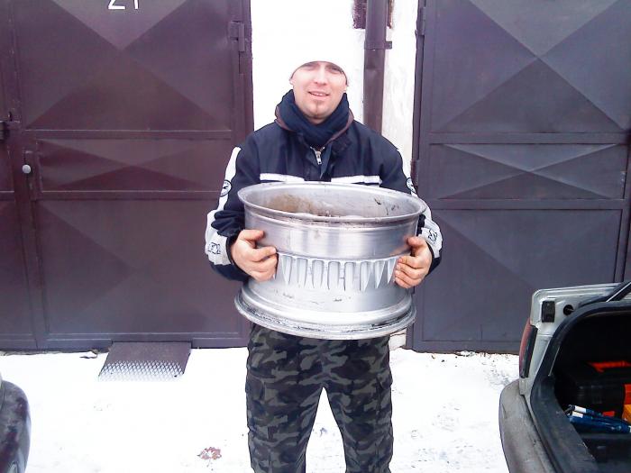

o 30.01.2009, 03:10 | Jindrs
sice jsem minulej rok na jare rekl ze uz lestit nebudu(po nervech na mejch kolech moje prvni lesteni) ale nechal jsem se KaCzabou premluvit na jeho kola(jednoducha prace)dvoudilny RH ktery koupil od Tykeeva urcite je poznava :-) tak se zacalo :-) vysledek jeste neni 100%tni ale bude to rozhodne zmena.Prvni foto hrdej(prtavej) KaCzaba :-D
foto k příspěvku  od Jindrs

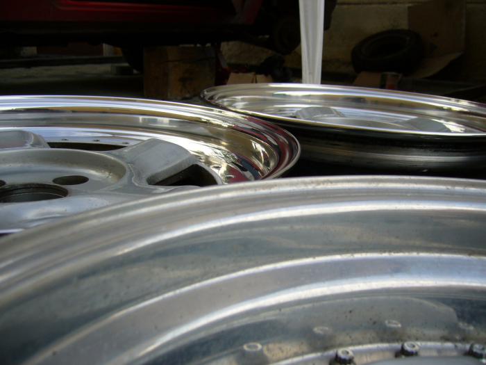

o 30.01.2009, 03:14 | Jindrs
a zatim predpredposledni faze lesteni jinak na stredy kol uz je vybrana barva tu at si prozradi KaCzaba sam

Taky bych si dal rum. ;-) A kuwa co je to za šířku??? To je snad na jednu nápravu jen jedno kolo, ne? :-D

ARTEC Edition L v rozměru 8 a 10x17" s ET 25 a 20
Trošku salámy, no :-)

o 30.01.2009, 14:23 | Jindrs
ty velky kotouce mam od taty sam uz ani nevi kde je vzal jinak filcovy kotouce si delam v praci a zbytek objednavam z netu

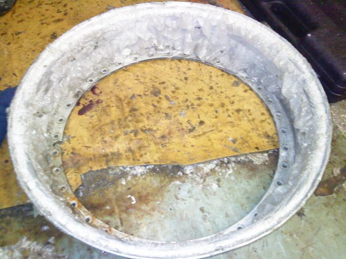

o 31.01.2009, 12:07 | Komba | Upraveno: 2009-01-31 12:07:33

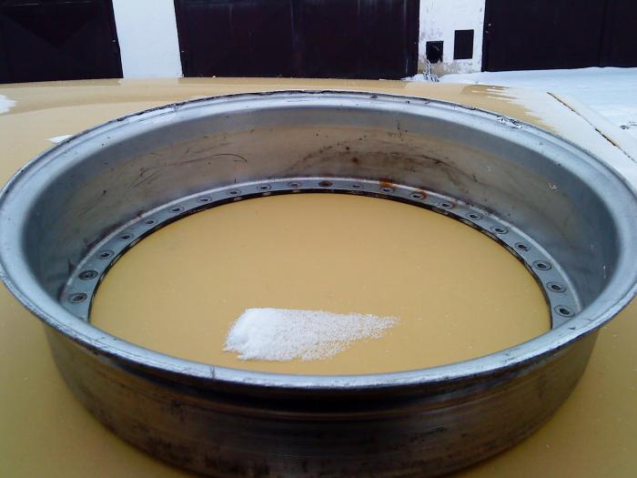

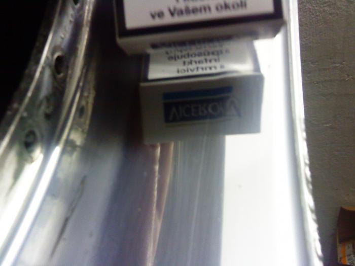

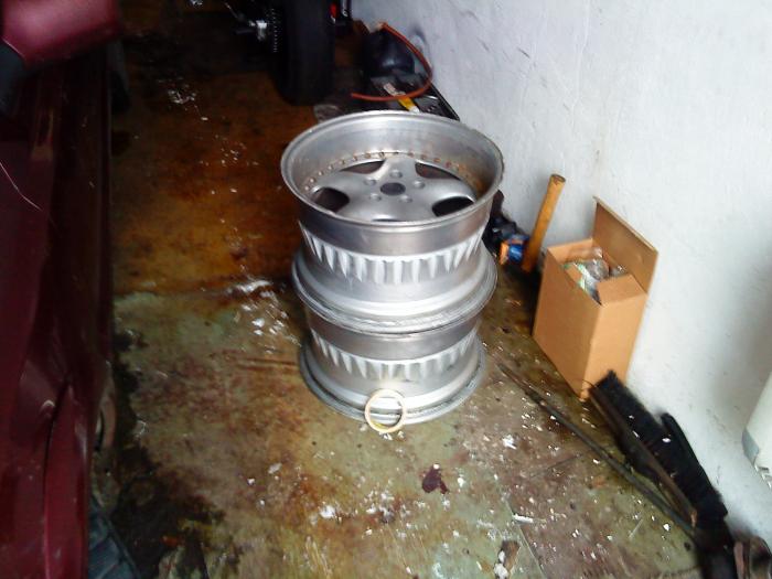

Na tý pátý fotce,je na límcy nanešená brousící pasta nebo co je to zač?...jinak takový ráfky tak na traktor s předkem:D
o 31.01.2009, 12:45 | tykeev
to Komba:
pokud se nepletu, tak na páté fotce je nanesený barvožrout = ten sundá původní lak z límce
o 31.01.2009, 15:39 | KaCzaba
tak tak,je to barvozrout.krasne to nabobtnalo a slo to dolu,vypadalo to jako sulc :-)
o 31.01.2009, 16:01 | Komba
Aha tak pardon,já myslel že je to pasta....já taky použival jednou barvožrouta,ale nějak to nepůsobí.Jakpak dlouho si to tam měl?
o 31.01.2009, 16:06 | tykeev
to Komba:
záleží na tom, jaký barvožrout použiješ.
Dělá ho velké množství výrobců.
Některé mají působit hodinu, něktěré déle...
o 31.01.2009, 16:40 | fredh
toho barvožrouta za tepla a ideálně víc než míň a de to úplně samo
o 31.01.2009, 17:44 | Thomas987
jo já jsem měl nějakej odstraňovač starých nátěrů a šlo to super. Akorád jsme jednou narazili když jsme chtěli sundat barvu na kolech na mašině, tam nám to nebralo ať byla vrstva jaká chtěla.....
o 31.01.2009, 18:48 | KaCzaba
byla zima,jako ze dost pod nulou,a stacilo na to tak dvacet minut.

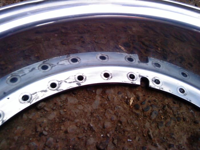

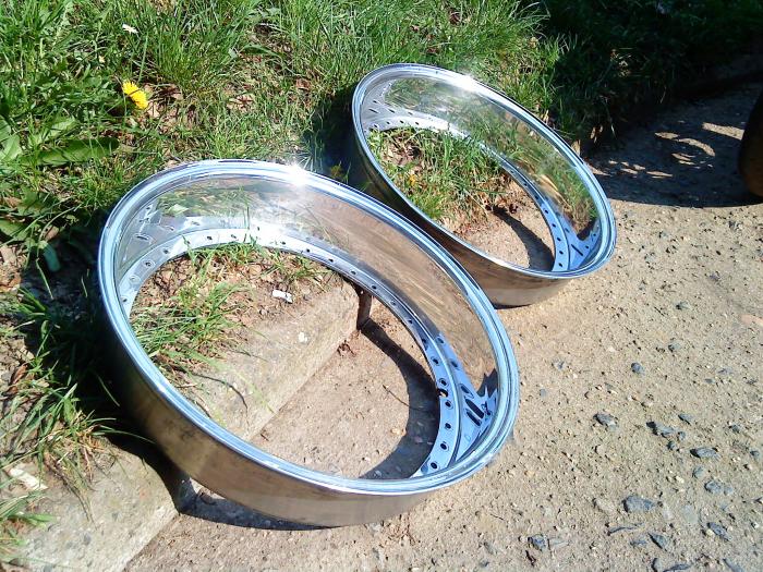

o 13.03.2009, 09:33 | Jindrs
predevcirem se srovnali okousany limce a muze se jit do finale :-)
o 13.03.2009, 09:41 | Jindrs

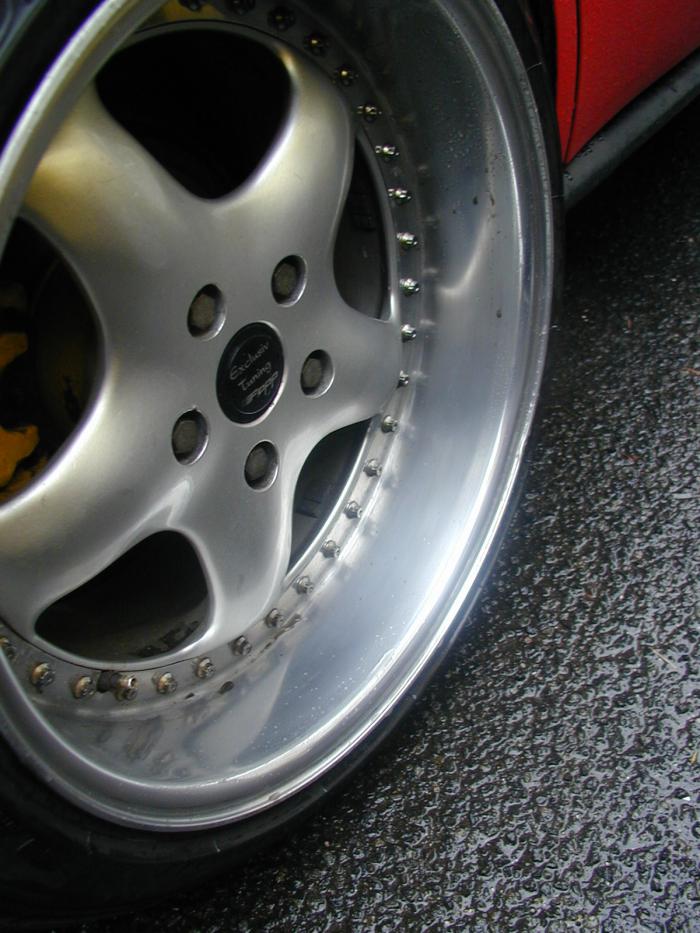

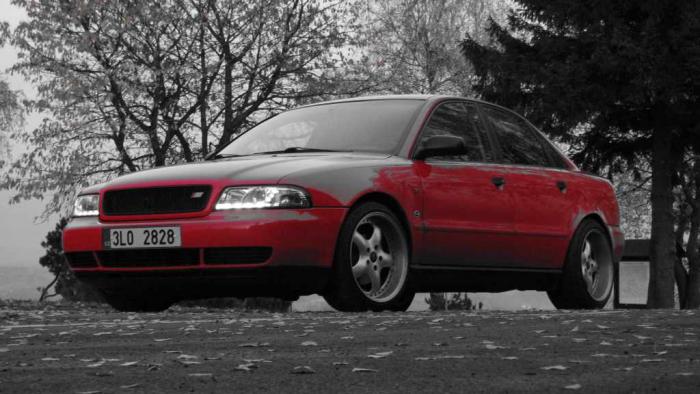

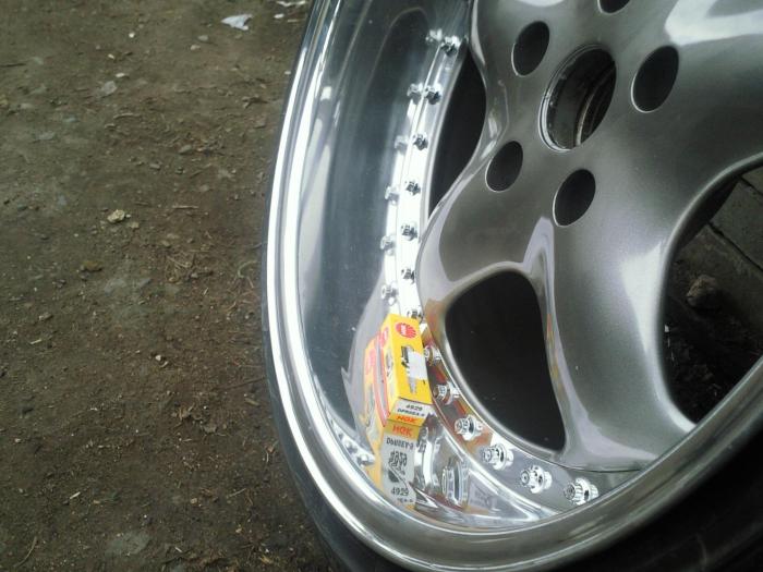

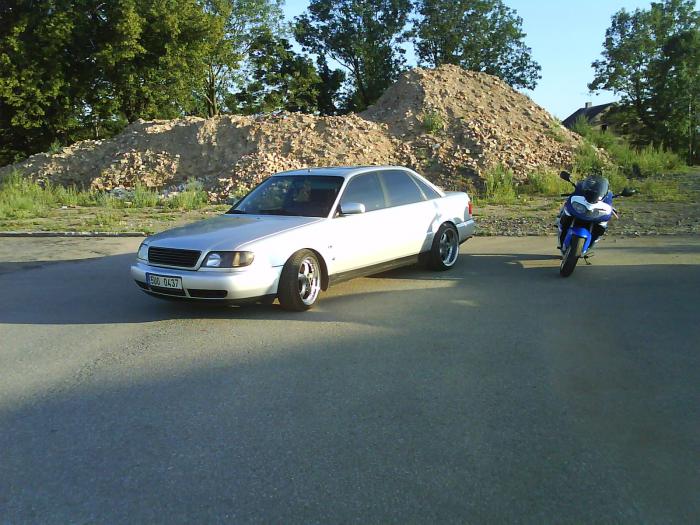

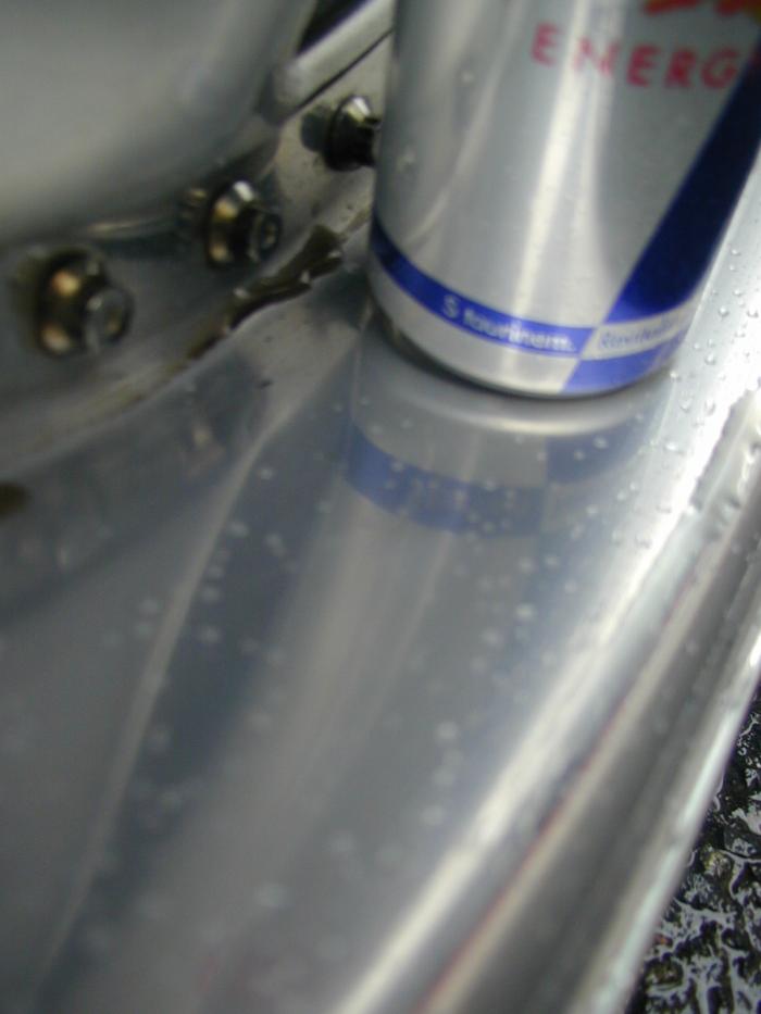

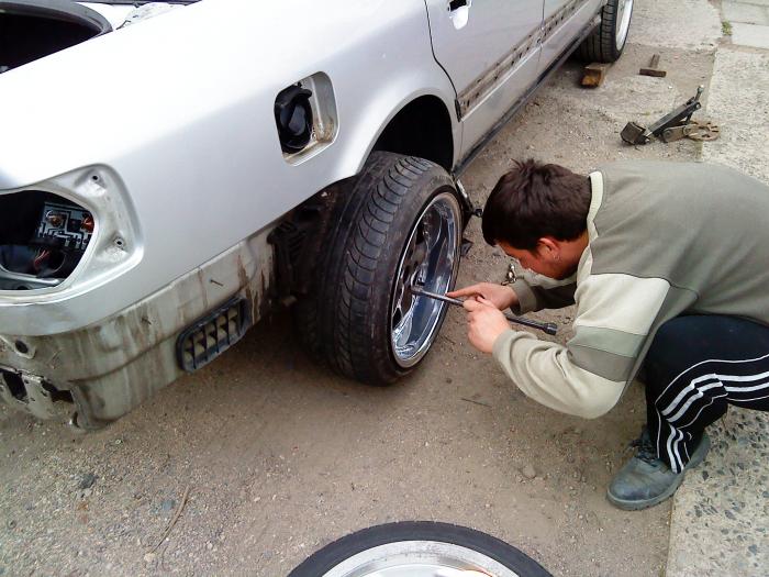

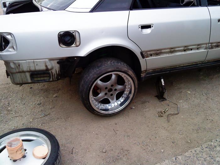

o 23.04.2009, 19:37 | Jindrs
tak uz zkouska na aute :-)
o 23.04.2009, 19:39 | tykeev
wooow, nádhera.... tomu říkám pořádná změna k lepšímu!!!
nechceš mi je prodat zpátky za tu samou cenu? :-DDD
o 23.04.2009, 19:45 | Jindrs
KaCzaba je uz asi neproda dneska se kvuli nim klepaly na audi lemy :-)

o 23.04.2009, 21:14 | tykeev
to Jindrs:
to je mi jasný... to byl jen takovej férovej zkušební návrh :-D
Lemy byly nutný... s touhle šířkou nebyla jiná volba :-D

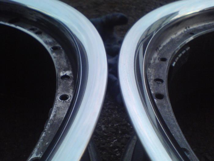

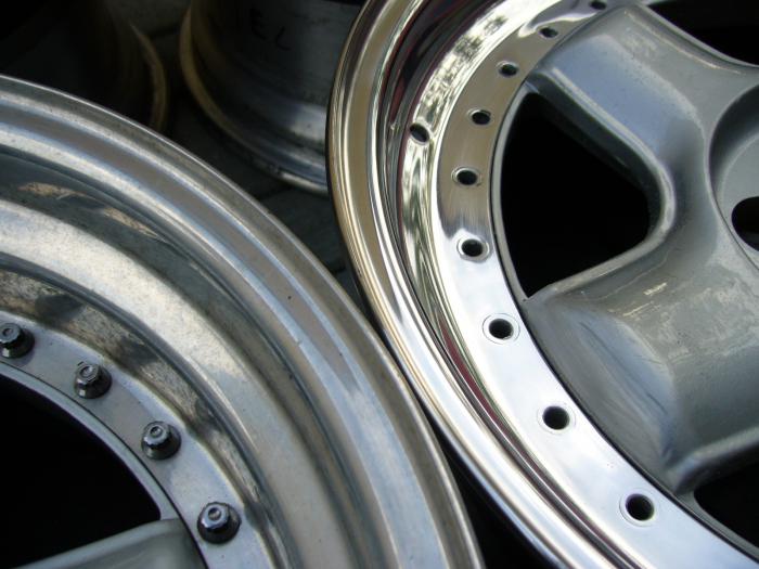

o 06.05.2009, 12:54 | slama
Taky leštím a nějak to nejde...:-( Nevíte co dělám špatně???
foto k příspěvku  od slama
o 06.05.2009, 12:55 | slama
Nějak to není ono....

o 06.05.2009, 18:04 | Lukaash
nechci se hadat, ale myslim, ze jsme to meli opreny o kulatinu (v celistech) ...
o 06.05.2009, 18:42 | slama
O co že ste to měli opřený?? Můžeš mi říci podrobnosti?
o 06.05.2009, 20:14 | Jindrs
bylo to opreny o hlavu soustruhu a z toho pojezdnyho blbince byl kuzel do stredu

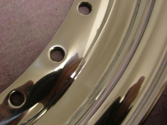

o 06.05.2009, 20:27 | Jindrs
KaCzaba neser nebo ti ten jeden limec nedodelam :-D tak jdu takly namlsavat :-D
o 06.05.2009, 20:29 | Jindrs
o 06.05.2009, 21:06 | slama

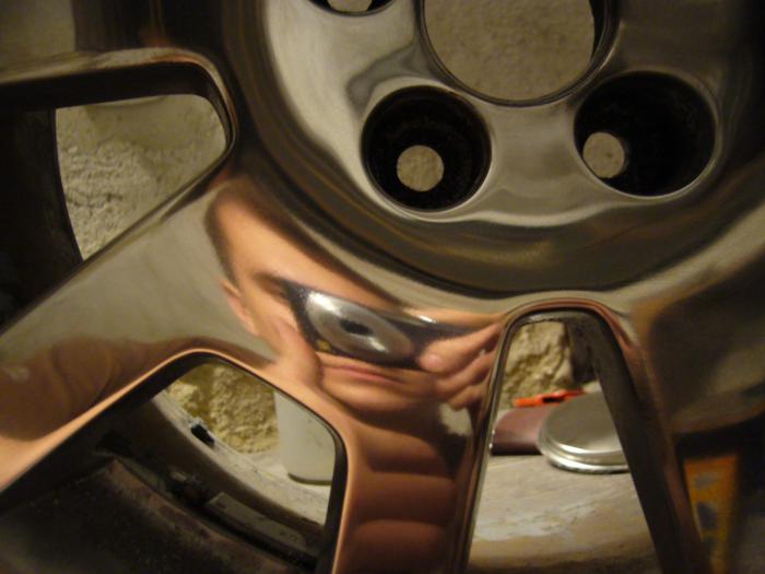

Tak vam pekne dekuju... Taky bych chtel. Muzete mi rict postup jak na to???
o 06.05.2009, 21:15 | mishan | Upraveno: 2009-05-06 21:17:27
tak jak to máš vyleštěné ty, tak je to u mě docílené silichromem, pak se veme vrtačka, do ní hadrový kotouč, použije se tahle pasta a jedeš a je to jak zrcadlo :o)
o 06.05.2009, 21:17 | slama | Upraveno: 2009-05-06 21:17:58
bral jsem to smirglem 280, pak 500, 1200, 2500 vse pod vodou...potom lestenkou na hlinik(hrubou a jemnou, kupoval jsem ji v tom obchodě co je odkaz někde výš) a hadrovejma kotoucema na vrtacce
o 06.05.2009, 21:28 | Creams
2 mishan: kdo ti doporučil tu pastu :-D a to by ještě chtělo 9/9 a bylo by to top
o 06.05.2009, 21:30 | Creams
Ale fakt je maras jak to Jindrs doleštil do takového lesku... to mi trošku hlava nebere :-D
o 06.05.2009, 21:36 | mishan
Creams, nejaký pobuda od Opavy :-P
Slama: 2500 je už zbytečně moc, tak jak to mám já, tak sem skončil u 800, pak už jen pasta, kotouč, vrtačka a vysledek vidíš výše....
pak máš asi levé ruce, nebo špatné pasty ;-)

Jindrs.. no to nervujem taky :-)) ale máš to super, co prosímtě používáš za leštící pastu, myslím uplně finální, díky ;-)
o 07.05.2009, 16:26 | Jindrs
mishan:zelenou unipolku ale jeste si ji s necim micham :-)

o 30.12.2009, 09:01 | slama
Tak jsem se opět pustil do leštění...řekl bych uspěšnějí než posledně(viz výše)
o 30.12.2009, 11:45 | Jindrs
no vidis ze to jde :-)
o 30.12.2009, 12:02 | slama
Není to vyleštěný tak jako se to povedlo tobě. Ještě budu leštit do jara času dost. Pak je přelakuju aby to vydrželo. Čím jste pak těsnili límce aby pak kolo neucházelo?
o 30.12.2009, 12:26 | Jindrs
ty limce nelakuj nebude to uz ono ztrati to trochu lesk.JInak limce jsme tesnili normalka silikonem

Určitě přelakuju, jezdím každý den. Když jsem je zkoušel leštit najaře tak to vůbec nevydrželo. Drží se na tom brzdový prach... hrozně špatně se to udržovalo. Na těch prvních fotkách na rajčeti je vidět jak kola vypadala napodzim a to byli umytý!
o 30.12.2009, 12:58 | mishan
Slama: no vidíš, jen škoda těch rýh, co ti zbyly tak po 300ce smirglu, jak je fotka se zápalkama, jinak super
o 30.12.2009, 13:02 | Jindrs | Upraveno: 2009-12-30 13:02:47
tak on se na tom drzel bordel a zaziral se ti do toho protoze to nebylo perfektne vylesteny.KaCzaba s tema kolama jezdi taky denne a zadnej problem nema no ted problem ma protoze s nima jezdil chvilku v soli nez prezul a obcas je na limci cerna tecka tak mu to jen lehce prelestim a budou zase jako novy

o 30.12.2009, 13:22 | slama
Brousil jsem to 100 pak 300 a nakonec 600....ale asi málo...tam co je svíčka jsem ještě jednou pečlivě brousil 600 ale stejně to není ono.
o 30.12.2009, 13:27 | Jindrs
ja zacinam 400 a koncim 1200 vse pod vodou
o 30.12.2009, 14:09 | FBS
je potřeba brousit finálně minimálně 1200. Pro lepší efekt je 2000 - vše pod vodou. Pak samozřejmě následujou leštící pasty
Fabia RS
foto k příspěvku  od FBS
o 30.12.2009, 14:10 | FBS
o 30.12.2009, 19:33 | mishan
FBS: já brousím konečnou 600 a mám to jako ty :oP 1200 je zbytečnost
foto k příspěvku  od mishan
o 30.12.2009, 21:21 | slama
zkazil jsem to že jsem začal 100kou...udělal jsem rýhy a teď mi to nejde pořádně vybrousit :-/

o 18.01.2010, 00:24 | Kesam
Taky musíš podle toho jak je to dojebané oxidací já tedka musel 150 ale pod olejem jedu.
