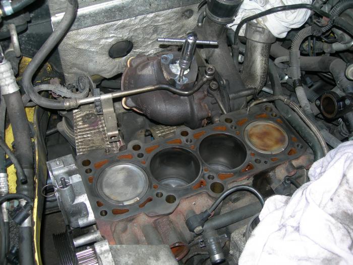

řeším ted jeden problém s ibizou motor 1.8T, přijelo to s tim, že se přehřívá motor, ručička teploměru stoupla až na 120 stupňů a voda z nádobky utekla.Hadice za termostatem byla studená, tak jsem na počátku vyměnil termostat, auto se chovalo i nadále stejně.Po důkladnějším zkoumání jsem zjistil, že mezi blokem a hlavou lehce prolíná voda, tak jsem sundal hlavu a na prvním válci bylo lehce vyžrané těsnění, tak jsem zajásal, složil to zpět s novýmy těsněními, dal jsem i novou nádobku kromě víčka a auto má lepší chod na volnoběh, tolik se neklepe a jede to i líp, ale auto pořád vaří jako na začátku, co jsem koukal na hlavě tak žádný praskliny zřetlený nebyly, tak už nevím kde by mohl bejt zakopanej pes.

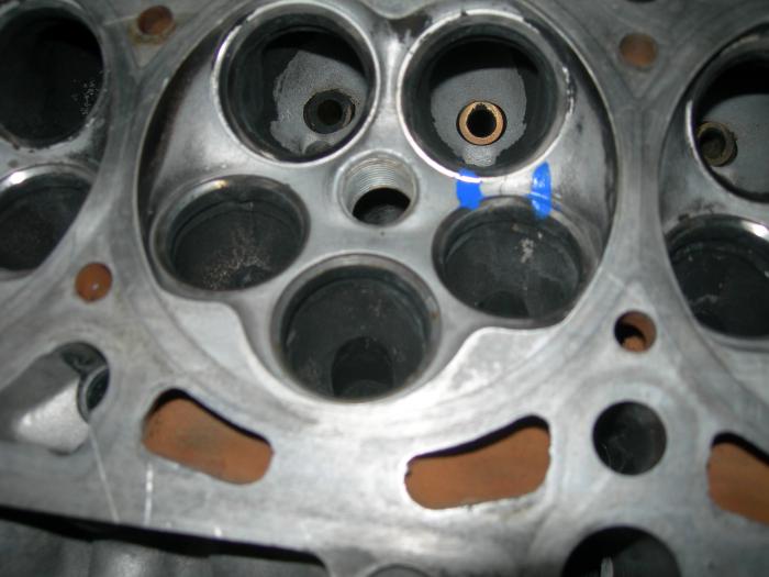

o 29.01.2009, 22:10 | M.Á.R.A.
jinak bych neřekl, že tady jsou vložky

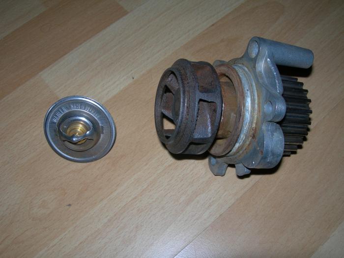

o 04.02.2009, 19:31 | M.Á.R.A.
tak jsem vyndal vodní pumpu, dal ji do hrnce a nechal vařit na bod varu i s termostatem, termostat se otevřel celej a vrtulka na pumpě se neprotáčela, je z litiny a nejsou tam známky nějakýho protočení, ani vůlí.
Nismo: tady víčko na chladiči neni, jen na nádobce.
Timon.z: jj hadice byly poměrně tvrdý, šrouby jsem dával nový.
Asi tu hlavu teda znovu sundám, zas taková pakárna to neni až na to odstrojování a pošlu ji na natlakování, možná ještě ten chladič, ale to se mi moc nezdá.

o 13.02.2009, 15:25 | M.Á.R.A.
Tak hlava je prasklá na prvním a třetím válci, stěna uvnitř hlavy kde je prasklina je tenká, tak se to bojí pán zavařit, páč nikdo neví co to udělá, takže předběžně poptávám hlavu na 1.8T včetně třmenů co drží vačky.

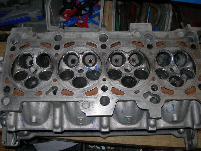

tak tady jsem nafotil zmíněné praskliny
foto k příspěvku  od M.Á.R.A.
o 22.02.2009, 21:59 | M.Á.R.A.
je to prasklý mezi ventilama na prvnim a třetim válci, jinak hlavu už jsem sehnal, nechal jsem ji srovnat a ofrézovat sedla a ventily, v pátek jsem to noci kompletoval a už jsem s autem najel cca 50 km a vypadá to v pohodě drží si to 90 a motor přede jak kočka, tak snad se podařilo a další noční můra je za mnou :o)
