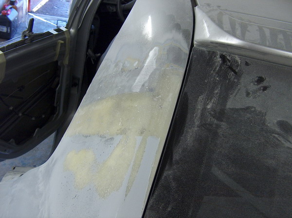

Tak další víkend za mnou, tedy spíš jen sobota, protože dnes jsem se k autíku vůbec nedostal. Nějak jsem nestíhal, ale za sobotu jsem něco udělal.
1.) Nejdříve jsem pěkně dobrousil slaminovaný přechod na C sloupku:
foto k příspěvku  od Pluto
o 25.01.2009, 22:51 | Pluto
2.) Poté jen stříknul zinkáčem kvůli eventuelní korozi a už to vypadá jak hotový :-):

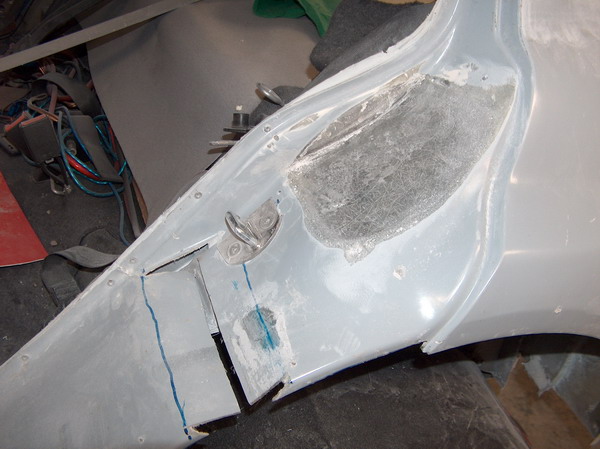

o 25.01.2009, 22:52 | Pluto
3.) Potom jsem zadělal jednu díru ve vnitřní hraně dveří. Ty tam jsou proto, že WRC má jiné tvary těch hran a zámek s klikou posazené výše a já mám vnitřek dvěří originál a jen jinej vršek, tak se muselo malinko upravovat:

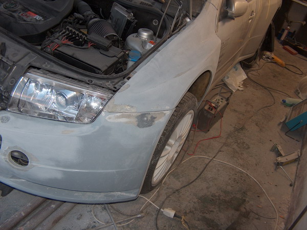

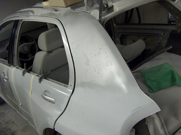

4.) Nalepil jsem vršek zadních dveří.
5.) Spasoval jsem přední nárazník a blatník. Hlavně je tam udělané vnitřní spojení, takže nebude přiznaný šroub jako u originál WRC, kteří to tam mají jen z důvodu rychlé demontáže a montáže:
Další foto opět na [ Link ] wrc.dbdragteam.cz

Zvenku ti je zinkáč k ničemu,když je stříkačák a plnič a pak barva,tak je dostatečná ochcrana,hlavně to něčím stříkni zevnitř,na to většina lidí zapomíná a pak to krásně kvete

kucik: Ten zinkáč je jen k dočasné ochraně, než to půjde do lakovny, protože tam kouká na několika místech čistej plech. Pak se samo zbrouzí, dá plnič a barva s lakem. TO je mi jasný. Zespoda budou klasika udělaný dutiny, bez těch ani ránu.

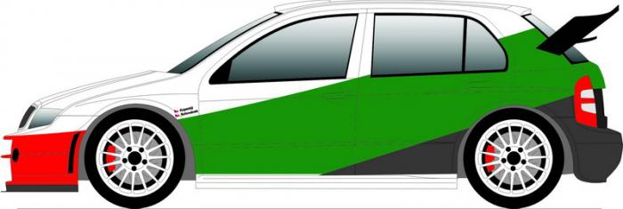

o 31.01.2009, 00:09 | Pluto
Jinak tento týden mi dorazili vzorky folií od S2 Design, abych věděl přesné odstíny barev, až budu lakovat. Jen je otázka, kdy budu lakovat :-)
