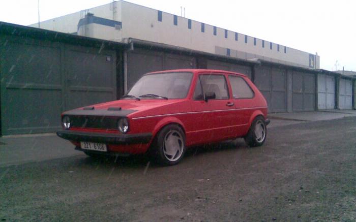

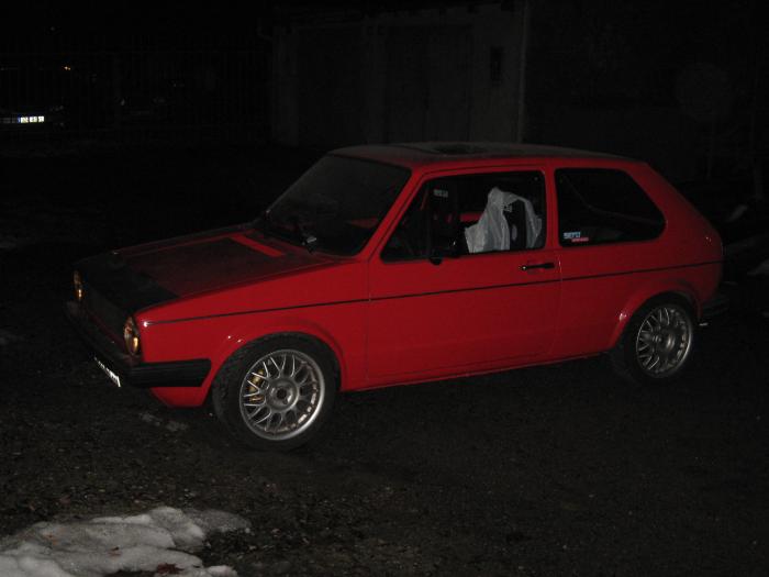

Tak rok se sešel s rokem, a já bych některým, kteří o mně něco ví chtěl ukázat, co se vlastně událo...je tomu skoro 3 roky co golf vypadal takto...jaro 2006
foto k příspěvku  od pov

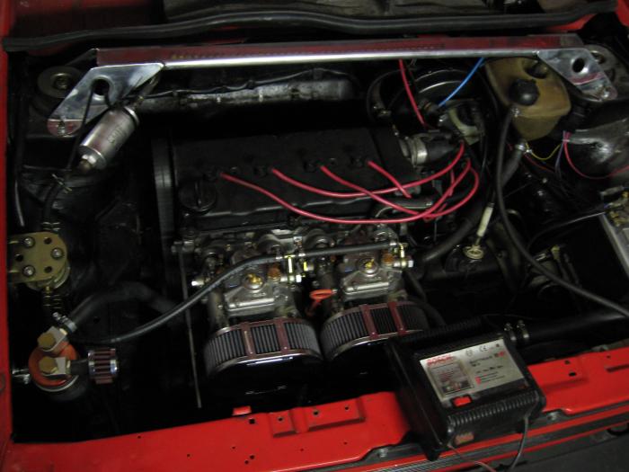

o 22.01.2009, 19:17 | pov

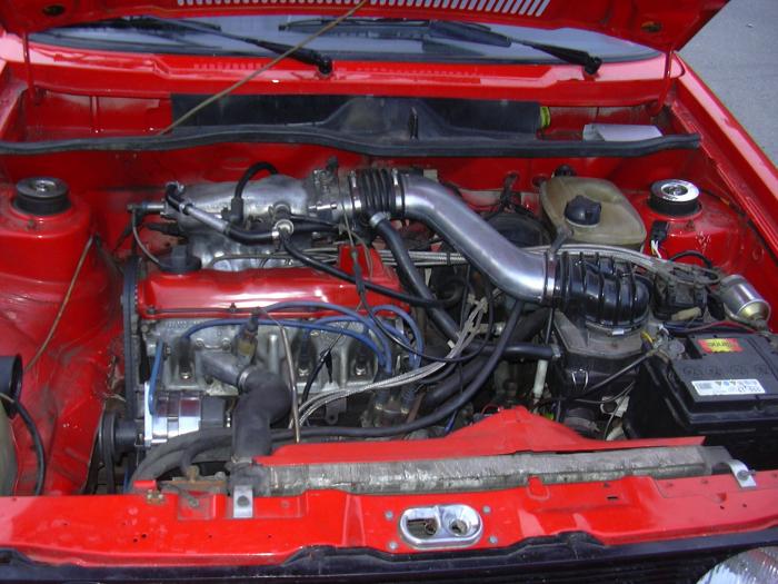

a pod kapotou bylo tohle...

o 22.01.2009, 19:26 | pov
-kotoučová zadní náprava, silnější stabilizátor, Prothane total kit, 1,8 16v motor, redline weber rebuilt kit, carter fuel pump, supersprint svody, powersprint vyfuk, elektrika v aute z golfu 2, spraco sedáky, spacro volant, 16v budíky a přední brzdy z golfu 2 16v... a to je zjednodušeně vše :)
o 22.01.2009, 19:34 | Pagoš
wow, pěkně si s tím zahýbal! Jen to chce lepší foto, jinak super!! ;)

o 25.01.2009, 09:05 | Honza2.016v
jak to funguje s těma weberama?
plánujem něco podobnýho na wberech 48, takže teď ještě vybírám vhodný vačky,aby to mělo šmrnce..
o 25.01.2009, 10:55 | pov
jak to funguje? uzasne, startuje na drcnutí, jde nádherně za plynem, jen je hrozně citlivej. vačky mám zatím sériový

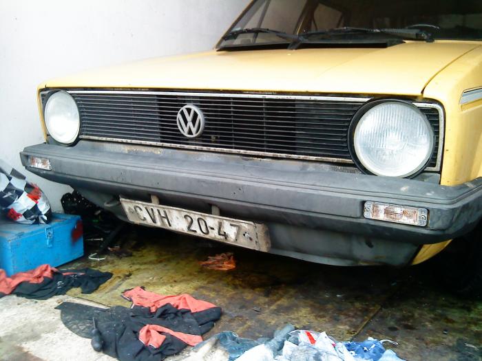

o 29.01.2009, 09:14 | Antonio

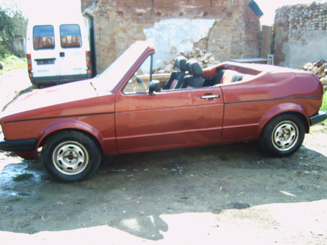

Krasavec:-) č
eka mě neco podobneho. Pred vanocena jsem si poridil taky jeden kousek,tak cekam az se otepli a pustim se do toho:-)
foto k příspěvku  od Antonio
o 30.01.2009, 02:41 | Jindrs | Upraveno: 2009-01-30 02:43:28

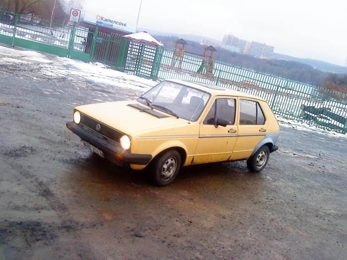

Antonio: tak jsme dva ja taky pred vanocema :-D puvodne to melo bejt winter car ale ja to nevydrzim takze na jare az vytahnu G3 gti tak zacnu na tomhle :-D respektive uz jsem zacal koupil jsem bile blinkry :-D
foto k příspěvku  od Jindrs
o 30.01.2009, 02:42 | Jindrs
o 30.01.2009, 07:24 | Antonio
ja jsem zatim koupil pouze masku bez znaku, a pomalu shanim dalsi veci,jako svetla, podvozek, atd... Auto je zatim zazimovane v garazi,tak se tesim na jaro az ho vytahnu.

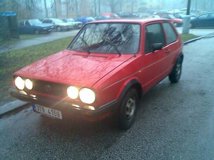

Tak taky přihodím...
Zatím jen slouží jako každodení přibližovadlo po Praze.
1,5 D 5Q ale z benzínu :o(
foto k příspěvku  od Zan

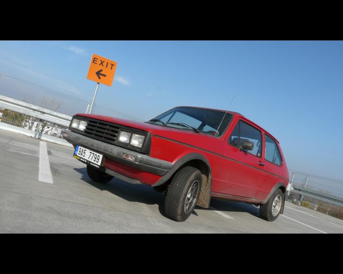

o 30.01.2009, 12:27 | kuchtas
a co toto G I
1,6 gti osterman
foto k příspěvku  od kuchtas

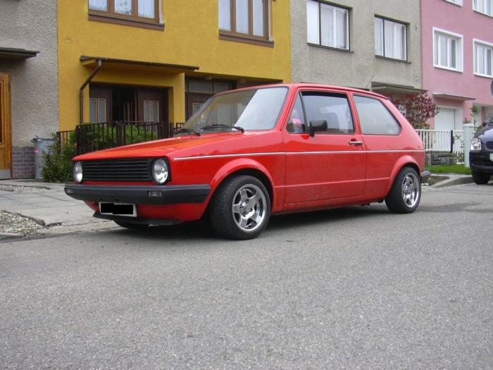

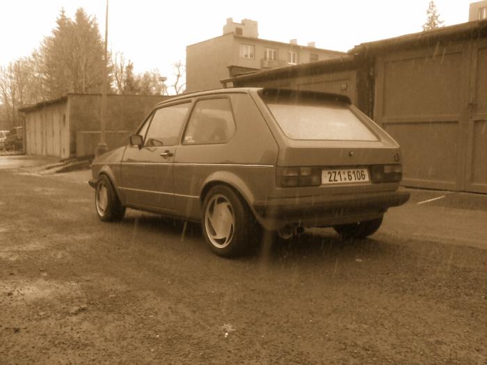

o 03.02.2009, 15:51 | pov
nové menší kola :)
o 03.02.2009, 15:52 | pov
a jedno zezadu
