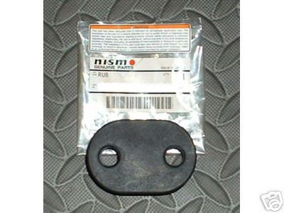

Jelikož dělám komplet nový výfuk (krom svodů),potřeboval bych sehnat nové silentbloky na držení výfuku. Většina aut (i moje) má ty silenty uprostřed prázdné,asi kvůli tomu aby se více natahovaly,ale já bych právě potřeboval,jestli se nedají sehnat plné,aby se natahovaly co nejméně a byly co nejpevnější.Poradí někdo,kde je sehnat,popřípadě jestli to má nějaké auto v serii. Viděl sem to na 240sx ale přímo od nisma,tudíž asi celkem raketa a taky blbě k sehnání,ale obrázek nějak nemůžu najít,snad to je pochopitelné z popisu.Dík

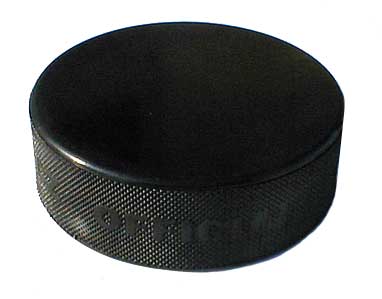

o 14.01.2009, 21:05 | Rustapha-659 | Upraveno: 2009-01-14 21:09:36
kucik: nevím jak to máš rozměrově,ale co je třeba vyrobit z hokejovejch puků...(jenom mě to tak napadlo,třeba je to blbost,ale proč to nezkusit-masivní kus gumy to je a přitom díky materiálu je určitá pružnost zajištěna :o)..po pravdě puk jsem nikdy rozřezat nezkoušel(tohle by bylo spíš na frézu) :o)
p.s.takový ty "dětský puky" byly z měkčí gumy,ale zas o dost menší průměr a tloušťka materiálu..
o 14.01.2009, 21:39 | kucik
I kdybych si hrál s vyřezáváním,tak puk je už zase moc tvrdý,to by se ten výfuk nehnul vůbec,to by nebylo dobrý
o 14.01.2009, 21:44 | škodovkář
puky se daj rozřezat tenkrát se dávali po půlkách do tlumičů
o 14.01.2009, 21:49 | kucik
Tak sem našel obrázek na ebay a jak sem říkal,celkem raketa,za 1 gumu 20 doláčů

o 14.01.2009, 23:27 | Timbo
puk je moc tvrdej doporucuju vyrezat z gumy co je na sachte na pasovych dopravnikach. ty pasy myslim. pouzivala se i jako gumova plocha na dilenske ponky.

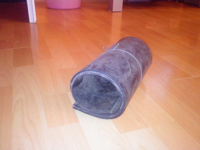

o 15.01.2009, 14:20 | Jindrs
delam na sachte neni problem sehnat tloustka cca 10-30mm

o 30.01.2009, 02:26 | Jindrs
zejtra posilam :-)
foto k příspěvku  od Jindrs
o 30.01.2009, 02:29 | Jindrs
je to znacka Dunlop :-) pak mame jeste Matadory :-)
o 30.01.2009, 09:08 | kucik
Dunlop to je na věky:-)
o 30.01.2009, 11:31 | KaCzaba
JINDRS TY DUNLOPY jezdi i na svym aute.dela si z nich protektory.uplne stejne jako to ted zabalil kucikovi :-D
