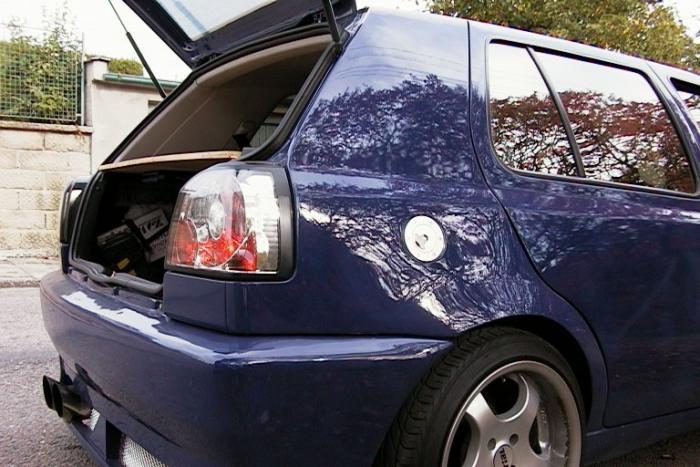

foto k příspěvku  od Thomas987

Nemám žádnou fotku z instalace. Nevim, co bys potřeboval vyfotit.... Instalace víčka je v tom, že si zvolíš místo, vyřízneš šikovně velkou díru, dáě víčko s kusem plechu kolem a přiboduješ COčkem. Když se ti umístění bude líbit, zavaříš pořádně. Napojení nějak vyřešíš, protože motorky mají nádrž jinak. Pokud koupíš přímo na auto, tak je tam i kus krku. Ale stejně to napojení musíš nějak vyřešit třeba ohebnou hadicí... That's all.

já taky fotku z instalace nemám, bohužel......ale jak píše Skury, já měl to víčko koupený přímo s kusem plechu a s kusem krku kterej byl hliníkovej, vlastně celý to bylo hliníkový, kromě okolního plechu. Jinak jsem upravil hrdlo nádrže a nacpal jsem to do toho hrdla, přes vrch natáhl takovej jakoby gumovej převlek...

Jen hadice a je to. Akorát u víčka motorky se musí vymyslet napojení na hrdlo, protože tam žádná trubka není... Což mám já, trošku problém, ale udělá se to holt na tvrdo. ;)

Tweety_xx: hele ja si ten zamek zavaril, koupil jsem packu na kufr dohromady s packou na vicko, k tomu lanko+ ten odskok a zevnitr jsem si prevaril ten plisek z vicka ze sedanu a slape mi to kraasne! :o)
