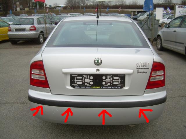

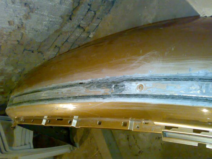

Nazdar chlapi, nemáte někdo zkušenosti, nebo aspoň nějáký nápad jak zahladit tu drážku po liště v zadním nárazníku na octávii? Nic mě totiž nenapadá. Dík za tipy a rady.
foto k příspěvku  od Hanys73

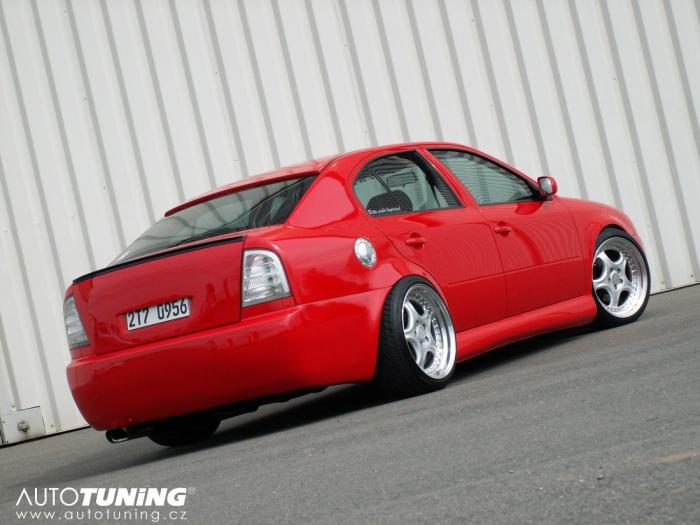

Chtěl bych aby to vypadalo něják takto.
o 04.01.2009, 13:57 | basstard
surpová oktáva ta červená, fakt povedená. máš dobrej vzor :-) jinak sory nedokážu poradit.
o 04.01.2009, 14:00 | johanik
Vzit k nekomu, kdo vari plasty a nechat zavarit, taky sem to tak udelal
o 04.01.2009, 14:00 | ebeerman
Nejspíš zalaminovat,ale já bych to nedělal...uvidíš jak ti bude chybět když budeš mít poškrabanej nárazník...
o 04.01.2009, 14:00 | Kesam
Nechat zavařit.
Jo ta dole je luxusní.
Nebo kopit jinou lištu jestly jsi jí ztratil jelikož po zavaření následuje new lak a to bude pálka jako prase :-)
o 04.01.2009, 14:01 | Kesam
ebeerman:Nesmysl to nebude tak držet zavařit je nejlepší volba.
o 04.01.2009, 14:38 | kasko
dělal jsem to na fábii. Prostě to chce vzít kit a zakitovat. Je to nejaký spec. kit se skelnými vlákny..
o 04.01.2009, 14:44 | Kesam
kasko: a co je na něm specialniho klasickej kit se skelným vláknem jak to tam máš dlouho na fabii už ti ten kit leze ven nebo to prasklo???
o 04.01.2009, 14:48 | kasko
neleze, neprasklo. Mám ho tam 3 roky. Je jich více druhů, tohle nějaká sračka, či co. Lak super, žádná prasklinka, dostal vcelku dost ran od sněhových závějí
o 04.01.2009, 14:50 | Thomas987
no já to měl udělaný laminátem, ale byl udělanej po celým nárazíku, vlatně jako takovej převlek.....nic nepraskalo, bylo to i docela pružný, jednou mi spadl bok nárazníku a otočil se o 90st. ......a ani to neprasklo... ;-)
o 04.01.2009, 15:05 | fredh
lamino někde blbě ťukneš a máš prasklinu hned, zavařit plastem a je to, za pár korun
o 04.01.2009, 15:13 | Thomas987
ne ne, mě to teda neprasklo a to jsem už párkrát ťuknul....nevím jak to bylo udělaný, dělal mi to kámoš, ale udělaný to bylo moc dobře, hodněkrát jsem s tím drknul do něčeho, nebo při přejíždění retardéru sem tam málem nechal zadek, ale v pohodě, měl jsem auto asi 4 nebo 5 let a nikde nic
o 04.01.2009, 15:39 | Kesam
kasko,Thomas: Nevěřim a to o 90 stupnu taky ne neříkej mi že ani prasklinka vím co laminat udělá při tukanci.
o 04.01.2009, 15:41 | Deliquente
jako johanik
zavařit u plastáka. cca 500kč.
o 04.01.2009, 15:43 | Kesam
Deliquente: A pak lakýrník cca 2 liry broušeni matroš leptadlo plnič lak.
o 04.01.2009, 16:03 | Deliquente
plasták musí umět a vedět jak to chce lakýra, já jsem měl plastáka vedle lakýry a no problém i na větších plochách.
o 04.01.2009, 16:08 | /// MiŠeL ///
zavařit nejlepší volba než se sr*t z laminátem
o 04.01.2009, 16:11 | Kesam
Lak bude nejdražší stejně takže dohromady se do 3ky vejdeš.
o 04.01.2009, 17:39 | Hanys73
S novým lakem počítám! Takže asi bude nejlepší to nechat zavařit tím plastem. A pak to bude třeba ještě zakitovat do rovna že? Nevíte o někom z okolí Ostravy kdo by to zvládnul? Popř. i firmu. Dík
o 04.01.2009, 18:19 | Kesam
to nech zavařit a pak lakyra si to zakituje a udělá.

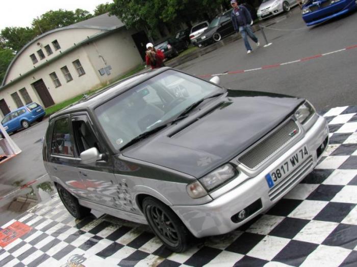

o 04.01.2009, 18:52 | fabi
já jsem ji měl zakitovanou kitem se skelným vláknem...měl jsem to cca rok a bez problému a to jsem se párkrát pěkně o něco opřel:-)
foto k příspěvku  od fabi

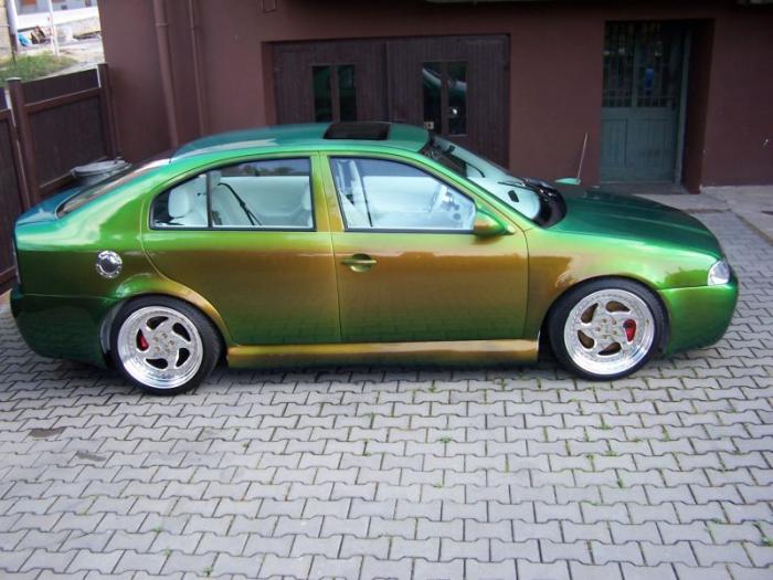

ruffrider: Tak jak vypadá dnes to nevím, ale rok zpátky vypadala takto

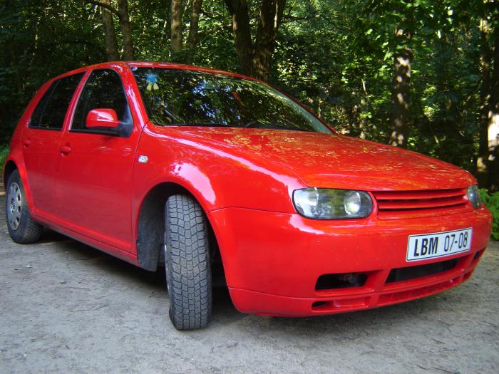

o 07.01.2009, 23:14 | dakty
Na Golfu jsem si nechal zavařit lišty taky. Dal jsem jim starej nárazník a z něj si brali kousky na vaření. Provedení luxus a je to plast na plast.
Nedoporučuju žádný laminát ani kit.
