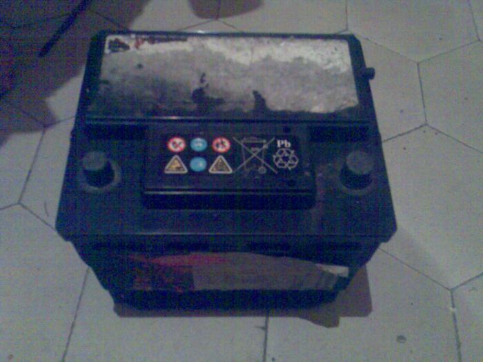

Hojte...Mám dotaz,jaké máte zkušenosti s bezúdržbovými bateriemi a jejich životností....Díky

to zní dobře.....ale když ji jendou za čas nabiju na nabíječce,tak se jí nic nestane,ne?
o 01.01.2009, 18:08 | tappaja
Kazda baterie se musi udrzovat, i kdyz je "bezudrzbova"
Obcas zkontrolovat hladinu elektrolytu neuskodi a prodlouzi zivotnost.
o 01.01.2009, 18:12 | KlidSD
njn,ale tam ta hladina nikde není vidět a dovnitř se nedostanu:-/
o 01.01.2009, 18:20 | Ondry 2.0 20v
tappaja: do bezúdržbový nemáš kudy dolejvat :-D
o 01.01.2009, 18:29 | tappaja
Musis se podivat poradne, to ze tam nejsou sroubovaci spunty jak na pantatove Akume neznamena, ze se do ni nedostanes. A pak uvidis, jestli jsou desky ponoreny nebo se nedostava.

tappaja: pripominas mi meho dedu...desny...reknu to asi tak...resit hladinu v bezudrzbove baterce ma smysl az po dvou letech kdy na ni jiz neni zaruka...udelas li to driv poskodis tu samolepku ,kterou je to cele prelepene a nikdo ti nic nevyreklamuje... Dneska je proste jina doba...konzumni ,spotrebni...pouzit a zahodit...takhle je dnes vsechno navrzeno. Tohle sem dedovi vysvetlit nedokazal...ty ses asi mladsi tak to mozna pochopis...
EDIT: jinak mam svou prvni bezudrzbovou baterku a musim rici ,ze je to pohoda..seru na ni a po dvou letech to zkontroluju. Koupil sem si
a sem spokojen...

ted jsem prave bezudrzbovou baterku dolejval... musise se strhnout ta folie a pod ni jsem mel klasicky sroubovaci vicka... dolil jsem ji a nahle drzi...

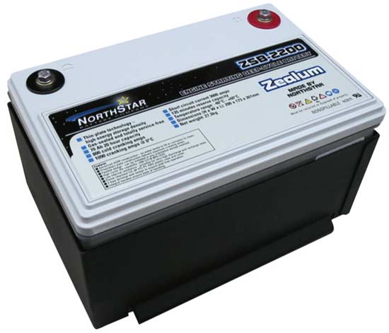

Když už jsme tak u těch baterek, mam baterku Zealum ZSB-2200 a stále se vybíjí, když se zkusila odporem, tak držela, tak že by teoreticky neměla bejt v prd*li, je tedy možné, že by se také měla nějak dolejt ?

koukni sem, ale je to nejakej hybrid hermeticky uzavrenej, takze za me rikam, ze nevim...
o 05.01.2009, 17:43 | petis
Fridom: když jí změříš multimetrem kolik má? S čím jí nabíjíš? maximalní nabíjecí napětí by nemělo přesahovat 14,6V

Vyřešeno po ICQ díky petis.
