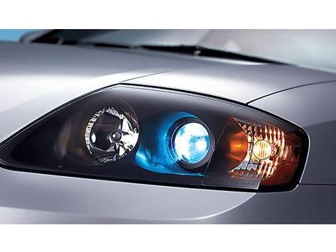

No já mám Hyundai Coupe a ty přední světla sou si myslim čirý. Vypadaj jako tyhle co sem přiložil. Takže předpokládám mám H4, tzn. potkávací/sálkový v jednom a pak už jenom parkovačku a blinkr.
Takže pro mě je jediná verze bi-xenon, kde teda ani nemusim dělat žádný zásahy, ale jenom to vyměnim za to co tam je těď a nechám si to seřídit.

Dálkový je ta parabola líž k masce ne? Tudíž Bi nepotřebuješ...
o 08.12.2008, 21:56 | jamie.thomas
Koukal sem na to ještě přímo na autě a zkoušel a je to teda né tak jak sem říkal, ale mám zvlášť potkávací a zvlášť dálkový, tzn. jestli si to myslim správně, tak potřebuju xenon do potkávačky, ale co na dálkový?
A je tedy jediná možnost a to xenon a tedy i zásah do světla?
Jinak ano, potkávačka je to prostřední.

a co dat bixenon do té potkávací čočky a tu parabolu vůbec nepoužívat? takhle sem to vyřešil já ve dvou svých autech

hoď jen xenon za tu čočku, dálkový potřebovat nebudeš to poznáš sám ;-)
